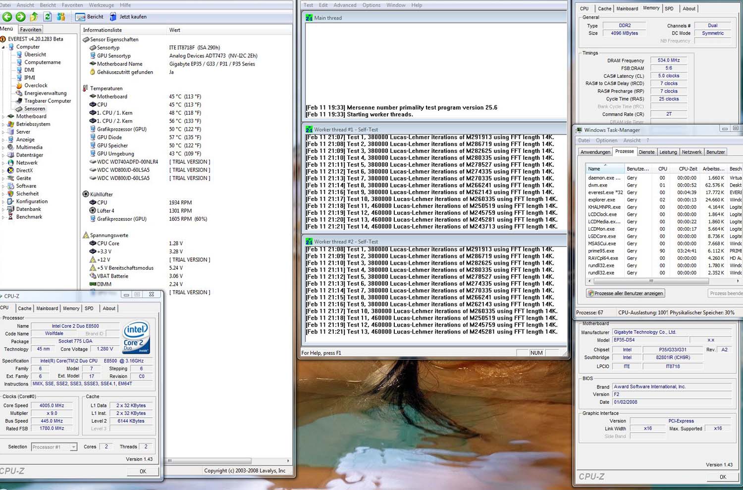

hier mein vorläufiges Ergebniss...
MFG
So, grad entdeckt dass die Asus AI Suite und Core Temp total unterschiedliche Ergebnisse liefern. Wärent die AI Suite bei Belastung unter 45° ist is Core Temp zwischen 51 und 62°.
Schon krasser Unterschied, kommt aber trotzdem nich an Weissbrots Temperaturen ran.
Idle zeigt er 21° bzw Core temp 39° an.

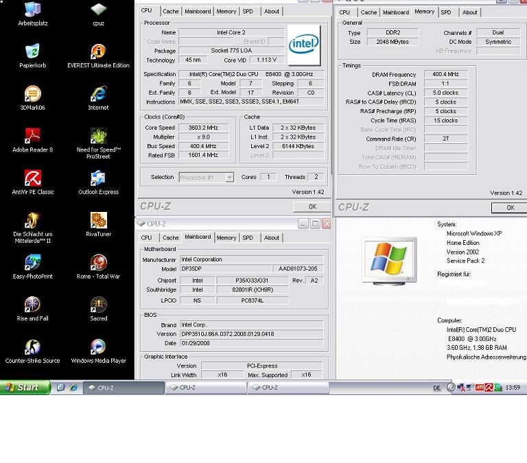

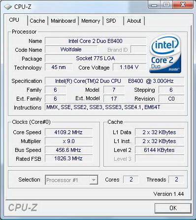

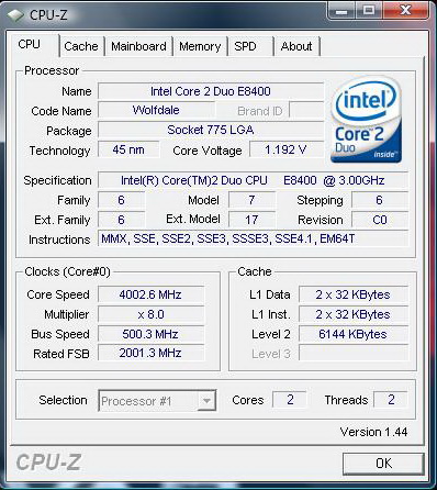

Habe keine Probleme mit bei 3,6 GHz (1,113.-VCORE), bei dem erste Versuch hatte ich die CPU auf 4050GHz es ging auch zeitlang, bis mir der Speicher quergeschossen hat,(ist hin). Mit neuen, habe ich doch Mitleid gehabt und habe jetzt auf 3,6 runtergestzt und es läuft stabil!:D
