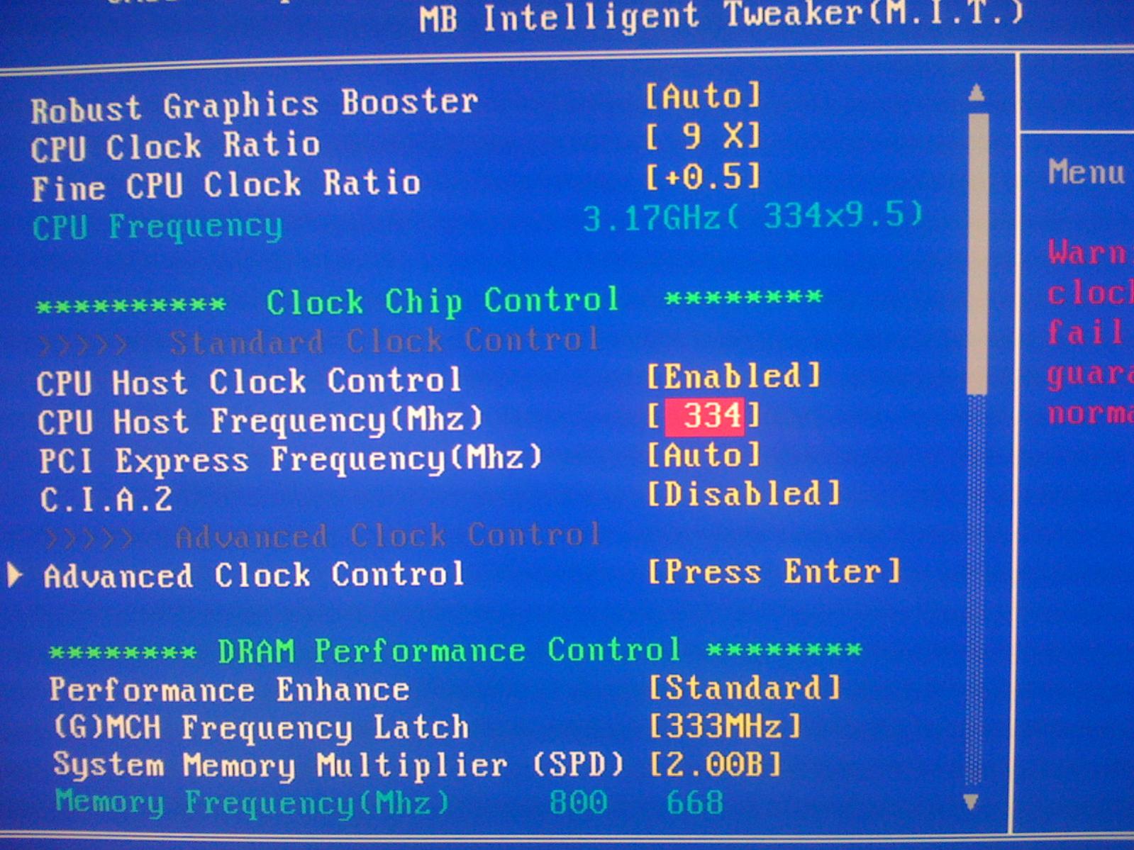

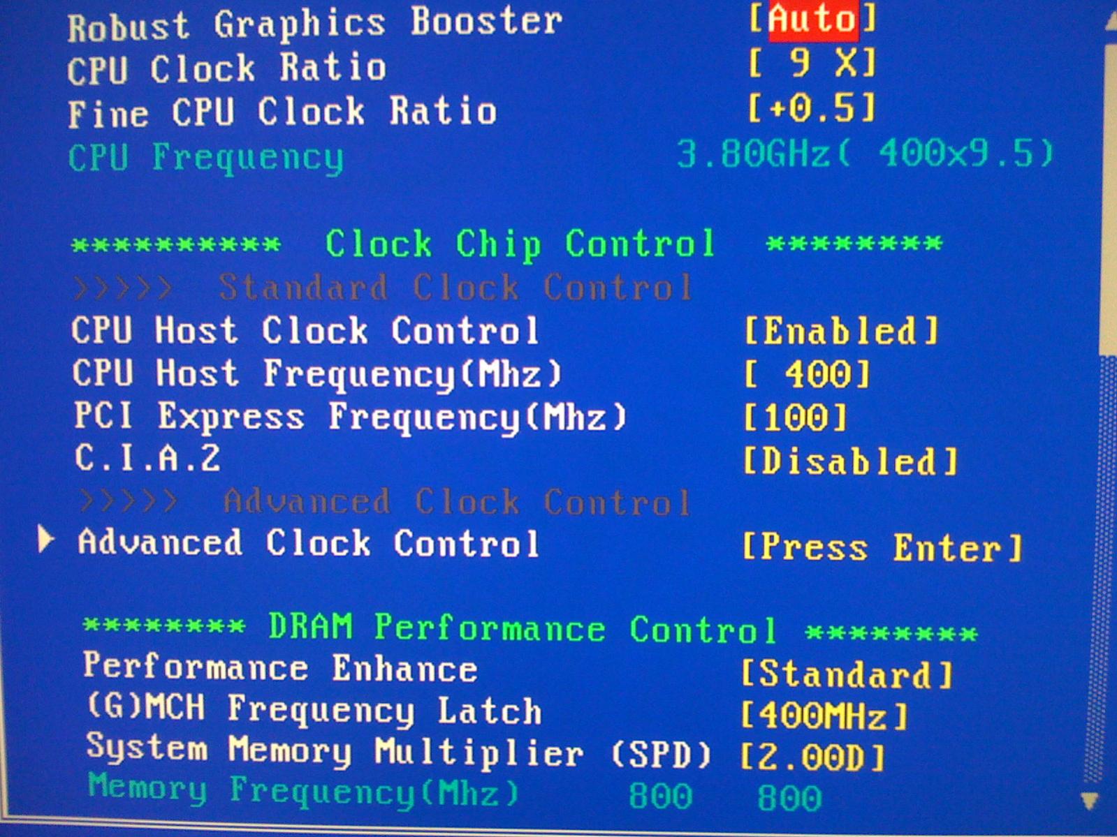

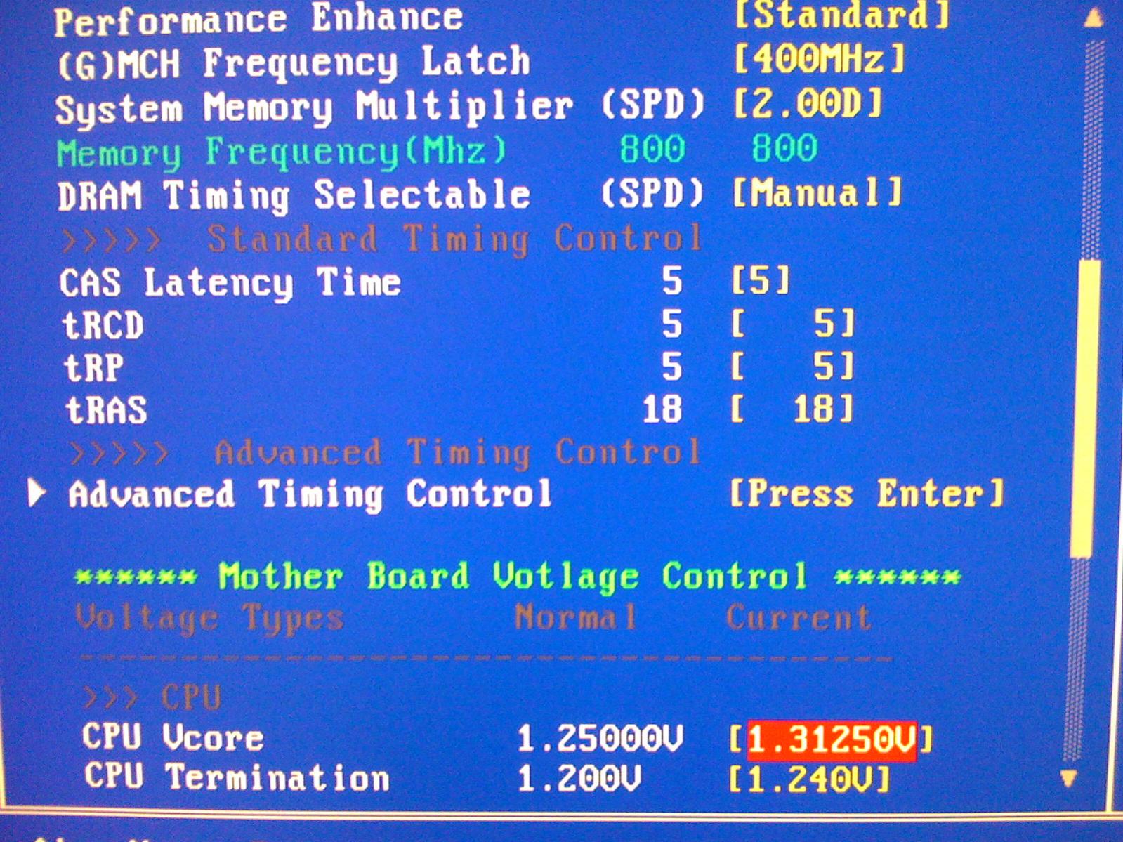

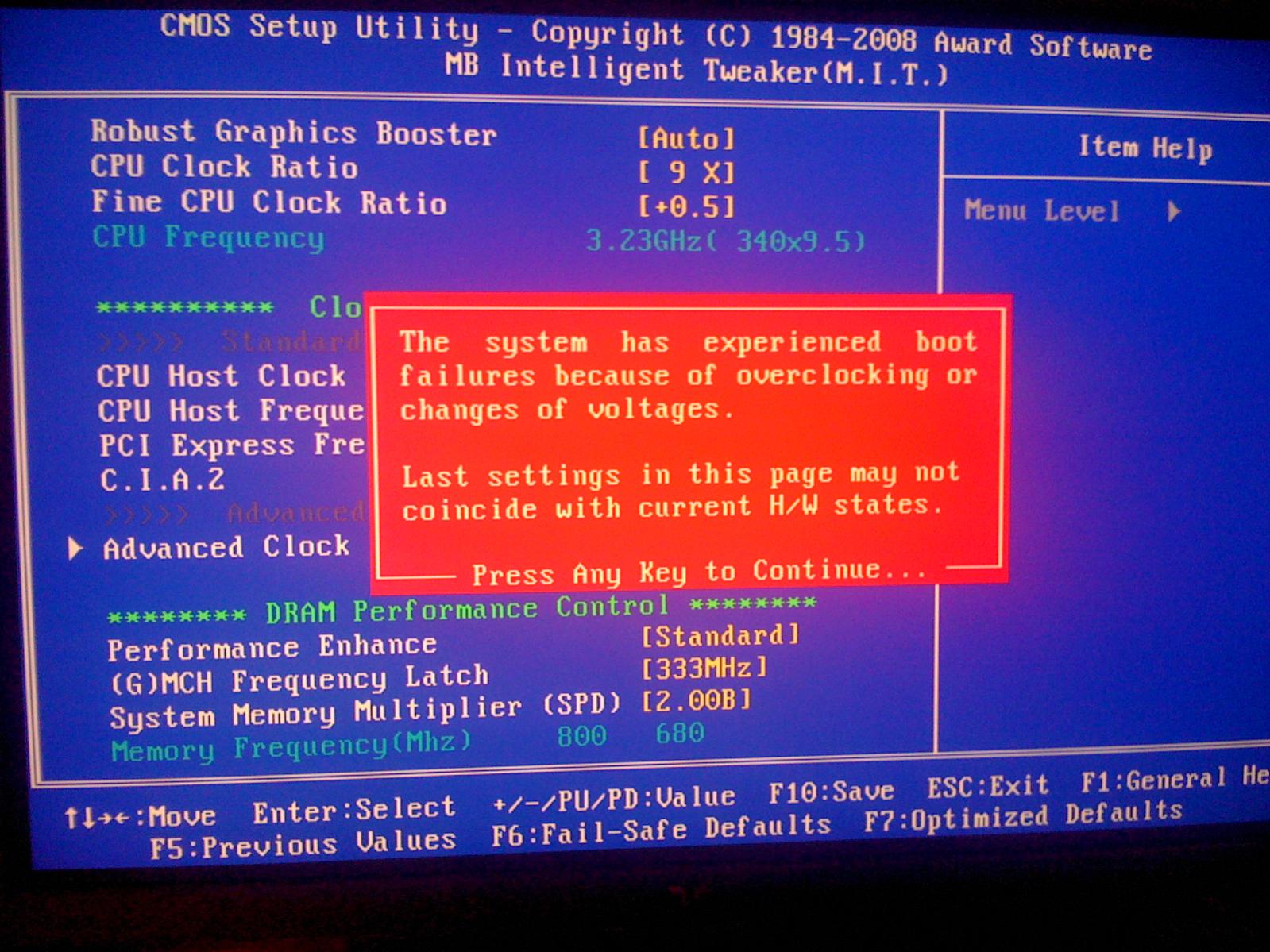

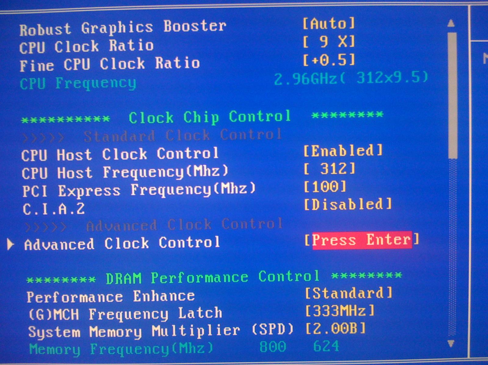

Mach doch mal ein Foto deiner OC-Einstellungen und stelle es hier rein, eventuell können wir dann den Fehler finden.
Mache ich gleich. Eines nur vorweg:
Erhöhe ich die CPU HOst Clock auch nur von 333 auf 334, bootet der PC schon nicht mehr hoch... Und 1 MHZ Übertaktung sollte schon drin sein.
So hier mal die Bilder. Wie man sehen kann, funktioniert jegliche Konfiguration nicht. Sogar untertakten geht nicht :(
Ich muß das was ganz simples übersehen haben.

Versuch nen Bios-Update und/oder CMOS-Reset. Außerdem fehlt das Bild mit den Spannungen.
Die Spannungen sind alle auf Auto. Eine VCore Erhöhung braucht man nicht bei einer 1 MHZ Erhöhung des FSB, denke ich. ;)
Das BIOS ist das Neueste. (F7)
Lasse ich übrigens alles auf "Auto" und verändere nur die CPU Host Clock Control, dann startet das Bord normal. Es muß also was mit den Ram-Teilern zu tun haben.
Mach bitte einen CMOS-Reset. Es gibt übrigens schon F8.
F8 2008/08/18 1. Support DDR2 speed to 1333MHz and beyond by overclocking
Hast du wirklich das EP45-DS3, nicht das EP45-DS3L oder so?
Ich habe das EP45-DS3P, dafür gibt es kein F8. :(
CMOS Reset habe ich schon gemacht, es ist zum heulen. Er nimmt nichts anderes an als (G)MCH Frequency auf "Auto" und System memory Multiplier auch auf "Auto".
Damit übertakte ich mir aber den RAM viel zu hoch.

Versuch mal Latch [400Mhz] und Multi [2.00D].
Was hast du genau für Speicher? Eine geizhals URL oder ein Datasheet Link wär schön.
Drück mal Strg+F1 im Hauptmenü des BIOS, dann sollten im M.I.T. Bereich mehr Optionen erscheinen.
Latch 400 MHZ und MUlti 2.00D gehen nicht. Lasse ich wiue gesagt alles auf AUto und erhöhe nur den FSB, dann bootet er normal durch.

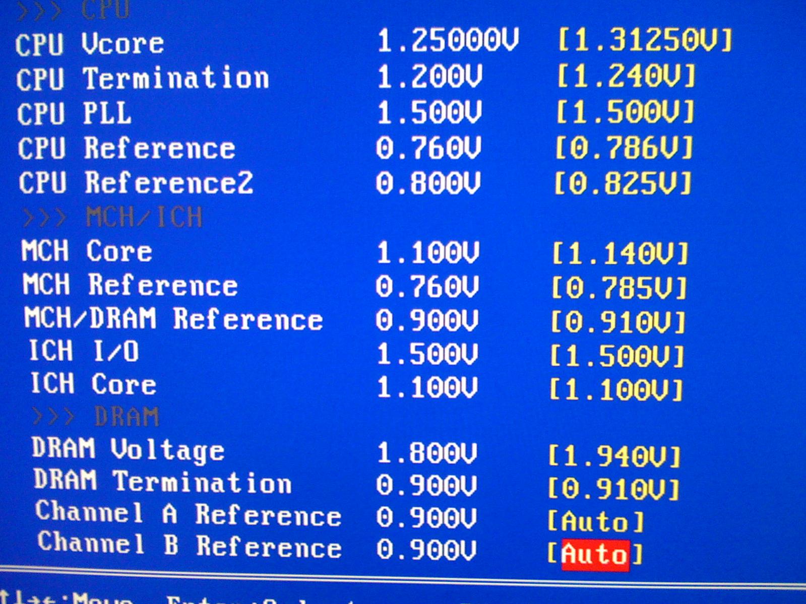

Mach mal bitte noch ein Bild von den Spannungen im Bios.
Danke erst einmal für deine liebevolle Hilfe, Shiek-.
Hier sind die gewünschten Informationen. Die VID, mit CPU-Z ausgelesen beträgt 1, 25000V.

Hier meine Einstellungen bei 3,8 GHZ. inklusive Spannungen. (Spannungen sind erst einmal großzügig gegeben:)

Ich würde dir raten, erst einmal bei bei 3,8Ghz zu bleiben. Du hast viele Spannungen im Bios verändert, die du nicht hättest verändern sollen. Dein Speicher wird ja bis 3,8Ghz nicht übertaktet und sollte bis dahin einwandfrei funktionieren. Ich mach da gleich mal etwas fertig, muss erstmal Mittag essen.
Womit liest du die Temps aus?
Naja ich habe die anderen Spannungen eigentlich nicht wirklich verändert. Aber wenn ich die Vcore anhebe, dann ändern sich auch (automatisch!) die anderen CPU rtelevanten Spannungen, sofern nicht auf vorher auf "Auto" gestellt.
Beispiel:
Ich stelle Vcore auf 1,3 V. Dann stellt sich die CPU Termination automatisch auch etwas höher. D.h sie springt von vorher eingestellten 1,2 V (default Wert) auf 1,24 Volt. Ich kann die Spannung da dann natürlich wieder runtersetzen.
Die Temps lese ich mit Core Temp aus. Außerdem auch mit EasyTune6 (Gigabyte Tool) und sie sind kongruent in beiden Programmen.
Die Spannungen beim Speicher habe ich etwas angehoben, weil ich eben bei 4 GHZ Probleme hatte.

Wie bist du drauf gekommen, die Reference Spannungen zu ändern?
Der 333er Strap mit dem 2.00B Mutli sollte eigentlich besser funktionieren.
So müssten 4,0 Ghz funktionieren:
Code:
CPU Vcore 		1.2500V [1.3500V]
CPU Termination 	1.200V 	[1.250V]
CPU PLL 		1.500V 	[1.500V]
CPU Reference 		0.760V 	[Auto]
CPU Reference2 		0.800V 	[Auto]
MCH Core 		1.100V 	[1.200V]
MCH Reference 		0.760V 	[Auto]
MCH/DRAM Reference 	0.900V 	[Auto]
ICH I/O 		1.500V 	[1.500V]
ICH Core 		1.100V 	[1.100V]
DRAM Voltage	 	1.800V 	[1.940V]
DRAM Termination 	0.900V 	[Auto]
Channel A Reference 	0.900V 	[Auto]
Channel B Reference 	0.900V 	[Auto]
Ich habe deinen Strap-Vorschlag jetzt eingestellt.
Außer der VCore und der Dram-Spannung sowie der NB-Spannung habe ich keine Spannungen verändert. Vcore mußte ich erhöhen, da ansonsten Prime gleich Fehler lieferte. Die Spannung bei NB und Dram hatte ich erhöht, da ich ja auf 4 GHZ wollte und ich Probleme bei FSB > 405 erhalte.
Edit: Wie gesagt, die Refference Spannungen erhöhen sich automatisch, sobald man den Default Wert im Bios einstellt (z. Bsp 0,9V anstatt "Auto") und dann die Vcore anhebt.
