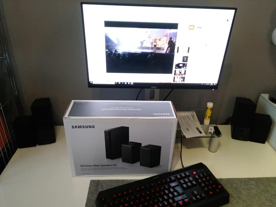

Nein die M550 hat 3.1 die 8500S liefern 2.0 -> zusammen ergibt das echtes 5.1berlingruss schrieb:Ist aber auch kein 5.1 sondern nur Stereo auf 4 Kanälen...

'Ilyustar' schrieb doch, dass die Erweiterung Deines Systems (mit den '8500S' )wohl zu einem vollwertigen 5.1 führt, wenn das stimmt, wäre das doch jetzt die günstigste Lösung, zumindest für ein wenig Sound beim Game, oder nicht? Auch diese kann man bestellen und notfalls wieder zurückschicken.

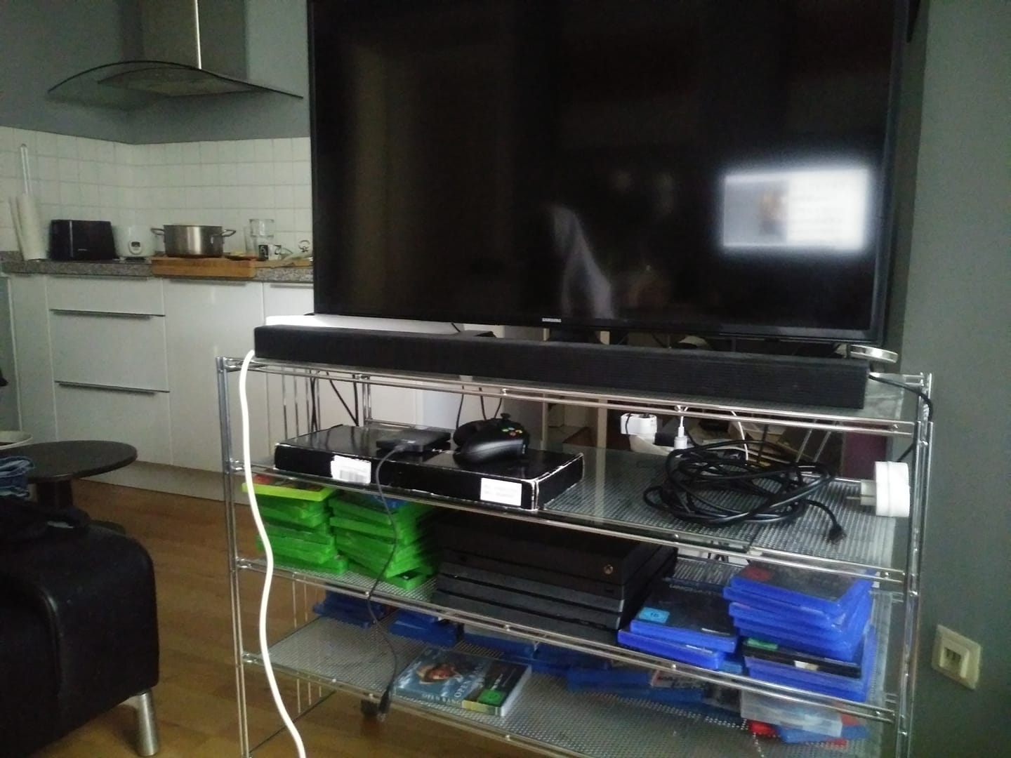

Ilyustar schrieb:nicht vergessen, dann beim TV das Ausgabeformat auf Dolby/DTS Bitstream zu stellen sofern du ARC verwendest.
marcelino1703 schrieb:Du wirst keine wirkliche Klangverbesserung erleben. Du hast nur ein etwas räumlichen Sound, mehr nicht. Hab ebenfalls eine K550 mit Rear Kit und es wirkt eben nur etwas räumlicher, also nichts mit richtigen 5.1 Sound. Mir reichts aber für den ein oder anderen Film.
berlingruss schrieb:Laut Samsung Hotline kann auch deine K550 mit dem Rear Kit richtiges 5.1 ausgeben.
marcelino1703 schrieb:Also ich habe bisher keine Möglichkeit gefunden, 5.1 auszugeben. Läuft auch über Schleife über ARC (GTX 1070 - LG OLED55B6D - K550). Weder mit DTS noch Dolby. Könnte natürlich auch an der Grafikkarte oder dem Fernseher liegen. Ich schau mal weiter, was man machen kann. Danke aber für den Hinweis, das sie es können soll![]()
berlingruss schrieb:Ich weiß jetzt wo das Problem liegt.
Lösung...PS4 und Xbox per HDMI an TV für das Bild und da die Soundbar leider nur ein Toslinkanschluss hat kannst Du dir aussuchen welche Konsole du via Toslink mit der Soundbar verbindest...dann hast du in Verbindung mit dem SWA-8500S Rear Kit echtes 5.1![]()
fplgoe schrieb:Und die Audio-Einstellungen im TV sind korrekt gewählt?
