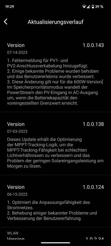

Zur Info, im Laufe des Tages hat Ecoflow ein neues Firmwareupdate bereit gestellt.
Aktuell ist jetzt die Version 1.0.0.143 die eine stark nachgefragte Funktion nachliefern soll - und zwar soll Powerstream nun im Speicherpriomodus selbst den PV Strom in AC Strom umwandeln, sobald der gewünschte Speichergrenzwert erreicht wurde.
Also man kann morgens erst den Speicher laden lassen, und dann wird die überschüssige Energie direkt in AC Strom umgewandelt.
Find ich gut und ich werde morgen berichten obs läuft und ob mein Speicher wieder ohne Probleme verwendet werden kann.

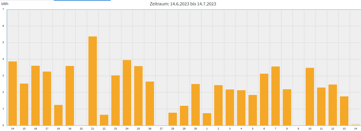

Also, selbst bei mir - wo ich wußte, ich habe einen großen Baum gegenüber, S/W Ausrichtung etc. - läuft es einigermassen rund mit einem 600W BKW. Angehängt die letzten 30 Tage, mit ein paar "Ausfällen" weil der Deye WR einmal nicht lief, bei anderen Gelegenheiten hatte ich das BKW vom Netz getrennt (bei Gewitter, reine Vorsicht).
Die "großen" Erträge kommen ab nachmittags ~14 Uhr rein - Bestwert 598W. Ich sitze da im Homeoffice, verbrauche dann wohl auch alles - da 1 PC und 1 Laptop mit je 1 Bildschirm laufen - plus Grundlast. Dazu wird Wäsche dann nur noch nachmittags gewaschen ;)
Das Gute ist aber, das er ab dem ersten Sonnenstrahl ab morgens so 6 Uhr derzeit schon mit 20W anfängt, später 40W etc.pp. - abends ab ~21.30h ist Schluß, wenn die Sonne hinter Baumreihen in der Ferne verschwindet. Die Werte von den 30 Tagen davor waren noch besser.
Habe das Netto BKW (495€) plus Aufständerung (79€) gekauft gehabt. Könnte nicht besser laufen. Ein Speicher wäre eine nette Spielerei, um evtl. die Last auf den Abend zu verteilen, wenn der Spiele-PC mit ~600W läuft - aber das rentiert sich nicht wirklich bei den Preisen der Batterien.
Also laut deiner Statistik hast du 68kwh in dem einen Monat erzeugt, indem praktisch jeden Tag durchgehend die Sonne schien - also unter Optimalbedingungen. Skalieren wir das mal hoch aufs Jahr, kommst du vllt auf 400kwh (Tage wegen ja kürzer, im Winter fast gar keine Erzeugung etc.)
Damit zeigst du ja schön das beste Beispiel, dass 0,6kWp eben nicht 600kwh im Jahr bedeuten müssen - selber unter guten Rahmenbedingungen.

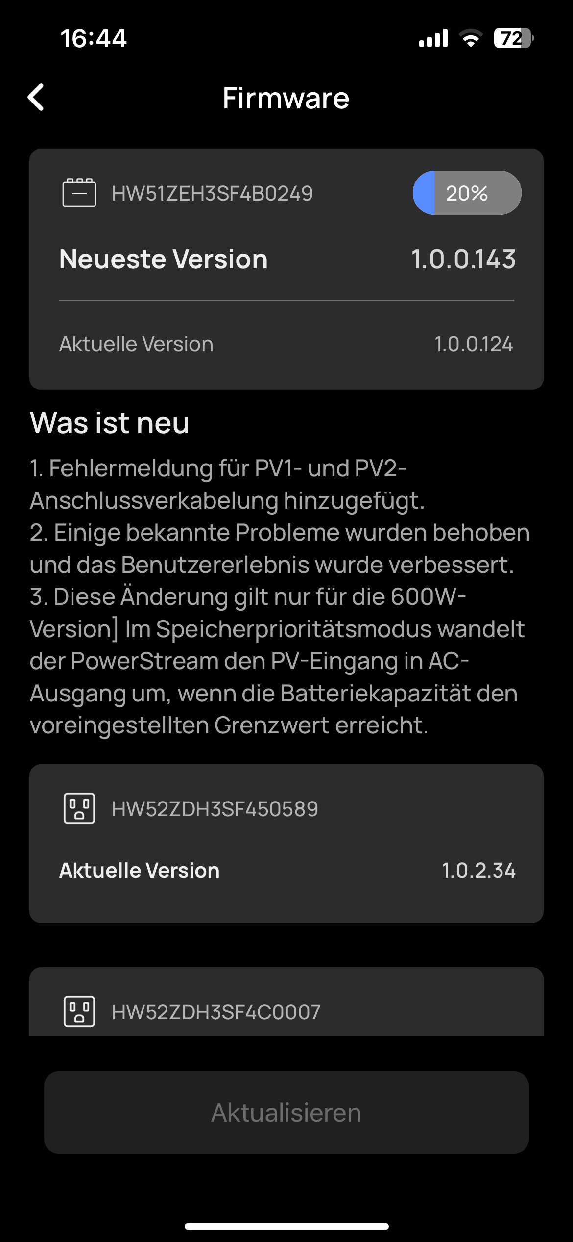

@Sutra
Natürlich, kaum ist der Test online, gibt es ein Update! Vielleicht bei dir einen Versuch wert.
