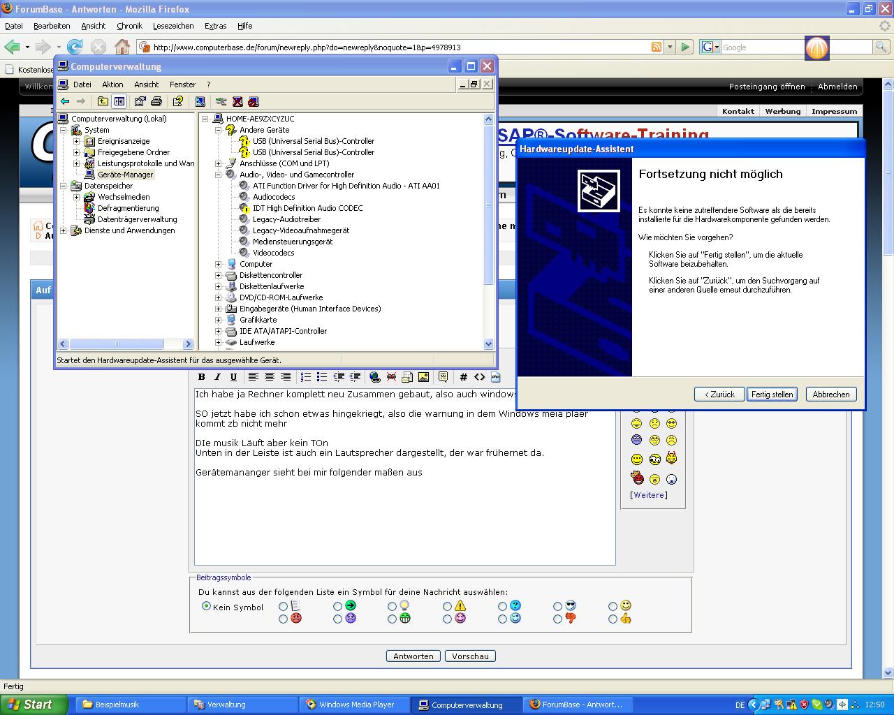

Unten in der Leiste ist auch ein Lautsprecher dargestellt, der war frühernet da.
Gerätemananger sieht bei mir folgender maßen aus
also da sieht man doch das da was nicht stimmt, solltest mal auf die IDT sache anklicken und dann dann treiber aktualisieren und gibst dort den treiber mal manuell an.
deine usb anschlüsse sind auch nicht installiert, irgendwie sieht mir das so aus als hättest du nicht alle treiber installiert, solltest den chipsatztreiber mal neu installieren, am besten den von der website, da sollten auch die treiber fürn usb dabei sein.
Ja ich weis das mit dem treiber ws nicht in ordnung ist, da kommt iso ein fehler beim INSTALLIEREN kann ich also net installieren
Such nach der IDT Homepage in google und zieh dir dort den Treiber für Deinen Soundchip, schau halt auf der Herstellerseite Deines Mainboards was für ein Soundchip es ist.
Bevor Du den neuen Treiber installierst deinstallierst du den alten indem Du da bei Hardware wie in Deinem Screenshot rechts drauf klickst und dann auf deinstallieren. Danach neustarten und dann neuen Treiber installieren. So hats bei mir zumindest funktioniert.
Falls das alles nicht hilft musst du den Treiber manuell über "Treiber aktualisieren" installieren.
BTW hätte ich mir kein Board mit dem mülligen IDT Soundchip gekauft hab leider auch nur schlechtes über das Teil gelesen.
