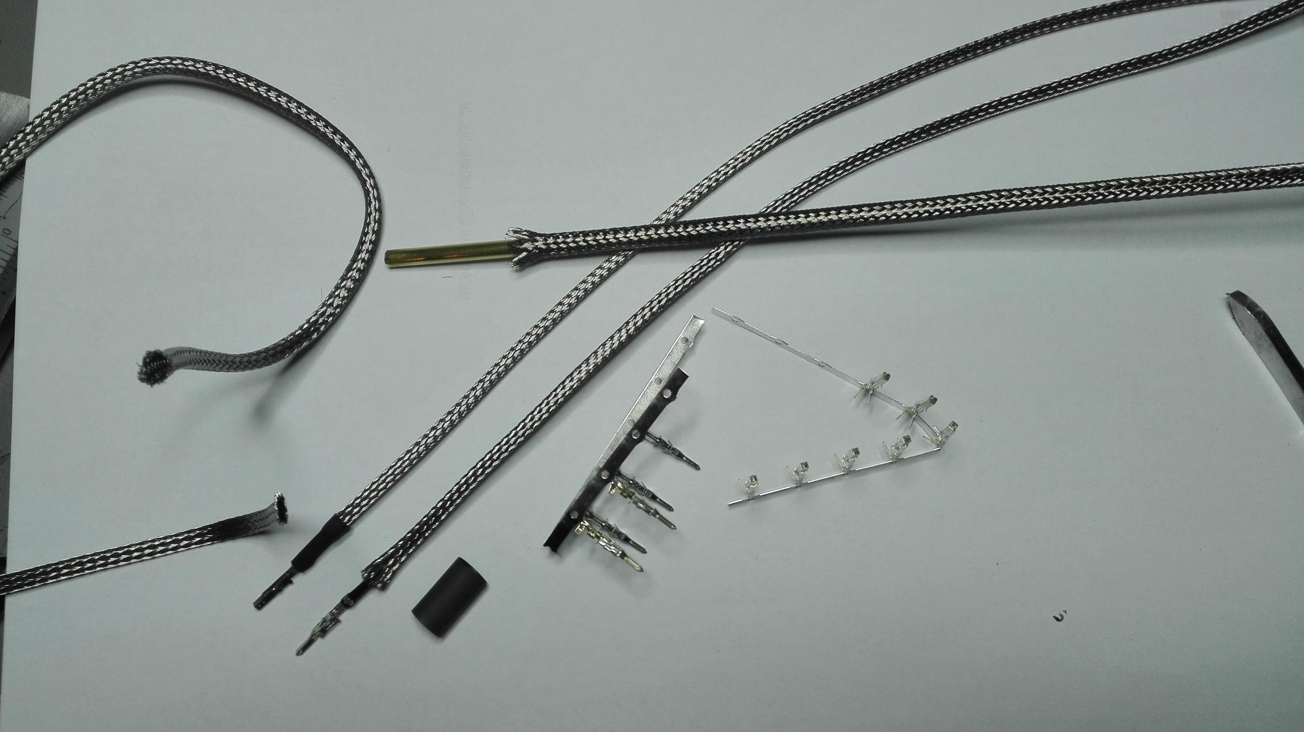

Gesleeved werden sollen Verlängerungskabel, welche vom Board durch die Rückwand gehen. Hierfür hatte ich mir bereits weiß Gesleevete besorgt, doch das war unnötig. Mit zwei Sleeves und Schrumpel wird das Paket zu dick, um noch in die Steckerlöcher zu passen.
Damit fällt auch die isolierende "Antirutschmatte" aus einem ersten Schrumpel über den Crimp weg. Vielleicht geht es mit extra dünnen Schrumpeln, die gibts ja auch, aber jetzt mach ichs klassisch, sonst werd ich ja nie fertig...
Das Geflecht wird relativ gestreckt und flachgepresst geliefert - nicht so stark, daß bleibende Knicke entstehen würden - und wird erst einmal geweitet. Dafür verwende ich erst eine spitze Pinzette und dann ein einfaches 4mm Messingrohr, vorne leicht mit einer Feile abgerundet.
Dann den abisolierten (und in meinem Fall entsleeveten) Draht durchgeschoben und beide Enden gecrimpt - zum Sleeve lasse ich 3-4mm Abstand.
Nun nur noch das Geflecht straffen und glätten, um dann die Enden zu Schrumpeln - einen halben Millimeter über die vorderste Crimpklammer, bzw den Halben weiter über die hintere/innere Große.

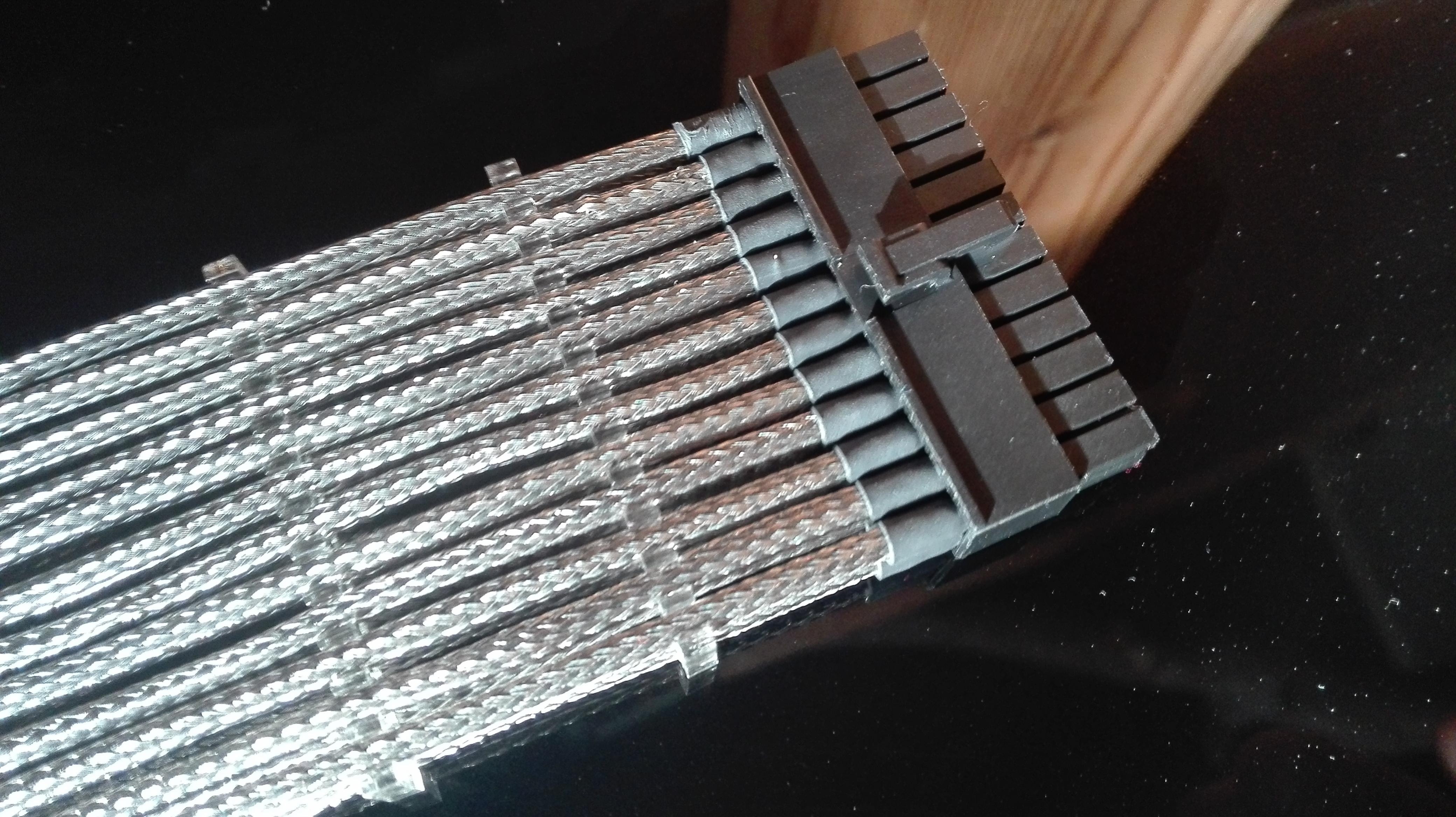

Noch ein Wort zu Flachbandkabel.
Da ein Schrumpfschlauch in diesen Fällen nur auf die Schmalseiten Druck ausübt und bei den Längsseiten relativ locker bleibt, muss hier ein Kleber für die Fixierung sorgen. Ich habe einen schnellen 2K Epoxydharzkleber für die Enden des Sleeves verwendet und die Klebestellen sofort mit Tesafilm fest umwickelt. Nach Abbindung des Klebers nochmal eine dünne Schicht aufgetragen und dann ein Stück Schrumpfschlauch zur Kaschierung der Klebestelle darüber geschrumpft.
Im Endergebnis schauts dann so aus. Hier am Beispiel des 24ATX Kabels.
Wiegt aber auch gleich doppelt so viel :)
Eine durchaus lohnenswerte Mühe wie mir scheint.
(Der obere erste Schrumpel ist nich zu lang. Wollt schon skalpelgezückt chirurgisch rumschnippeln, als ichs auf dem Foto sah, is aber nur vom Rumgezupfe mit den Kämmen nich so tief drin wie die anderen.)
