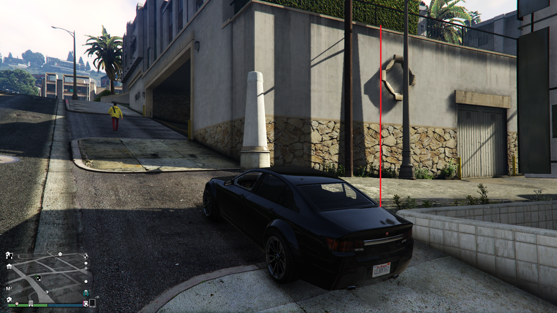

@alxa Also mit der RX 480 habe ich den gleichen Fehler. Damit man sich etwas besser vor Augen führen kann was ich meine, habe ich einen Screenshot gemacht. Anhand vom roten Strich lässt sich genau sehen wo die Schattenqualität getrennt wird.

das ist in gta5 absolut normal.
es nervt aber lässt sich halt nicht ändern.
dieses "problem" gibt es schon jahre.
Reaktionen: methodic faith
und AMD fixt keine GTA5 Grafik Bugs.
Ich empfehle auch das Suchen nach einem Treiber der noch Funktioniert.
