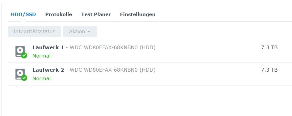

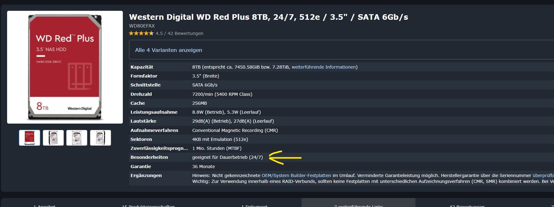

Übrigens: deine verbauten WD Red sind nicht zufällig die SMR-HDDs? die sind nämlich für den Betrieb im NAS ungeeignet, maximal als Archiv oder externes Backup zu gebrauchen.
Reaktionen: Gewitter
Das sind die Red, die ich aktuell verbaut hab.
EDIT: Laut beschreibung eine NAS Platte MTBF 1mio St. ... also Theoretisch sollten die unter Dauerbetrieb noch länger leben als ich :king:

Sind Red Plus und somit CMR, das passt also schon mal.
