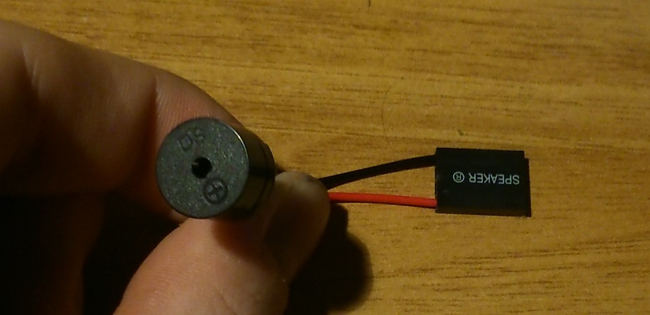

Der interne Speaker ist ein kleiner "lautsprecher" der direkt auf das Mainboard gesteckt wird.
Alternativ kann es auch sein, das dein Gehäuse einen Piezo Lautsprecher hat, dieser würde dann aber auch aufs Mainboard gesteckt werden müssen.
Wenn du keinen Lautsprecher angesteckt hast, kanns auch nicht beepen.
So sieht so ein kleiner Lautsprecher aus.

Einen solchen Lautsprecher kann ich leider nirgends ausfindig machen, auch nicht via Handbuch.
