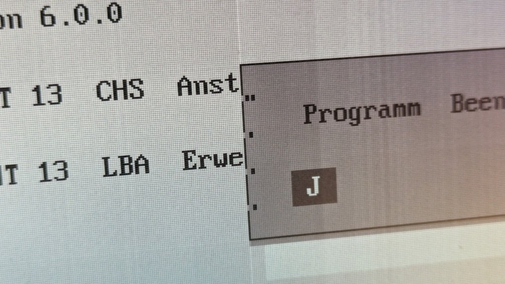

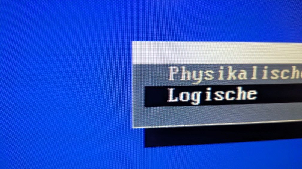

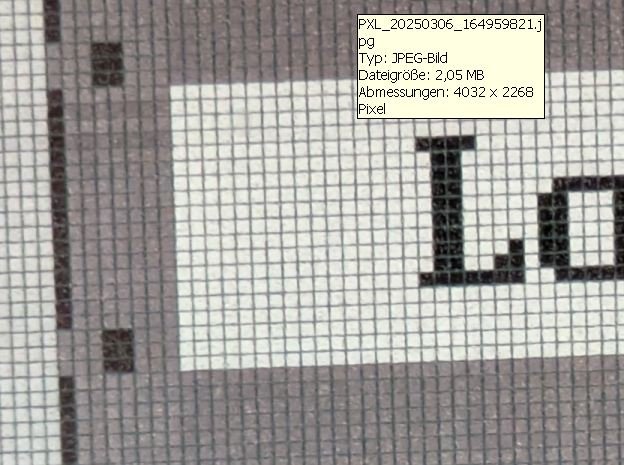

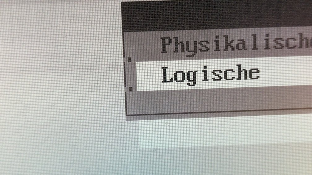

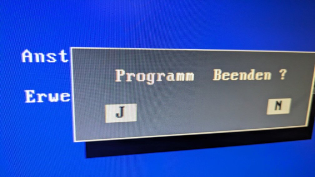

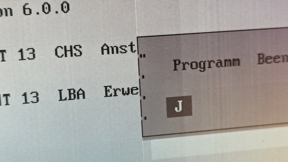

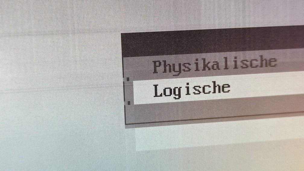

Hallo zusammen
Ich habe mit dem Video Int 10h AX=1110h benutzerdefinierte Zeichen in die Zeichentabelle (8x16 Pixel) geladen und es funktioniert auch alles super auf einem VGA Bildschirm.
Wenn ich aber ohne den Zusatzbildschirm den alten Laptop mit LCD Display starte und das gleiche Programm ausführe, dann ist folgender Effekt zu sehen. Die eigenen Grafikzeichen werden nicht richtig dargestellt ,siehe Fotos. Auf dem LCD Display des Laptops ist aus den 8x16 Pixel Zeichensatz plötzlich ein 8x19 Pixel Zeichensatz geworden, ohne das ich den Textmodus geändert habe.Gibt es dafür eine Erklährung und ist es auf LCD Bildschrimen von Laptops möglich die eigenen Zeichen richtig darzustellen ? Es ist ein "Escom Graymate 486 DX 33 Mhz mit Phoenix BIOS".

Sind Auflösung und vor allem Seitenverhältnis der Auflösungen gleich?
Ich könnte mir vorstellen das da irgendwo der Fehler liegt! Wahrscheinlich skaliert irgendetwas im Hintergrund!
Läuft da nur dein Programm oder noch Dos oder gar Windows?

Es ist reines Novell Dos, einmal der Bildschirm vom Laptop und dann der Farbbildschirm am VGA Ausgang angesteckt, wobei das LCD Display ausgeschaltet wird.
@Der_Dicke82 Ja durch den Textmodus 3 vom Int 10h sind es horizental 80 Zeichen und vertikal 25 Zeilen, also der ganz normale VGA Textmodus, wie wenn der Rechner gestartet wird. Mit den normalen Grafikzeichen funktioniert es ja, die aus dem ROM kommen. Nur wenn die entsprechenden Zeichen für die Fenster Ränder überschrieben werden, so dass der Rand bündig ist , dann kommt dieser Zustand nur auf dem LCD zustande.
