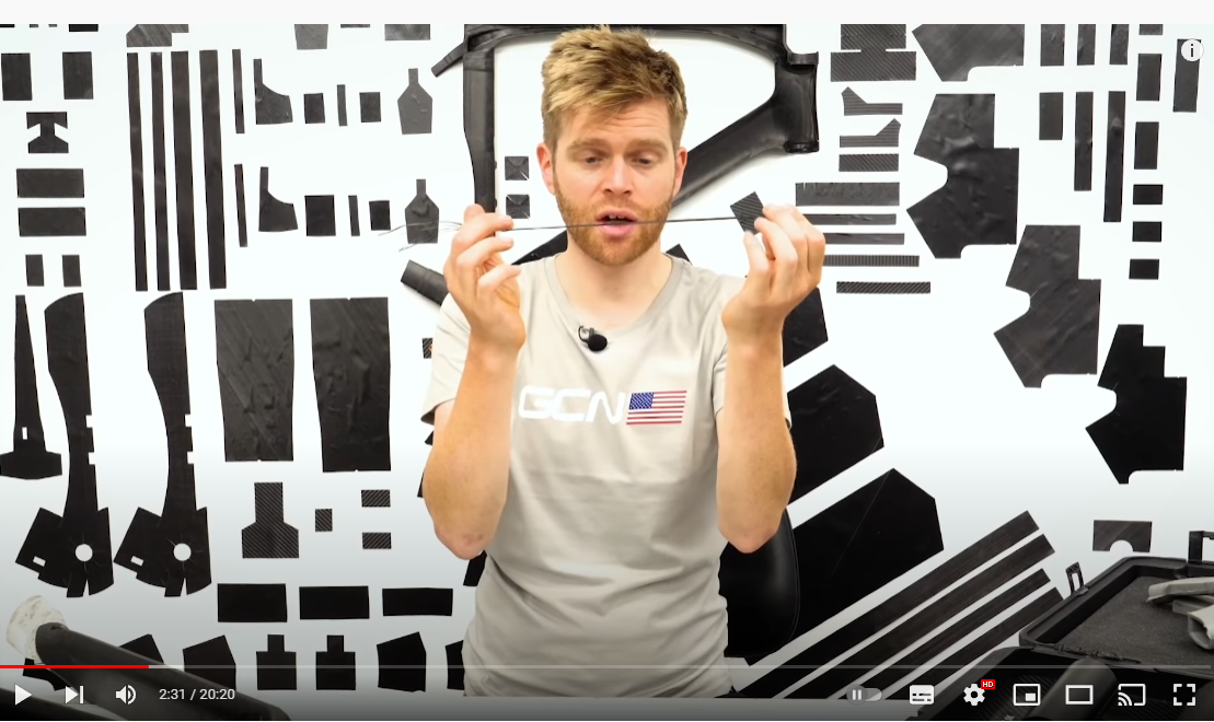

Hier kann man mal sehen aus wie vielen einzelnen Teilen ein einziger Karbonrahmen gebaut wird. Aluminium ist dagegen ein Kinderspiel!
Reaktionen: Zoidberg42
