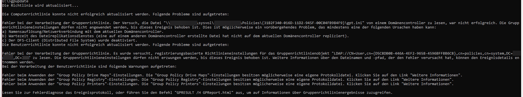

wir haben seit heute früh in unserer Firma ein Problem, dass sich ein Rechner keine Gruppenrichtlinien vom Domaincontroller holt.
Es fing an, dass niemand mehr die Netzlaufwerke bekommen hat. Wenn wir gpupdate ausführen, zeigte er uns folgende Fehlermeldung (im Anhang). Daraufhin löschten wir die Gruppenrichtlinien-Ordner unter %WinDir%\System32\GroupPolicy und %WinDir%\System32\GroupPolicyUsers dann folgte wieder ein gpupdate /force damit er sich die Richtlinien neu holen kann. Leider gibt er uns immer wieder die selbe Fehlermeldung aus.
Im Internet sind wir leider auch nicht wirklich fündig geworden. Da es allein diesen Rechner betrifft und keinen anderen, wissen wir nicht mehr weiter und hoffen das ihr ein paar Ideen habt.
Was haben wir schon gemacht:
  • Gruppenrichtlinien auf dem PC gelöscht (Ordner & Registry)
  • PC aus der Domäne entfernt und sauber hinzugefügt
  • PC wieder aus der Domäne entfernt und mit neuem PC-Namen hinzugefügt
Im Ereignisprotokoll kommt folgende Meldung: Die clientseitige Erweiterung konnte die Benutzer-Richtlinieneinstellungen für Domäne_Registry-Einträge {03BF8FED-0306-4FAF-AEA2-239167DB8439} nicht übernehmen. Fehlercode: 0x8007052e. Der Benutzername oder das Kennwort ist falsch.
Wenn man im Internet nach Fehlercode 0x8007052e sucht, kommt nur was mit Benutzername und Passwort falsch.
Wir können uns aber ganz normal mit unseren Benutzeraccounts an dem PC anmelden.
Danke für die Antworten.

Durch die Gruppenrichtlinien werden die einzelnen Netzlaufwerke verteilt. Das war nur ein Beispiel. Dieser eine PC bekommt keine Drucker, keine Benutzerdefinierten Benutzer-Icons usw. Keine einzige Richtlinie wird greift.
Und zu deiner Frage ja es arbeiten mehrere Leute an diesem PC und es wurden auch schon mehrere Accounts getestet. Es liegt zu 100% am Rechner da die anderen 200 Rechner nicht betroffen sind und auch schon mehrere Test auf anderen Rechner-System durchgeführt wurden.

Im Screenshot wird ja gesagt, dass er auf den Share auf dem DC nicht zugreifen kann.
Geht das denn "manuell", z.B. als Domain-Admin oder Domain-User auf dem betroffenen PC?
Diese Ordner sind AFAIK lesbar für die Gruppe "Authentifizierte Benutzer". Wurde da was geändert?
Evtl. Flüchtigkeitsfehler; der PC darf die GPOs aber auch lesen? Klassiker sonst... man packt die Benutzer mit "GPO übernehmen" und "lesen" rein und vergisst das PC-Konto für Lesezugriff.
Ja Manuell kommt man auf diesen Pfad im Screenshot ohne Probleme. Leserechte hat die Gruppe "Authentifizierte Benutzer" es wurde auch nie was daran geändert.
