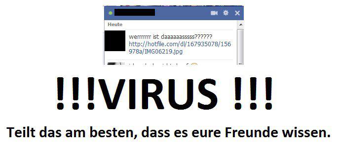

Es handelt sich um den Virus im Screenshot, der da grad im Facebook geteilt wird.

Eines ist klar, er tarnt sich als vermeintliche Bilddatei und die Datei hat sogar ein Symbol :)
Der Dateityp ist "*.scr" also eigentlich das was für Windows ein Screensaver ist und so infiziert man auch sein System, da man das als vermeintlichen-Bildschirmschoner in's System reinlässt.
Anhand meiner Lösung oben seht ihr wo er ist und das er sich in den Autostart reinpackt und ab dann immer gleich beim Hochfahren gestartet wird der Trojaner.

Ich hab keinen Link im Posting 1. eingefügt, nur ein Bild, nämlich das was soviele teilen im Facebook damit jeder bescheid weiss das das ein Virus ist.

Setz mal deine Lesebrille auf! Auf deinem Bild kann man klar den Link zu dem Virus ablesen und wenn man den abtippt landet man dort mit dem Browser. So etwas was du machst, ist in anderen Security Foren ein NoGo weil sich das dort nicht gehört!
