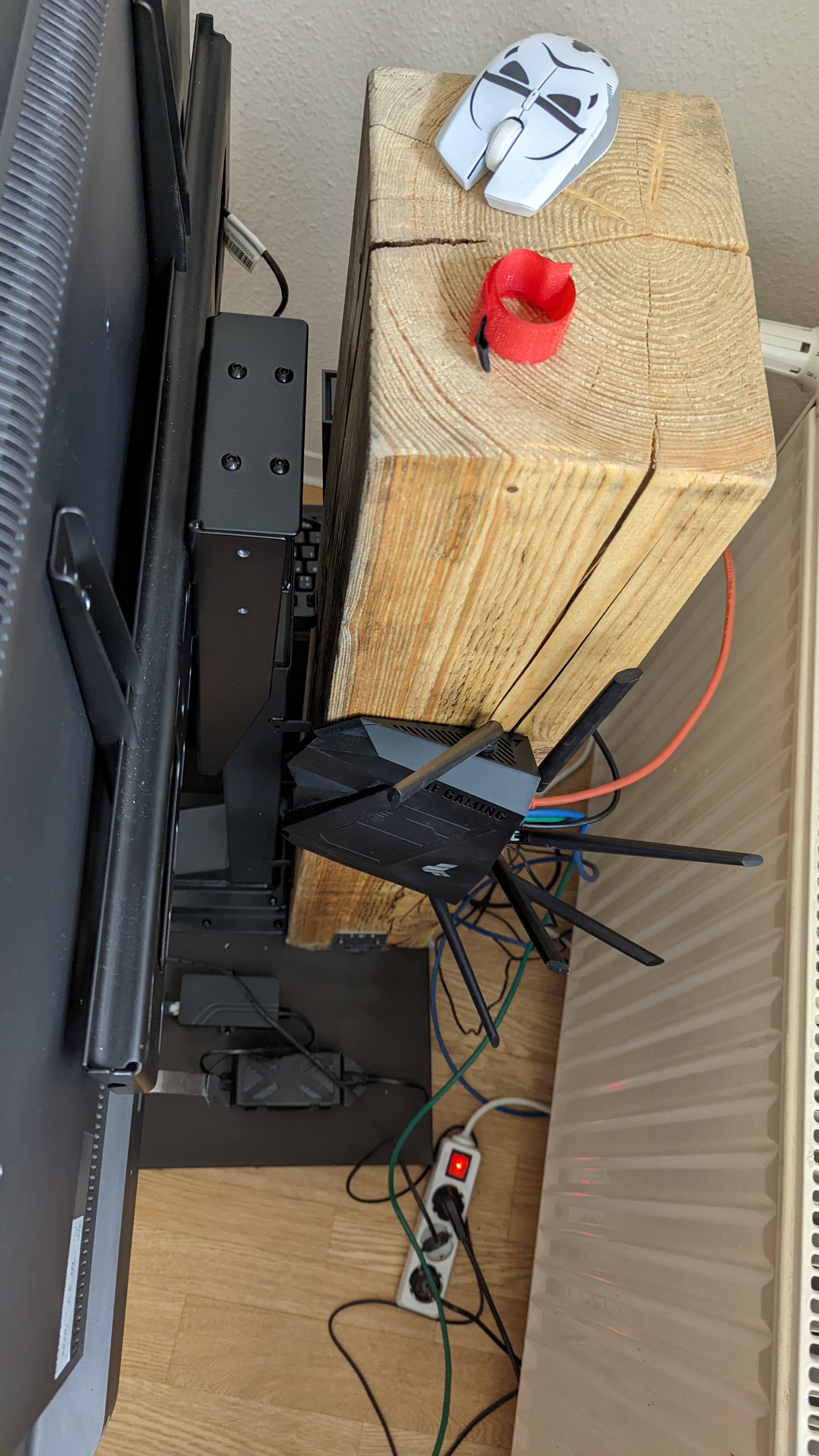

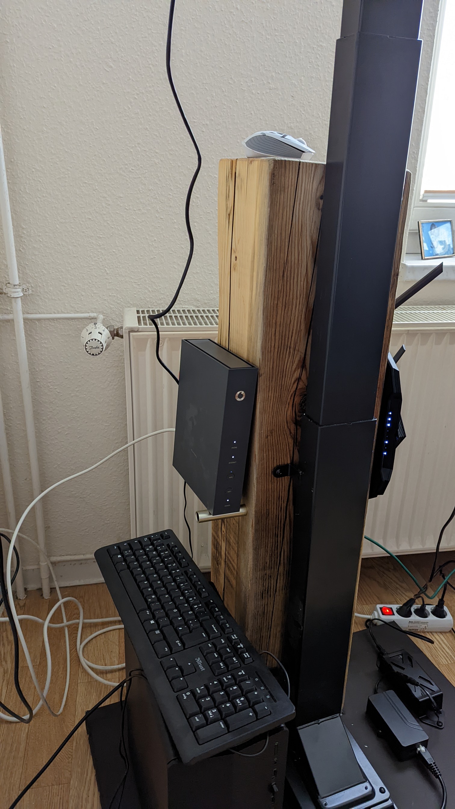

Hier möchte ich mal einen eher nicht so gewöhnlichen TV-Ständer vorstellen.
Den TV-Lift, in meinem Falle ein MyWall HP 33-2 L, gibt es bauartgleich von verschiedenen Anbieter wie z.b. NEDIS, MyWall, Maclean, Xantron, Monlines, DCHOUSE, etc.

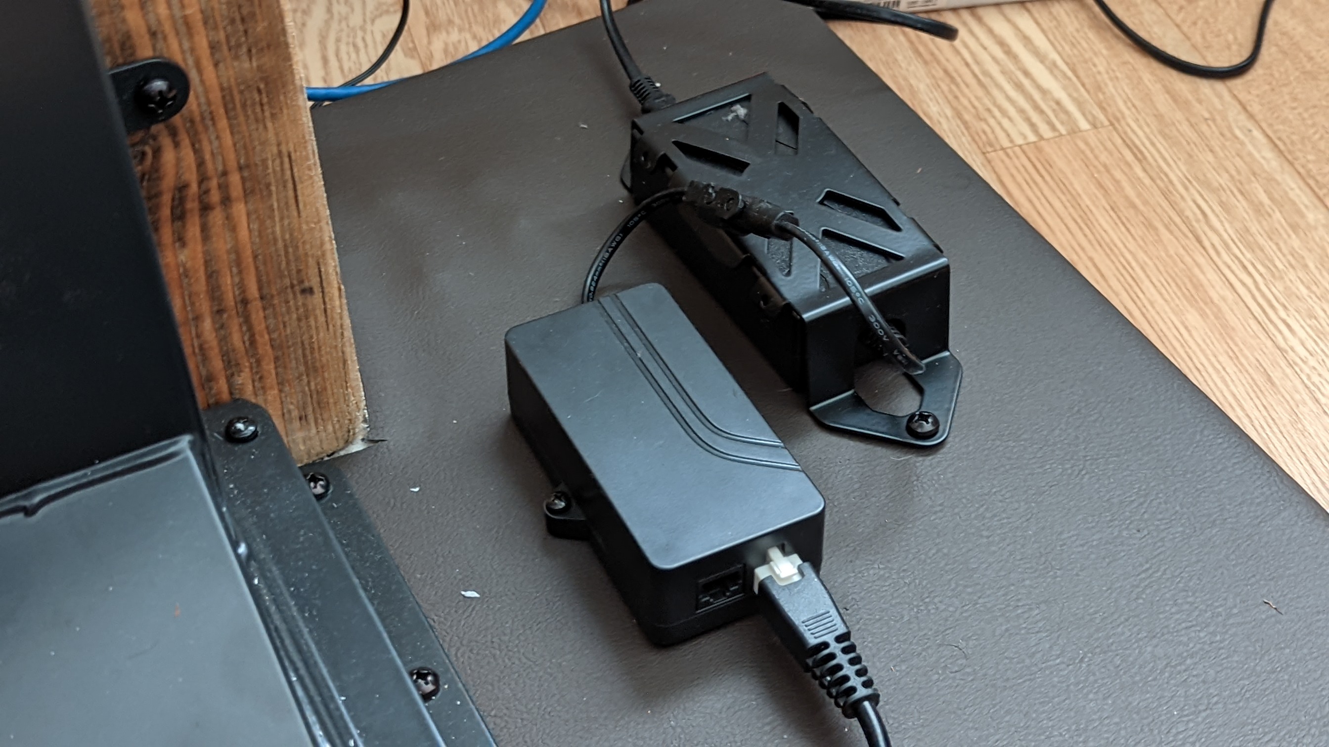

Ebenso sind die Einzelteile auch untereinander miteinander kompatibel bzw. sollten es sein. So hatte ich meinen gebraucht bei ebay erworben und es war bei mir keine Fernbedienung dabei.
Als Ersatzteil habe ich die bauartgleiche NEDIS-Fernbedienung, mit den gleichen Funktionen, in Benutzung.
Optional könnte man über den RJ45 Port auch eine kabelgebunde Steuerung(hab ich mal bei Aliexpress o.ä. gesehen
) oder einen speziellen Bluetooth-/WLAN-Adapter verbauen.
Inwiefern die in DE erhältlichen WLAN-/Bluetooth-Adapter kompatibel sind, kann ich nicht beurteilen.
Eine reine Netzwerkverbindung über RJ45 LAN lässt sich aber anscheinend nicht herstellen.
Die eventuelle SmartHome-Integration benötige ich aber nicht, weil nicht vorhanden, ich bin da eher der "mechanische" Typ.

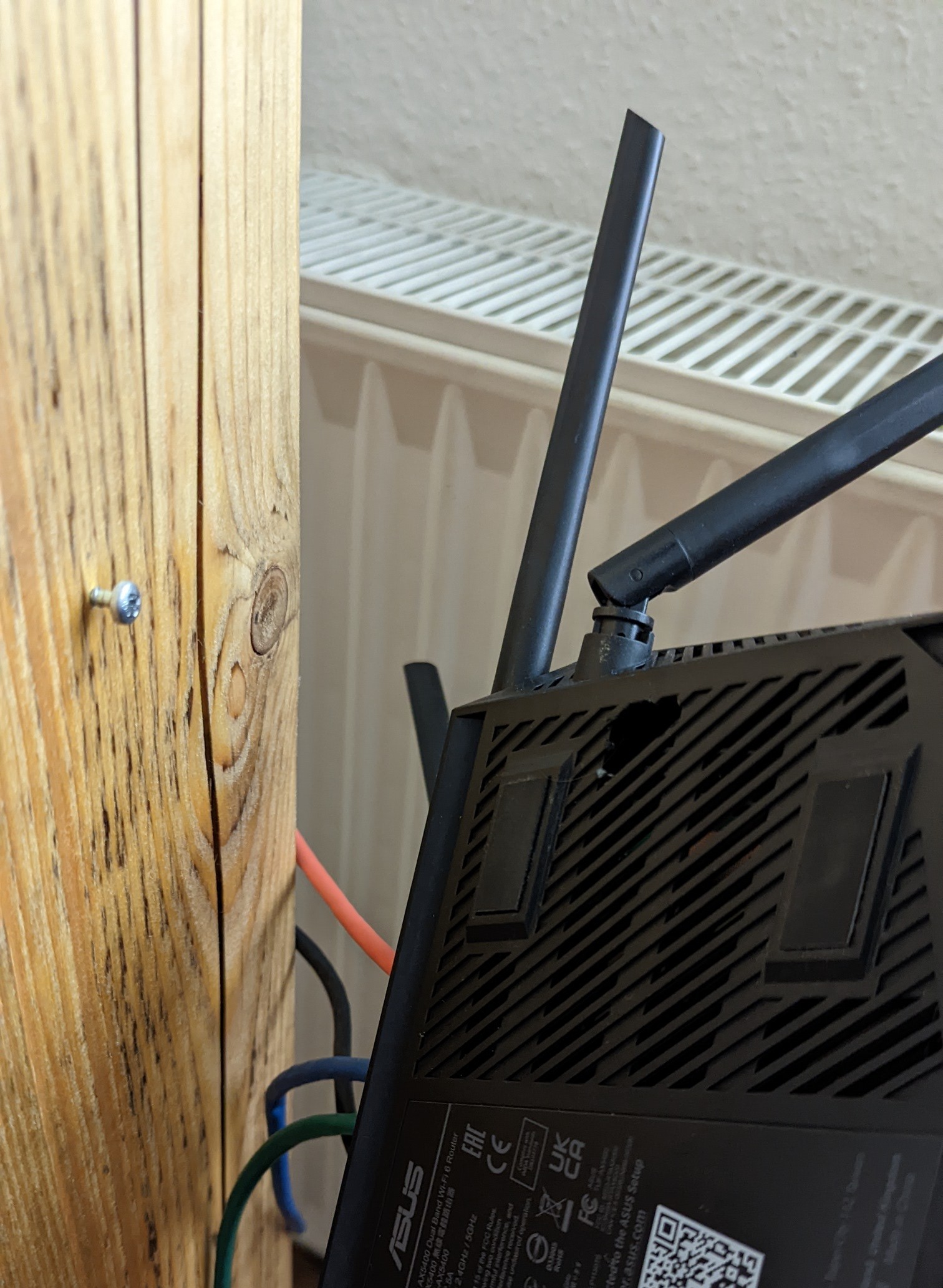

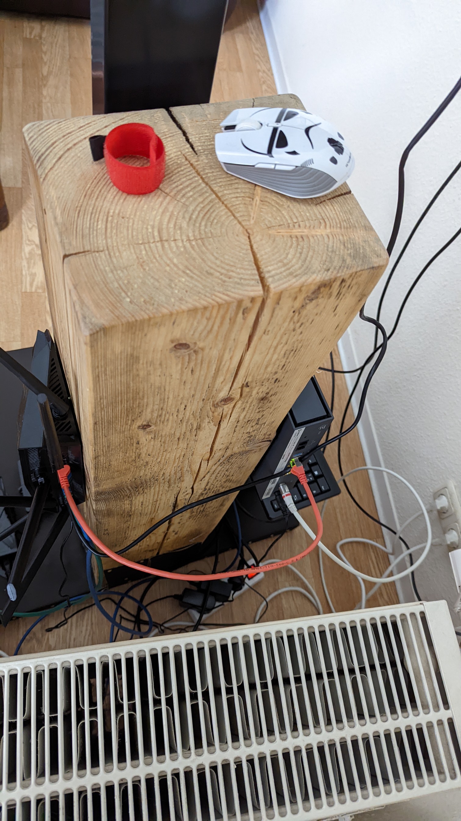

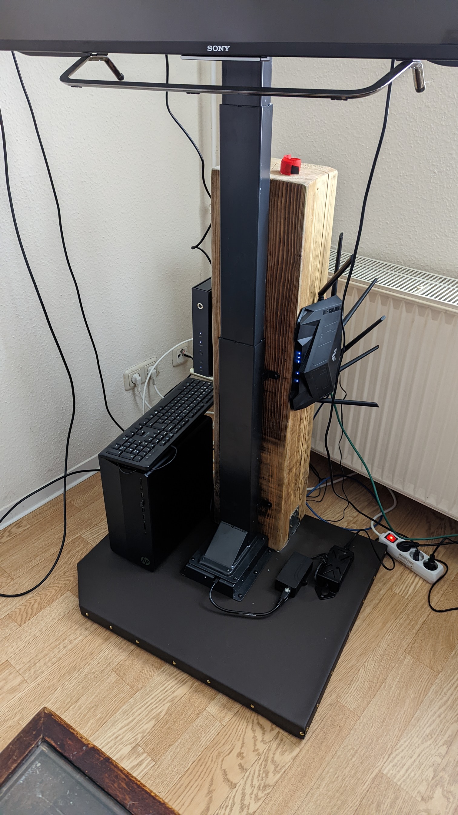

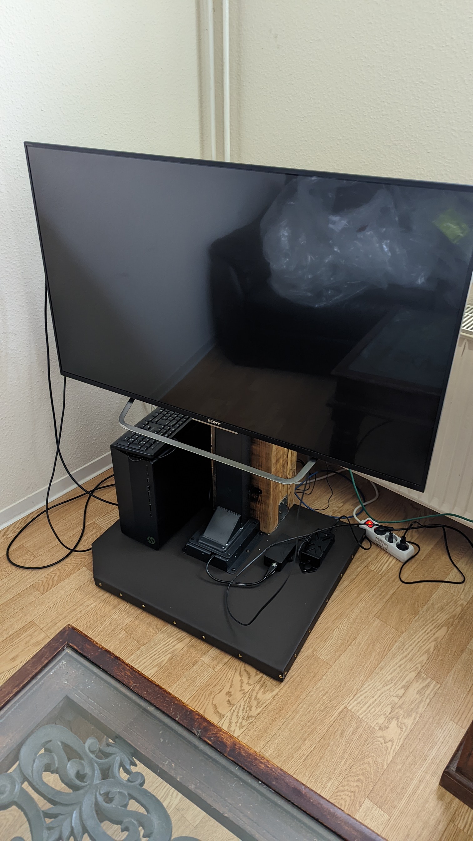

Der Standfuß ist im Eigenbau entstanden.
Als Bodenplatte dient bei mir eine ausgediente Arbeitsplatte aus meiner Küche mit den Abmessungen: Breite=70cm x Länge=60cm x Höhe=5cm.
Der braune Lederstoff ####Link#### wird durch Sprühkleber und Polsternägel in Position gehalten.
Für die Unterseite sind Dachpappenstifte oder Tacker-Klammern zu empfehlen, weil Polsternägel sehr empfindlich sind und keine Fehlschläge verzeihen.
Zusätzlich habe ich als Auflagepunkte, 4x Filznägel eingeschlagen.
Der (Voll-)Holzbalken aus Nadelholz war mal 2,60m lang und lag jahrelang draußen. Der wurde dann auf knapp 90cm eingekürzt. Breite und Tiefe sind 18x22 in cm.
Den habe ich dann sauber abgeschliffen(mit Excenterschleifer) und mit einem 50:50 Gemisch aus Leinölfirnis und Balsam-Terpentin eingeölt. Durch die Trockung bei Zimmertemperatur sind zwischenzeitlich weitere Risse entstanden.
Zum Bauzeitpunkt hatte ich noch 2 Liftmodelle in der engeren Auswahl. Für den jetzigen Lift hätten aber auch 60cm ausgereicht, dann wäre der ganze Standfuß auch etwas leichter geworden.

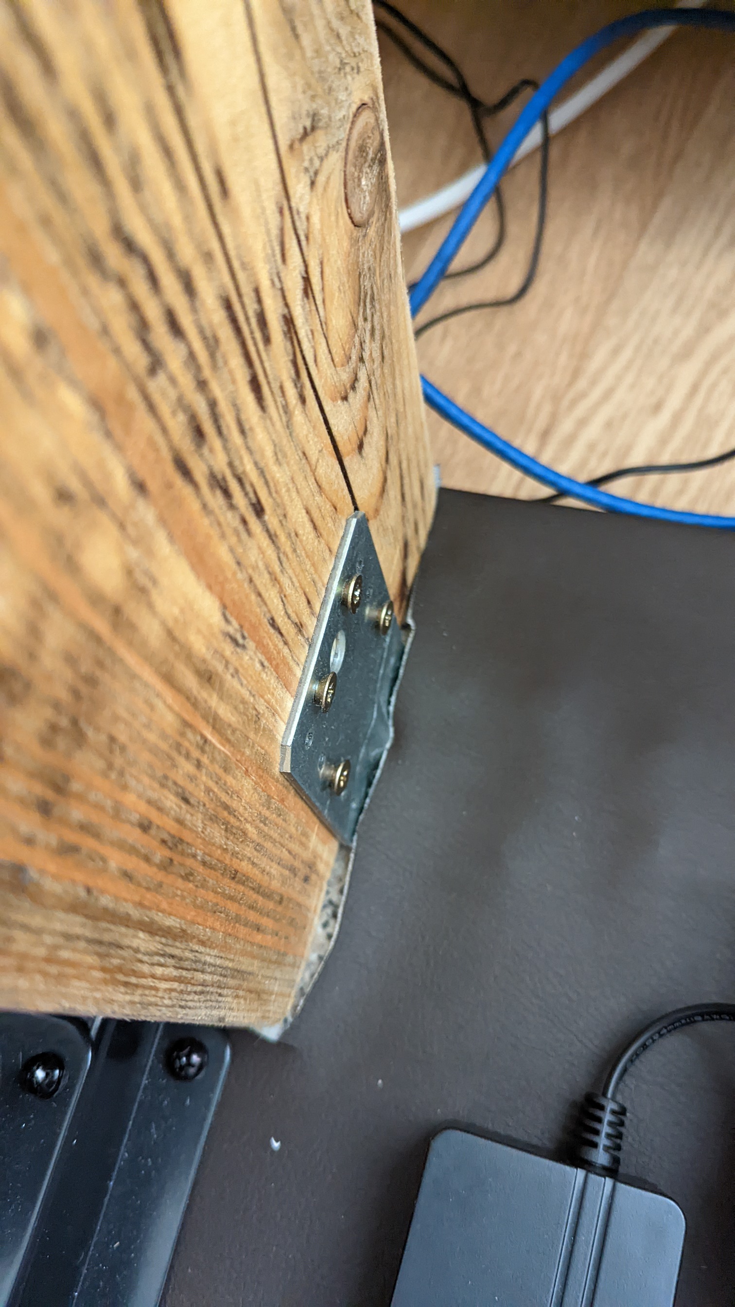

Befestigt habe ich den Balken an der Bodenplatte mit zwei Schwerlast-Winkelverbindern mit min 4x Schrauben je Winkel.
Rein zur Info: Anstatt blanker Stahl, gibt es auch pulverbeschichtete Winkelverbinder im Baumarkt zu kaufen.
Den Lift hatte ich schon Ende 2021/Anfang 2022 innerhalb von 1-2 Monaten angefertigt. Vom reinen Bauprozess habe ich keine Bilder. Das ganze mal zusammenzufassen und dann online zu stellen kommt mir immer etwas spät in den Sinn
Hinterher habe ich festgesellt, dass der Sprühkleber den ich hatte, für glatte beschichtete Platten eher ungeeignet ist. Deswegen habe ich auch nicht an Polsternägeln gespart.
Besser wären vielleicht alternative Kleber, wie zb Aquariumsilikon.
Kostenpunkt waren bei mir rd. 160 EUR.
Da ich sowas wie das Leinölfirnis und Balsam-Terpentin noch anderweitig verwende, kann ich das nur teilweise berücksichtigen. Ansonsten kostet der kleine Behälter schon 20 Euro je Stück.
Wer nicht ganz so Öko und fame ist, wie ich, der wird bestimmt auch ohne Versiegelung oder mit nem 10 Euro Eimer aus dem Baumarkt glücklich.
In meinem Falle, Stand Feb 2022,(grob gerundet/geschätzt):
2 Stück Schwerlast-Winkelverbinder = 6 EUR
gebrauchter TV-Lift "mywall HP 33-2 L" = 100 EUR
Lederstoff schmutzabweisend 140X100 cm = 35 EUR
diverse Schrauben/Nägel = 15 EUR
reine Kosten Holzschutz und -behandlung = 10 EUR
= etwa 166 EUR
Zumindest ist das so halbwegs verständlich aufgeführt.
Wer alles extra und neu kaufen muss, der hat dann eventuell auch schnell mal das doppelte zusammen.
Zur Beschaffung geeigneter Standfüße/Baumaterialien kann man auch gut (ebay/)-Kleinanzeigen anschmeißen und zb. nach Holz- oder Küchenplatten aus zweiter Hand googeln. Da findet man fast immer etwas.
Nach knapp einem Jahr, ist es immer noch eine gelungene Arbeit für mich, die sogar besser aussieht als ursprünglich gedacht.
