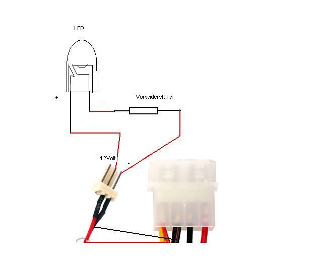

Ja, danke! Hast du :)
Mein Problem ist halt nur wie ich das LED nun anschließe!
Ich habe ja dann das Minus und das Pluskabel. Was soll ich damit machen?
Wie soll ich es anschließen? Ei Foto wäre sehr hilfreich! :)
Hab ich schon geguckt. Finde ich auch nichts! Könntet ihr nicht mal ein Bild von eurer LED machen???
