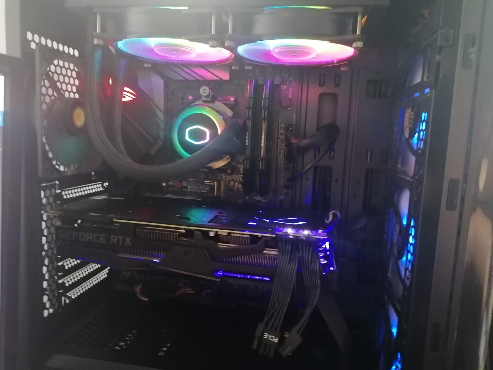

angenommen ich würde die aio mit den amd kühler austauschen wie ist es dann mit den airflow wenn ich die 2 lüfter von der aio an der decke des gehäuse nicht mehr habe.
natürlich erst mal etwas schlechter. Welche Grafikkarte hast du verbaut?
Wenn du den noch funktionierenden Lüfter der AIO an die Gehäusedecke montierst, hast du ja zwei ausblasende Lüfter hinten/oben. Dann sollte das passen.
