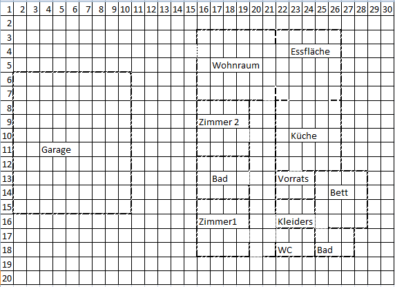

Ich hab dafür ca. 2 Tage gebraucht. Alles im Erdgeschoss untergebracht, kein 2. Stock, schöner Swimmingpool, dafür aber einen kleinen Garten. Mit Auto, Fahrrad, Carport alles komplett. Und alle waren begeistert, gekostet hat es mich 0 Simeleons , weil ich's mir einfach herbeigecheatet habe, hatte keinen Bock auf die Warterei.

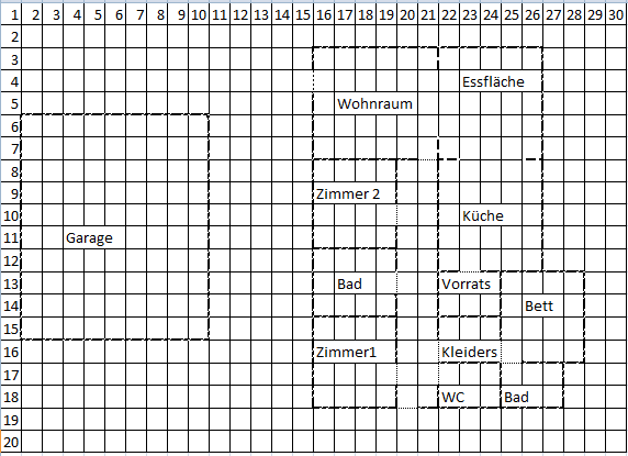

Im anhang mal ein Beispiel auf 20x30m, natürlich muss alles dem anpassen was man als gründstück findet, die sind ja selten wie gemalt auf wunsch da ...
Also was du schreibst, von der Fläche her als Bungalow passt nicht auf 20x25 (die Garage lass ich mal ganz weg) , da du Abstandsflächen einhalten mußt. Und der Preis 300k ist für deine gewünschte Ausstattung total daneben. Eher 400-500 ohne Grundstück. Regenwassernutzung ist was für Umweltschutz, nicht um Geld zu sparen. Das BUS System ist zwar geil, kostet aber so einen Haufen, das man das schnell weglässt.

Die Zeichnung war gestern nicht da. Die Garage darf max. 9m sein! Du benötigst um das Haus zu allen Seiten 3m Abstand.
Ein Haus in 11x16m ist fast unbezahlbar, da ein Bungalow die teuerste Art zu bauen ist (Bodenplatte und Dach wird halt nicht von 2 oder mehr Etagen genutzt). Und ein Baufenster in 11x16m auf so einem kleinem Grundstück wirst du wohl auch nicht finden.
Und was ist mit Wandstärke bei deiner Zeichnung? 1cm tragende Wände?
Wenn du durch deinen Kleiderschrank ins Schlafzimmer willst, passt da auch noch ein ganzer Schrank rein.
Und ins Gäste WC passt auch kein Trockner rein. Vergiss dir Türen nicht, die müßen irgendwo hin öffnen.

Ach ganz vergessen, wo ist dein Heizungs/Technikraum?
