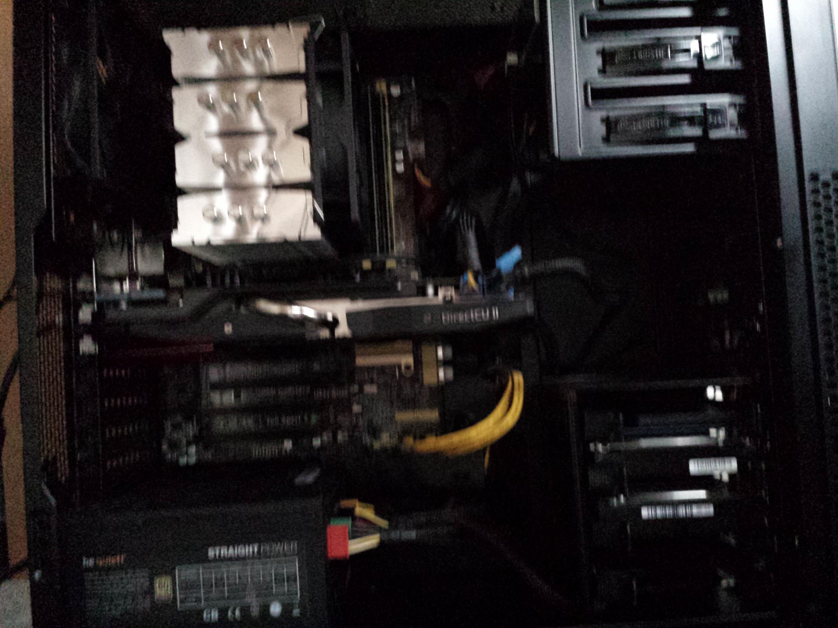

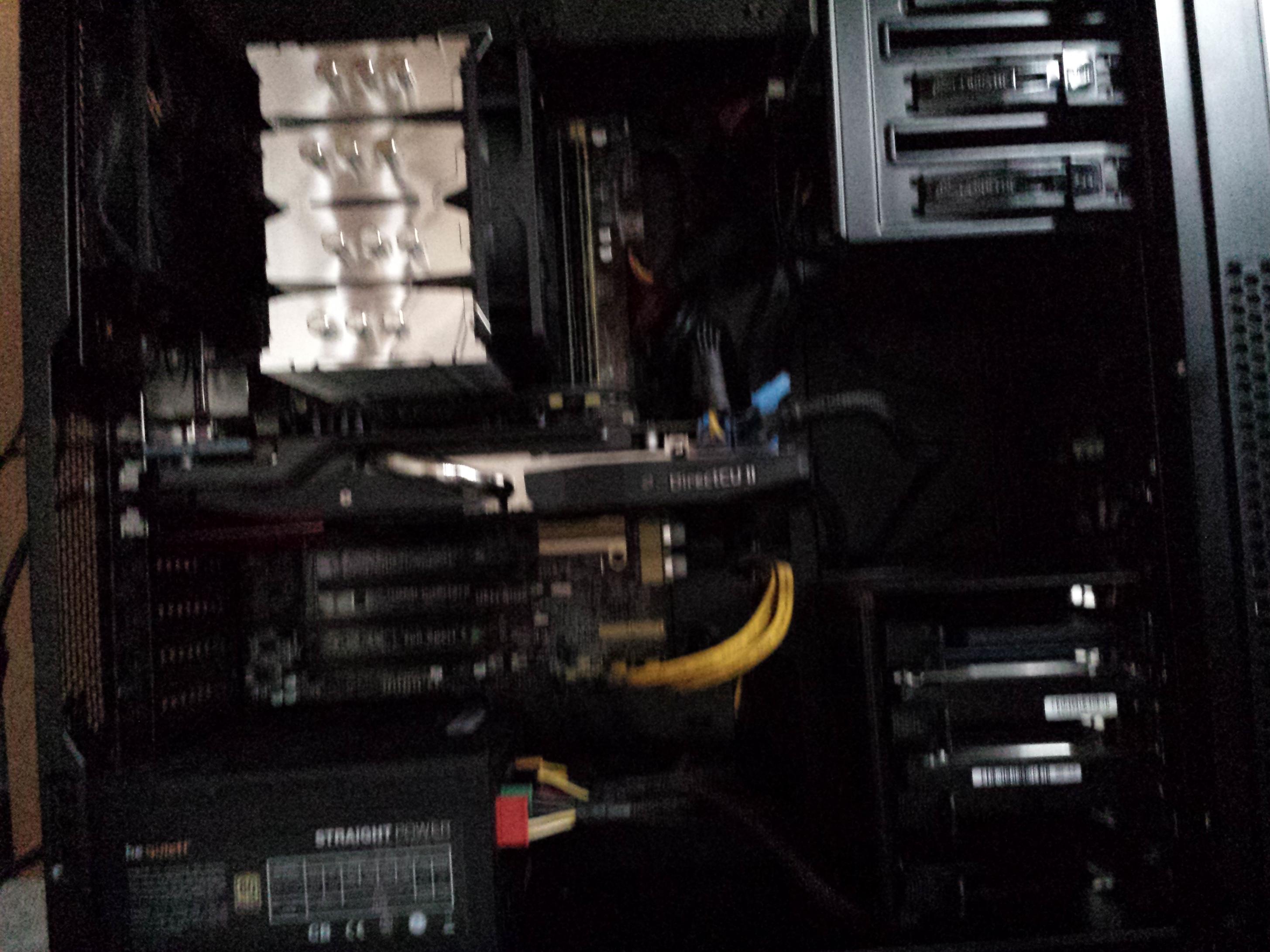

Photo vom Innenleben(sry falls es etwas "verwischt" ist. es soll nur später zur Lokalisierung des Klackerns für Leser helfen): local.jpg
Nun wollte ich sehen, ob die Wärmeleitpaste richtig aufgetragen worden ist bzw. der Scythe Mugen 4 kühlt, also habe ich zu dem Belastungstest Prime95 zugegriffen und habe es laufen lassen (Blend/8 Threads). Da höre ich wie der Scythe Mugen 4 etwas aufdreht und der PC anfängt hörbar zu werden (ganz normal, kein Problem!): Max. CPU Temp: 58-61°C. Normal (Idle): 25-30°C.

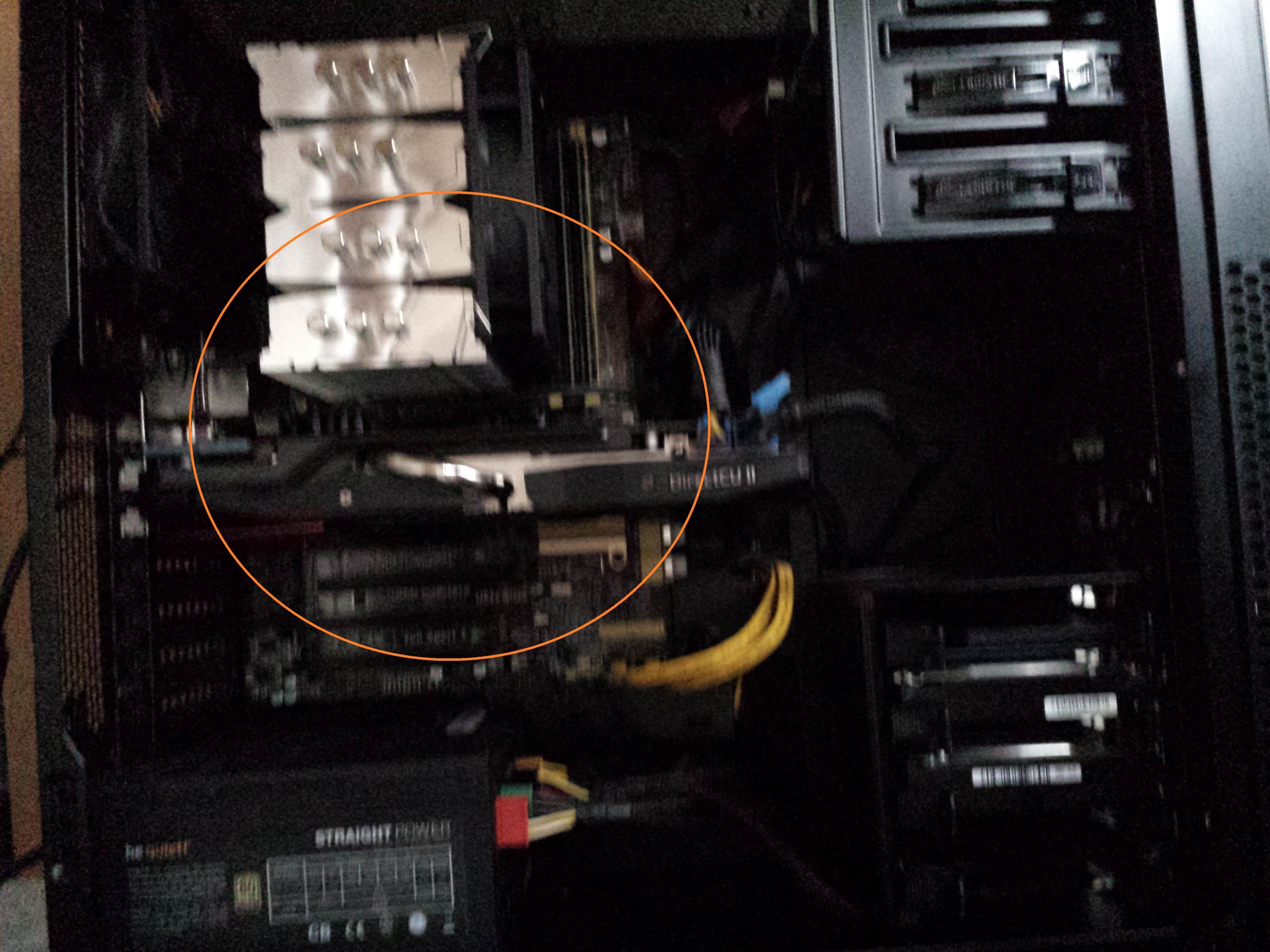

Plötzlich "taucht" ein Klackern auf und ist ganz schnell. Ich habe die Seitenwand geöffnet und bin mit den Ohren neben den Bereich nahe gekommen um es orten zu können und es liegt in diesem Bereich: local - markierung.jpg
Ich dachte zuerst, dass es vom Ram kommen kann, aber das kann ja nichts sein. Höchsten riecht man etwas verbranntes und man weiss, was Sache ist ^^
Den Scythe Lüfter habe ich gecheckt: Keine Kollision mit Kabel/RAM.
Zwischen dem Mugen und der Grafikkarte lieft die Soundkarte Asus Xonar DXG. Keine Kollision mit anderen Komponenten.
Bei der Grafikkarte vermute ich jedoch das Problem. Aber was hat die Grafikkarte mit Prime95 zu tun? Prime95 testet doch nichts an der Graka oder? Habe gestern CS : GO alles auf Max. gezockt und es gab keine komischen Geräusche.

klackern unter Last = Lüfter (gibt ja sonst keine mechanischen Teile außer der HDD)
=> immer nur ein Lüfter anklemmen und schauen, ob der klackert. Wenns die "normalen" Lüfter nicht sind, wirds wohl die Graka sein.
Sofern du da keine Kabel im Lüfter hängen hast ist das ein Garantiefall
bau doch mal deinen gehäuselüfter an den cpu kühler und schmeiß den alten lüfter raus und gucke was passiert :)
Nee da muss man nichts ausbauen. Einfach Finger auf den Lüfter oder via Software bremsen und man findet den Schuldigen sofort.
Finger auf den Lüfter kann unangenehm werden... besser mit Stift o.ä. blockieren - abklemmen ist aber für den Lüfter am angenehmsten

@MSI Kombustor: Bei GPU Load 99% kommt die Graka Temp bis auf 71°C und man hört kein lautes Klackern sondern ein sehr sehr leises Klackern.
es ist für den Lüfter auf jeden Fall besser, wenn man ihn abklemmt. Normalerweise sollte bei kurzem Stoppen nichts passieren, gut ist es aber nicht
welche lüftersteuerungsprogramm kann man unter windows 8.1 verwenden? ich habe das gehäuse jetzt einmal waagerecht gestartet und das leise klackern ist weg. und habe prime95 laufen lassen: alles super. dann wieder aufgestellt. gestartet: kein klackern. sobald ich prime starte fängt alles wieder an ^^
@1.Edit: Die größte Sorge ist beseitigt: Die Grafikkarte ist es nicht: Ich habe den Lüfter per AMD Overdrive auf 25%/50%/75%/100% für jeweils 5-10 Sekunden laufen lassen: Kein Klackern bzw. lauteres Klackern. Graka also ausgeschlossen. Sprich: Entweder eins der 2 Gehäuselüfter oder der Scythe Mugen Lüfter.
