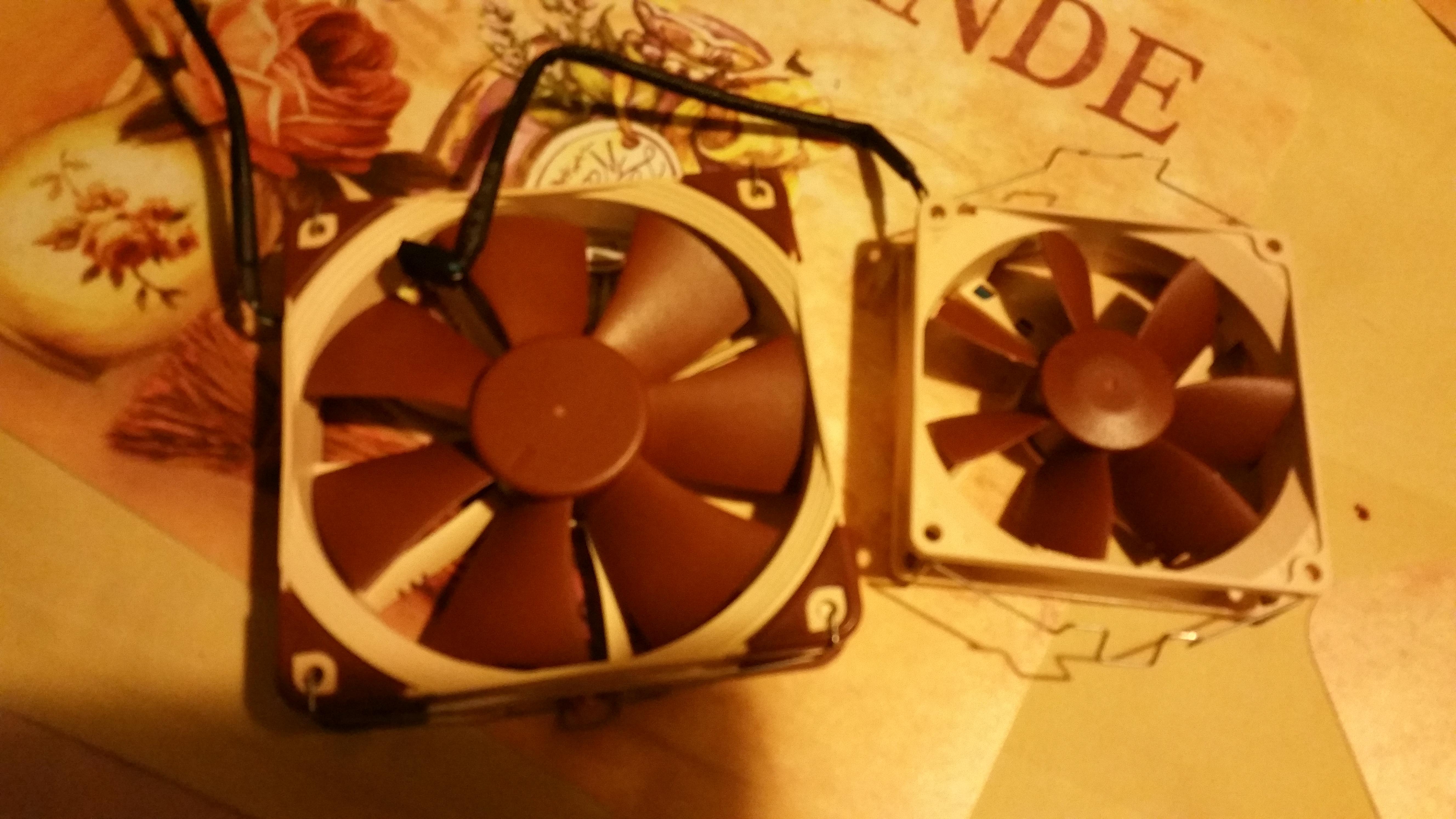

Meine Frage ist, was ist bei einem lüfter oben und was unten ?
ok, gut. also bei dem kühler hast du die lamellen und die bodenplatte die nachher auf die cpu kommt. beim lüfter hast du die laufrichtung. da müssten so pfeile dran sein, von denen einer angibt in welche richtung sich die lamellen des lüfters drehen und ein pfeil gibt an in welcher richtung da die luft durch geht. dieser pfeil soll nachher von der bodenplatte weg zeigen wenn der lüfter an den lamellen montiert ist. der lüfter muss zwischen die lamellen und die bodenplatte weil oberhalb nicht genug platz sein wird vermute ich. die laufrichtung wurde so gewählt das dieser lüfter in die gleiche richtung bläst wie der vom netzteil.
das oben in dem von dir verlinkten text bezieht sich wohl auf das ganze im gehäuse montiert. da das mainboard liegend montiert wird meint oben vom mainboard weg zeigend.

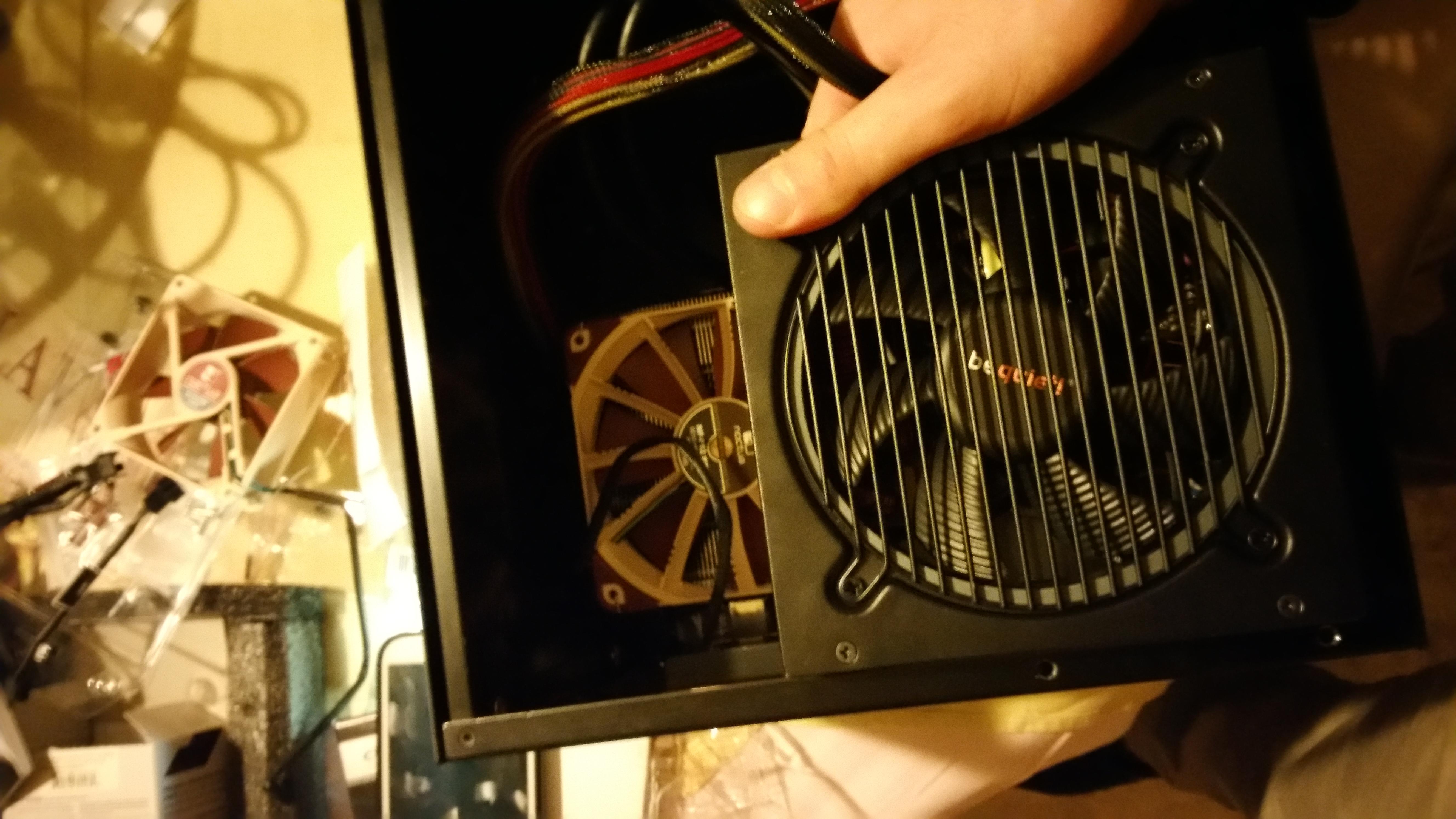

Leider sind keine pfeile drauf. Somit verstehe ich den Text nicht ganz. Iich hab mal ein Bild gemacht 20151103_175540.jpg
egal. so wie die da jetzt liegen pusten die luft nach unten richtung tisch. den kleinen der lüfter brauchst du nicht und der große muss dann anders herum montiert werden.
hast du den kühler schon am mainboard dranne?
wäre das so okay ?
irgendetwas stimmt da noch nicht. wenn du so drauf schaust sollte der lüfter unter die kühllamellen. die richtung ist aber richtig.
passt das netzteil so?

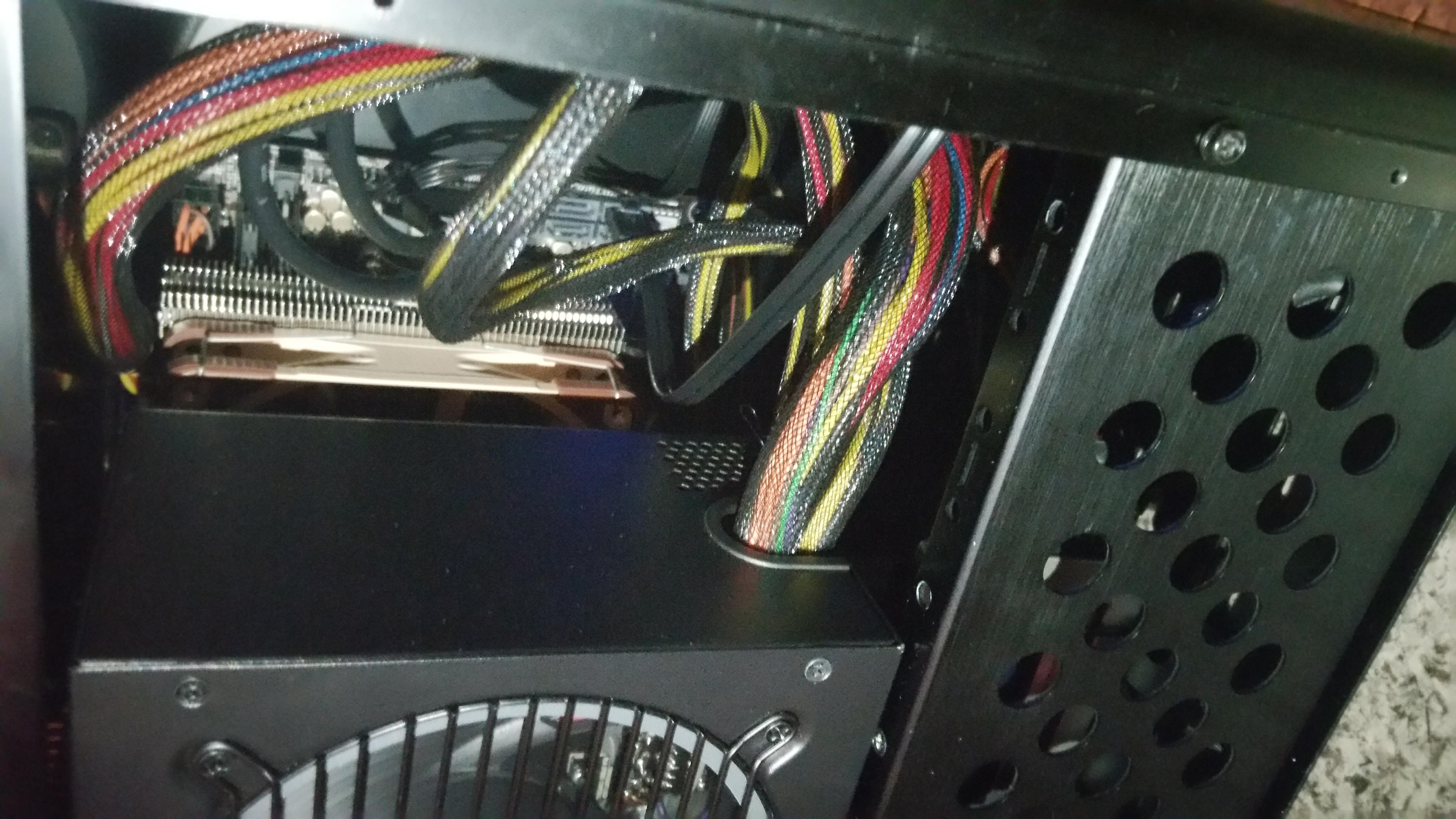

kannst du mal noch nen bild von dem von der seite machen sodass der abstand zwischen netzteil und cpu lüfter besser ersichtlich wird?
so hier ein bild von der seite.
du die seitenwand abnehmen müssen. und das netzteil muss nachher eh anders herum da rein.
moment mal. kann es sein das du da nen atx netzteil hast? ins coolcube mini passen nur sfx netzteile. du ein problem haben...
also es ist alles fest pc läuft seit 1 stunde schon. jetzt ist die frage nur welche richtung soll welcher lüfter zeigen.
