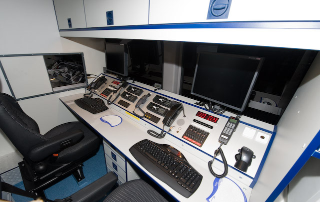

Ich plane gerade einen Einsatzleitwagen für den Katastrophenschutz. In dem Fahrzeug sind 2 Funkarbeitsplätze inklusive einem PC verbaut. Dieser ist im Funktisch so verbaut, dass wir ohne Wände zu demontieren nicht ran kommen. D.h. die Monitore und LAN sind angeschlossen. Jetzt müssen noch USB Anschlüsse so verlegt und verbaut werden, dass sie in den Funktisch gelangen.

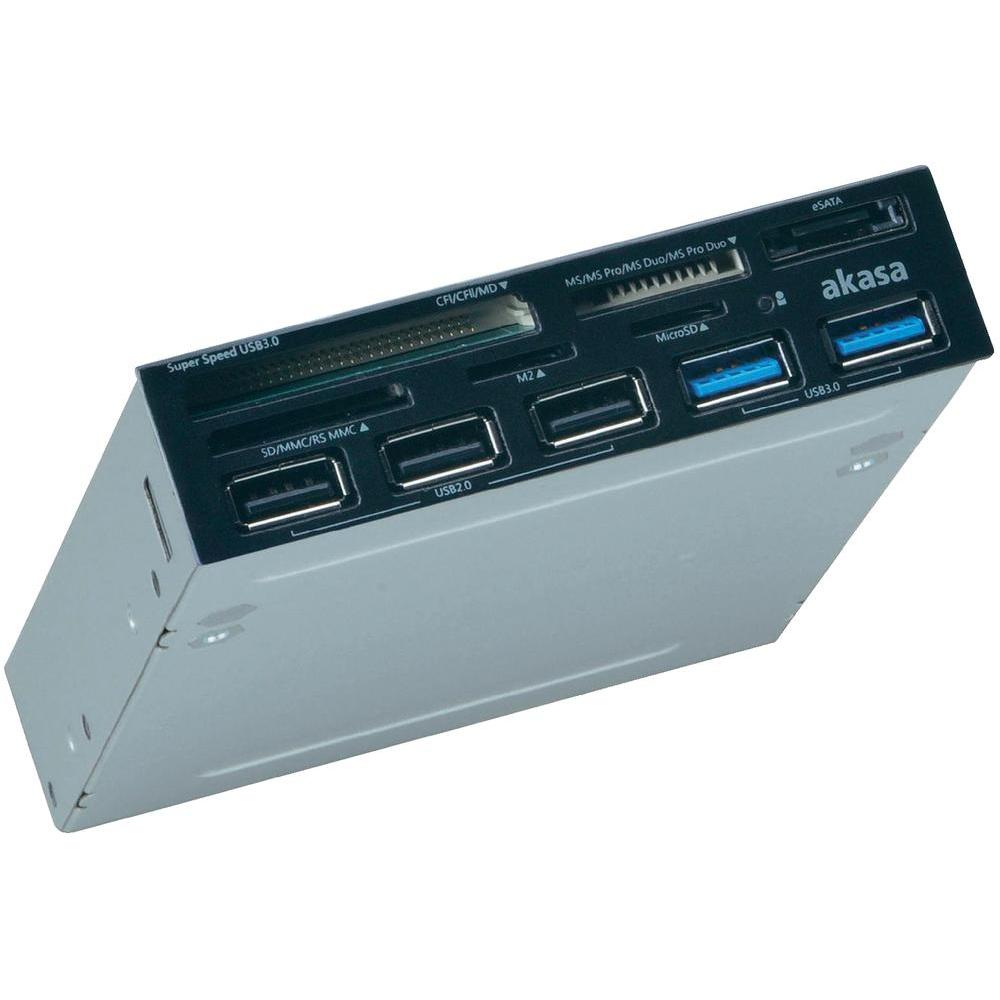

Ich habe bereits ein perfektes Einbau-Speicherkartenleser gefunden mit allen Anschlüssen dran die wir benötigen. Dies sind USB und diverse Karten wie SD etc. Es handelt sich um dieses Gerät http://www.conrad.de/ce/de/product/417411/Einbau-Speicherkartenleser-89-cm-35-Akasa-AK-ICR-17-Schwarz?ref=searchDetail 417411_RB_00_FB_EPS_1000.jpg

1. Kann ich diesen Einschub in meinen Funktisch einbauen und folgendermaßen anschließen?
Das USB 3.0 Kabel welches hinten aus dem Einschub ragt (zum Anschluss innerhalb des PC) an einen vorhandenen externen USB 3.0 Anschluss des im Fahrzeug verbauten PCs mit Hilfe einen USB Verlängerungskabels anschließen?

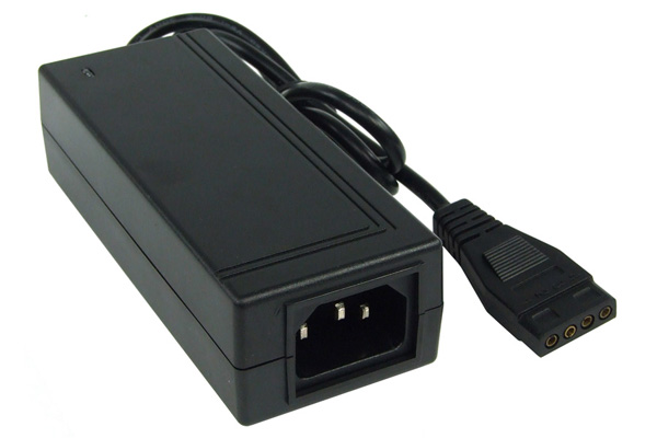

2. Den 4-Pin-Molex Stecker zur Stromlieferung mit einem 12V Netzgerät verbinden, z.B. mit folgendem Gerät http://www.aquatuning.de/cases-hardware-psu/netzteile/netzteile-extern/8105/phobya-externes-netzteil-230v-auf-4pin-molex-24-watt-inkl.-euro/uk-stecker
3. Wenn ja, wie viel Watt benötigt das Netzteil?
4. Kann ich die anderen Anschlusskabel wie z.B. eSATA einfach unbenutzt lassen?

Zu 2) Der Einschub ist halt leider ca.3-4 Meter vom PC entfernt im Funktisch eingebaut. Dadurch wird es schwer vom PC den Strom zu holen. Würde das denn mit solch einem Netzteil auch funktionieren? Sind ja 5-12V http://www.aquatuning.de/cases-hardware-psu/netzteile/netzteile-extern/8105/phobya-externes-netzteil-230v-auf-4pin-molex-24-watt-inkl.-euro/uk-stecker
Technische Details:
Leistungsaufnahme: 100-240 VAC 50/60Hz 1.5A
Ausbringsleistung: Standard 4Pin Power Connector 12V DC at up to 5A draw
Ausgabeleistung (5V-12V): 10-24W

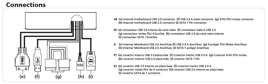

Hier die Anschlüsse des Einbau-Speicherkartenlesers
Nochmal zu 1): Dachte ich kann hier einfach den Anschluss f (USB 3.0 A Anschluss) an einen externen USB 3.0 des PCs hängen. Oder ist es mit dem Kabel e mit dem oben genannten InLine USB 3.0 Adapterkabel, 2x Stecker A auf Pfostenanschluss besser oder sicherer?

Würde die Stromversorgung auch mit diesem gezeigten externen Netzteil funktionieren?

PS: Stromversorgung würde mit dem Netzteil gehen.
