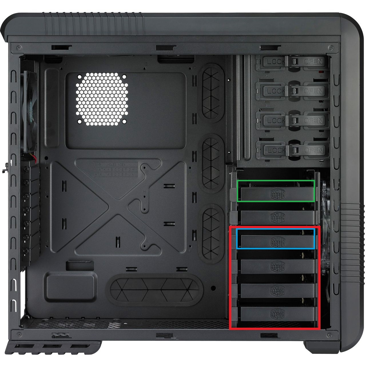

Hallo.
Ich habe das Gehäuse ''Cooler Master Midi Tower CM 690 II Advanced'' und mache mir Gedanken über den Einsatz von züsätzlichen Lüftern.
Vorinstalliert sind:
- Vorderseite: 1 x 140mm, 1200 U/Min., 19 dbA, blaue LEDs
- Oberseite 1: 1 x 140mm, 1200 U/Min., 19 dbA
- Rückseite: 1 x 120mm, 1200 U/Min., 17 dbA
Optional (zusätzlich) können eingebaut werden:
- Oberseite 2: 1 x 120mm oder 1 x 140mm
- Unterseite 1: 1 x 120mm (Abstand zum Boden nur max. 2,5 cm!)
- Unterseite 2: 1 x 120mm (Abstand zum Boden nur max. 2,5 cm!)
- Unterseite HDD: 1 x 120mm
- Linke Seite: 2 x 80mm oder 2 x 120mm oder 2 x 140mm
- Rechte Seite: 1 x 80mm
Meine Fragen:
1. Welche optionalen (zusätzlichen) Lüfter würdet ihr einbauen?
2. Bringen die Lüfter an der Unterseite etwas, wenn der Abstand zum Boden nur max. 2,5 cm beträgt?
Gruss
Matthias

Hallo.
Die Temperatur im Innenraum beträgt 45-50 °C.
Ich würde folgende zusäztliche Lüfter einbauen:
- Evtl. Linke Seite: 1 x 80mm oder 1 x 120mm oder 1 x 140mm

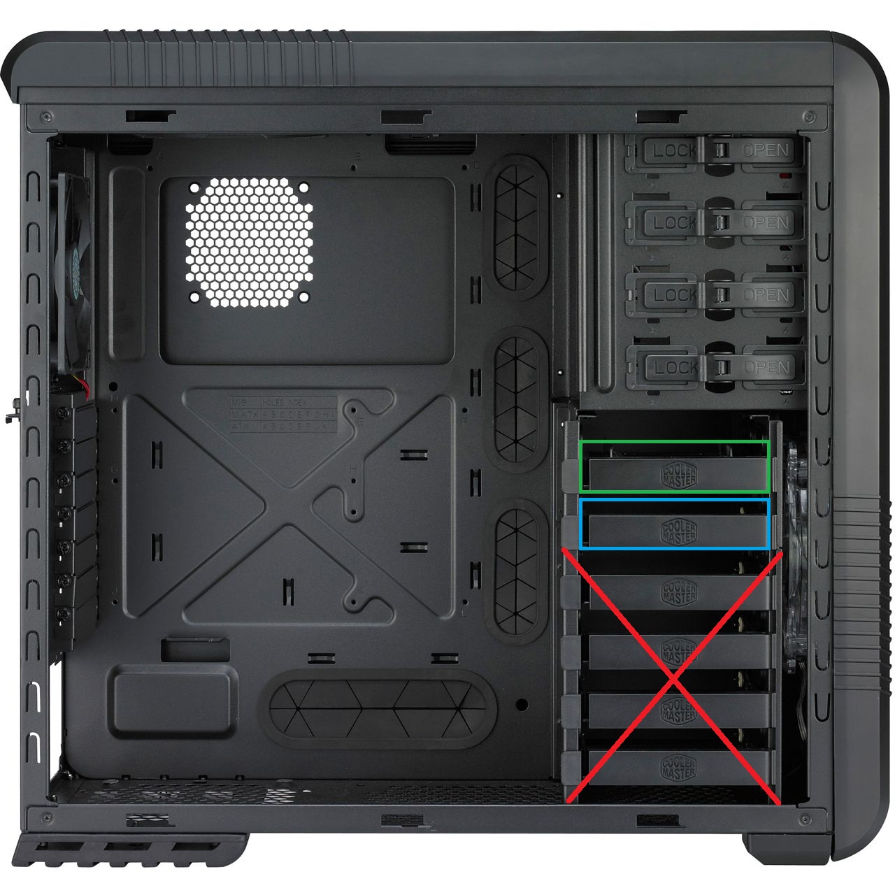

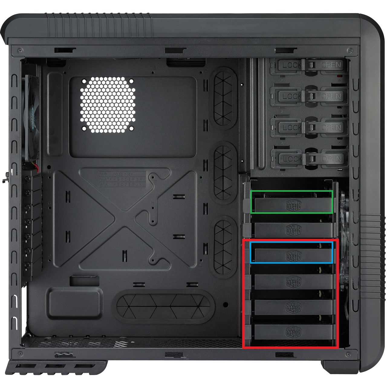

Zudem würde ich den unteren Laufwerkschacht entfernen (rot) was mehr Luft vom Lüfter der Vorderseite (1 x 140mm mit blauen LEDs) bringen würde.
Jedoch müsste ich auch die HDD-Festplatte nach oben versetzen.
Braucht es zwischen der SSD (grün) und der HDD (blau) zwingend einen Abstand wegen der Abwärme oder können beiden Festplatten ohne Probleme mit nur sehr, sehr geringem Abstand übereinander liegen?
CM MT CM 690 II Advanced_2b.jpg => Festplatten alte Situation
CM MT CM 690 II Advanced_2c.jpg => Festplatten neue Situation
Gruss
Matthias
