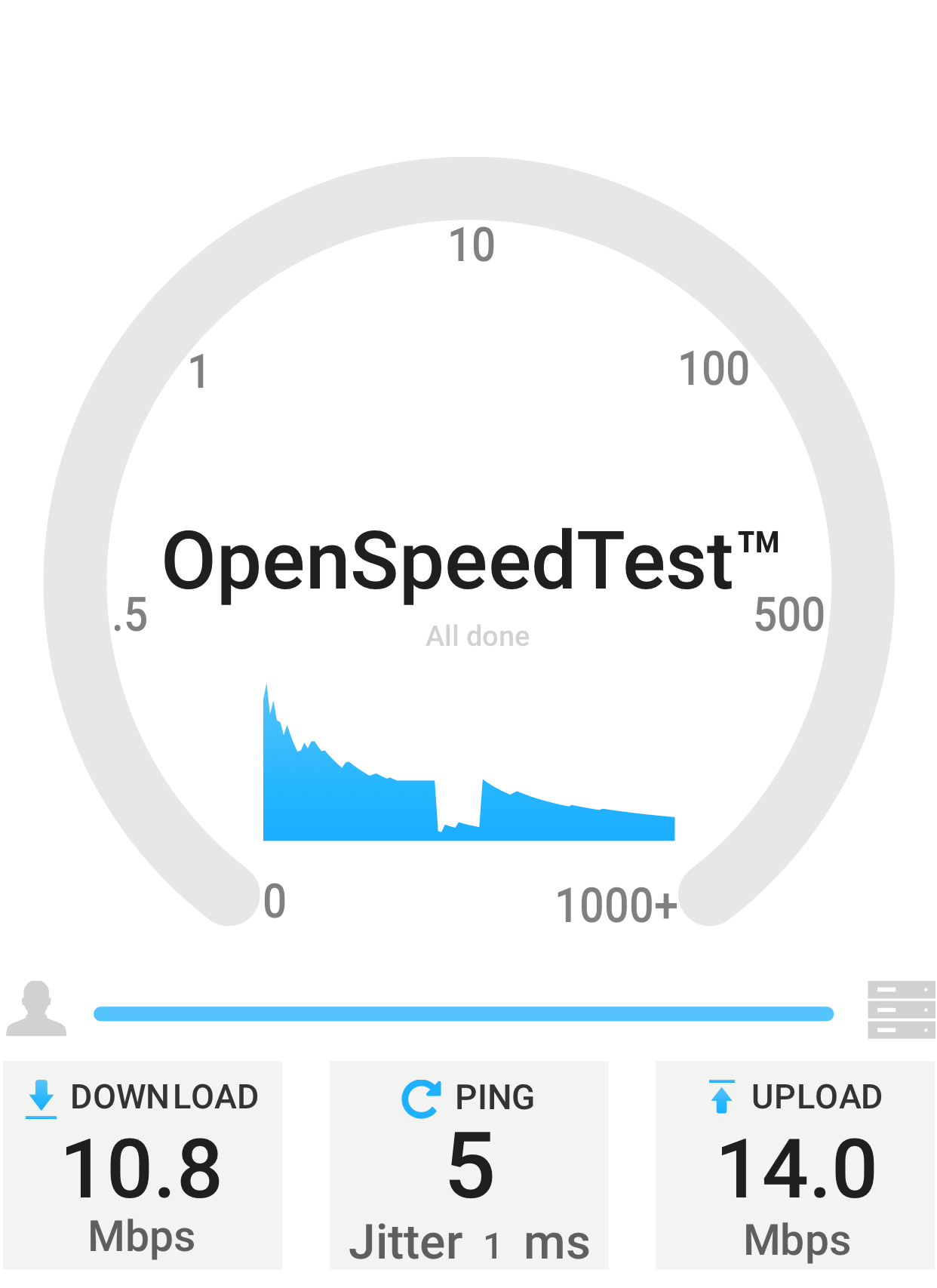

@0-8-15 User Ich geb dir Recht, als ich mir die Excel nochmal angeschaut hatte, dachte, ich dass es ja gar nicht so übel wäre. Ich war vermutlich vom Wizard / der Einrichtung so genervt. Respektive waren die gefühlten 5 Minuten vom Wechsel von 2,4 zu 5 Ghz in der Küche einfach viel zu lang. das lag dann bei 10 Mb/s im Downstream 14 im Upstream, das nervt halt hart, wenn man gerade nen Videocall macht und durch die Wohnung läuft oder nen Film inhouse streamt.
a) 2.4 GHz ganz abschalten
b) Sendeleistung im 2.4 GHz Band um 7 dB absenken
Hast du endlos 2.4 GHz Netzwerke in der Nachbarschaft, oder warum ist das 2.4 GHz Band so kaputt?
