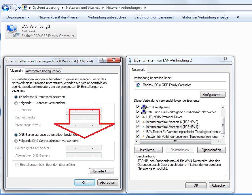

ist in der hosts was falsch eingetragen worden?
Kannst Du mir erklären, was ich wo nachschauen soll?
Es ist kein Windows Problem.
Auch mit dem iPhone im lokalen WLAN gehts net
siehe Anhang.
da kannst du z.B. 8.8.8.8 eintragen, dann nutzt du einen DNS Server von Google
