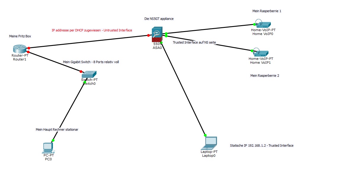

Ich hab mal mit Packet Tracer ein Diagram von den derzeitigen NW status Quo versucht aufzuzeichen.
Ok, dann hat die 5GT wan-seitig eine 192.168.178.x aus dem Pool der Fritz. Ich empfehle jedoch eine feste IP weil du von der Fritz zum PI eine Route brauchst, sonst findet der Internettraffic nicht zurück zu den PI's.
Beispiel: gib der 5gt die 192.168.178.2 (Gateway logischerweise 192.168.178.1)
statische IPv4 Route auf Fritz: 192.168.1.0 255.255.255.0 --> Gateway 192.168.178.2
Dann sollte alles gehen.
Die 5GT kriegt von ihre IP von der Fritz auf den Un-trustet Interface.
Ausserdem habe ich in der Fritz box den schalter gesetzt, so das die 5GT immer die gleiche IP bekommt.
192.168.178.1 Erscheint in der Routing Table.
Routen sind eingetragen
Wenn du für die PI's DHCP willst bleibt nur ein DHCP Server auf der 5GT für das Netz 192.168.1.0/24.
Damit sind ja in 2 Netzen jeweils 1 DHCP die sich nicht stören.
Du kannst vom linken PC halt nur nicht auf die PI's zugreifen, außer du machst eine Firewallregel von Untrust nach Trust in dem du dies freigibst.
Noch Fragen?
Ich werde wohl in den naechsten Tagen mal einen Pi mal unter die Trusted Interfaces haengen und mal unter die Un-Trusted. Um mal zu sehen, wie ich von dort aus weiter mache.
