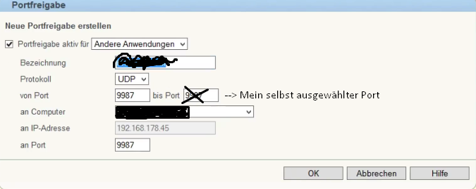

Also sähe es dann so für mich in der Konfigurierung aus?
z.B: Von Port "9987" bis Port "[Mein Eigener Port]"
Anhang ist dabei.
Sähe es dann bei jeder der 3 Freigaben so ungefähr aus, wie in jedem Tutorial, nur dass jeweils "bis Port" zu meinem eigenen ausgewählten Port verändert wird? Wäre das sozusagen schon alles? Ich bin total verwirrt. :freak:
Das ist keine Weiterleitung, damit machst du von Port NUMMER bis Port NUMMER alles auf.
Zum Beispiel: Von Port "9987" bis Port 9990 wäre dann folgende Ports offen: 9987, 9988, 9989 und 9990.
Würdest du sie alle einzeln freigeben wäre es dass gleiche.
Der "von Port" und "bis Port" sollte normalerweise gleich sein - du willst ja nicht zig Ports weiterleiten. Das entspricht dem externen Port.
Der "an Port" ist der interne, der in deinen TS files konfiguriert wurde.
