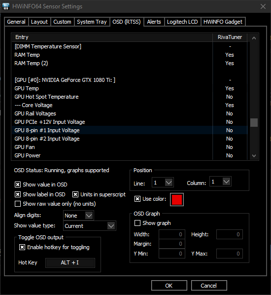

Da würde ich HWInfo empfehlen. Auch wenn das alles andere als klein ist - du kannst es ganz auf deine Bedürfnisse hinkonfigurieren, alle Sensoren deaktivieren die du nicht benötigst und die Werte in der Taskleiste (oder im OSD) anzeigen lassen, die du brauchst. Bei mir sieht das zum Beispiel so aus:
(Temp CPU, GPU, PCH und Auslastung RAM in GiB)

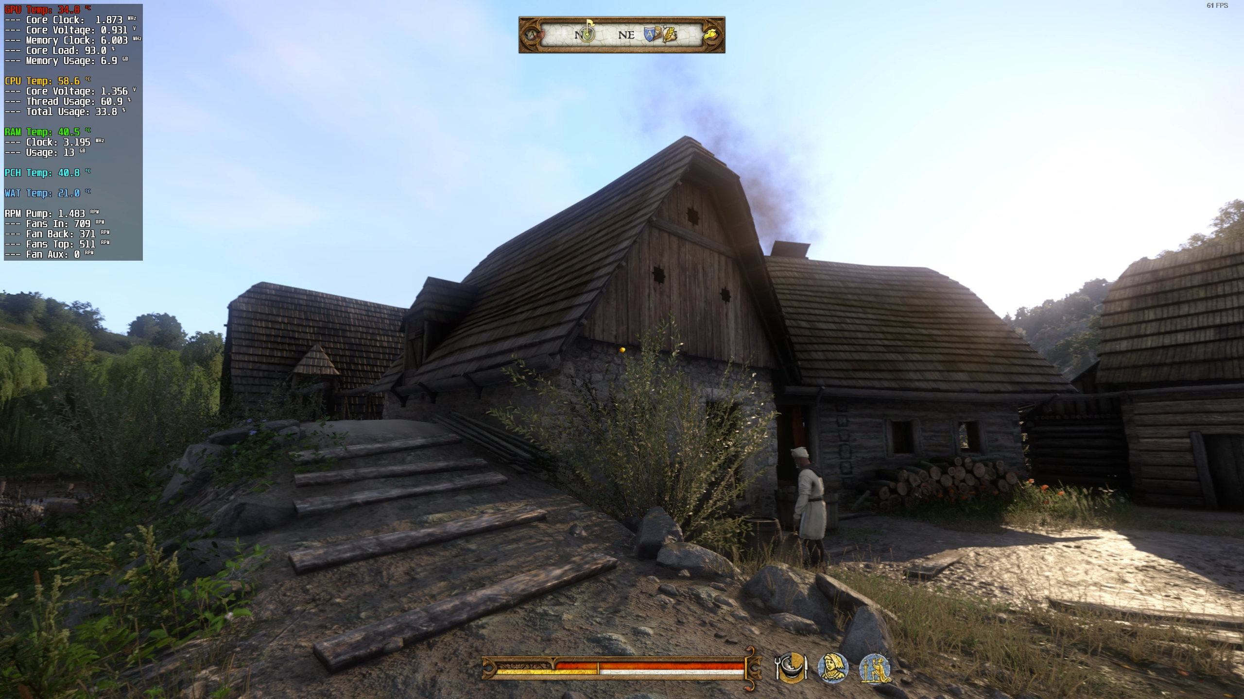

Also kann man HWINFO ingame anzeigen lassen?
HWInfo ingame: im zusammenhang mit RTSS (riva tuner statistics server) - ja
seit hwinfo 7.0 muss man dafür aber alle 12h das tool neustarten oder eine lizenz erwerben
Wie verstehe ich das? Alle 12 Stunden zockt wer so lange ;=) Wobei habe ich auch schon ;=)
Ja, aber im Hintergrund muss dafür RTSS laufen.
Aber wie gesagt, das Layout kannst du selbst festlegen - Position, Größe, Farbe, Font, Anordnung, Opacity etc.
Vielleicht sind für deinen Zweck aber die "Bordmittel" von AMD und Nvidia völlig ausreichend, wie von |SoulReaver| vorgeschlagen.

HWInfo, wie im Screenshot zu sehen, wäre genau das was ich suche. Probiere ich mal aus!
