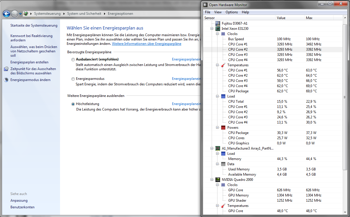

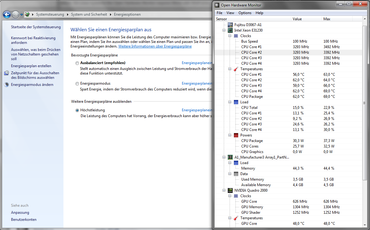

Weil das bei Windows per Default so ist, habe hab verschiedensten Systemen, egal ob Intel oder AMD das schon gestestet.
Außer man spielt in dem Modus an den erweiterten Energiespareinstellungen rum, aber bei Win Vista, 7 und 8 ist das so. Habe hier (auf der Arbeit) weit über 50 PCs (Vista - 8) gerade griffbereit, kann's bei allen nachstellen. Hatte es extra noch mal getestet, als ich den post erstellt hatte. Und das ist auch keine AD-Richtlinie, da auch NON-AD PCs genauso per Default eingestellt sind und zufälligerweise teilweise von mir aufgesetzt wurden.
Ok, beim 4. PC, bei dem ich es eben getestet hatte, ging der Takt auch runter. Keine Ahnung, bis her hatte ich es ausschließlich mit höchstem Takt gesehen.... *Schulterzuck*
