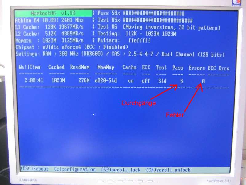

MemTest findest Du in meine Sig...;)
Was für ein Board hast Du?
Folgende vorgehensweise:
- die ISO-Datei zB mit Nero auf CD brennen, es wird ein bootfähiges MEdium erstellt
- bei Start des Rechners ins BIOS gehen (idR durch drücken von ENTF beim Bootscreen)
- Bootreihenfolge umstellen (mußt Du schauen, wo da ist, da sollte als erstes CD/DVD stehen)
- MemTest-CD ins Laufwerk und warten
- es scheint dann ein blaues Bild, siehe Anhang, den Test ruhig 2 x bis 3 x durchlaufen lasse
- mit ESC abbrechen -> Rechenr startet neu
- Bootreihenfolge wieder auf erste HD ändern
Wenn der Speicher ein Problem hat, zeigt MemTest Fehler an!
