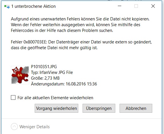

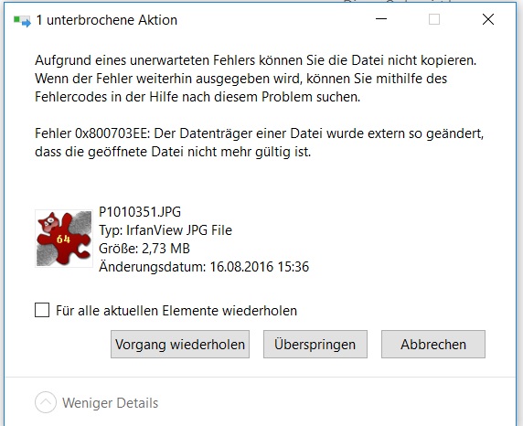

Das hier ist Fehlermeldung die immer erscheint, wenn ich im Explorer Dateien von der SD runterkopieren will.
Ein Wackelkontakt von der SD scheint es nicht zu sein, weil die SD eigentlich gar kein Spielraum hat. Auch wenn ich beim kopieren mit dem Finger gegen die SD Karte drücke, kommt die Fehlermeldung trotzdem

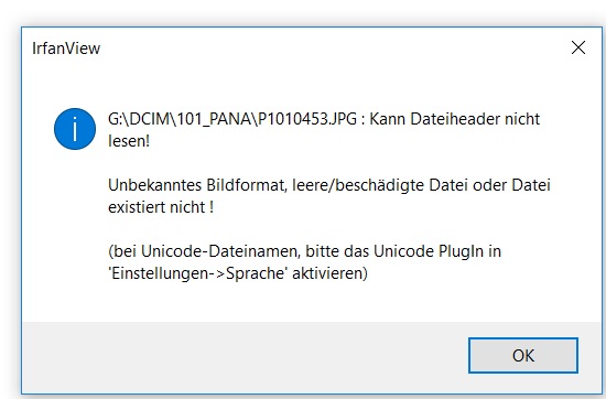

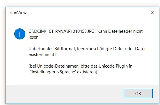

diese Fehlermeldung erscheint auch ständig:
Der Fehler liegt an dem Tool "IrfanView", wahrscheinlich fehlen da die internen Verknüpfungen der Datei und dem Handy.
