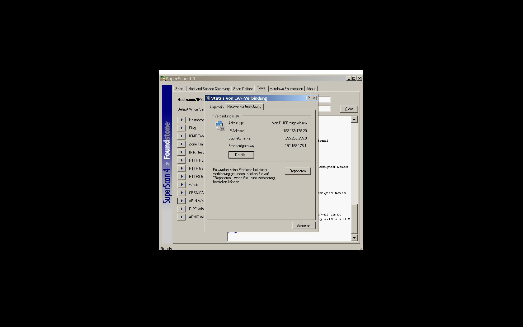

Das kennt Ihr alle, zu sehen ist IP Adresse 192.168.178.20 (mein Computer)

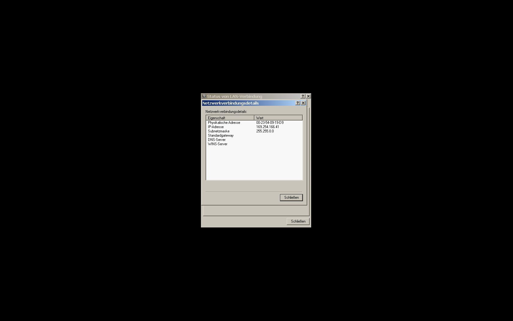

Dann passiert folgendes aus heiterem Himmel, bekomme die Meldung “Eingeschränkte Konnektivität” und das sieht dann so aus:
Hab diese IP 169.254.166.41 mit Superscan zurück gescannt, Ergebnis:

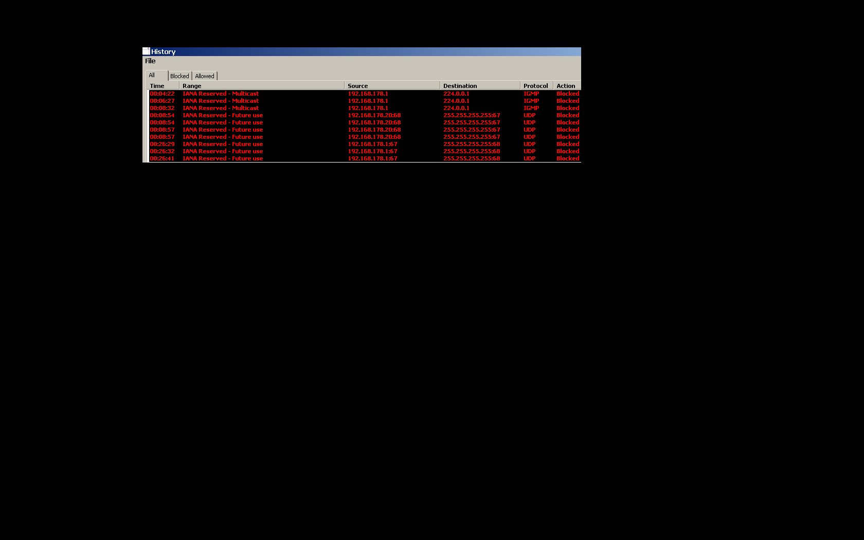

Noch was ist mir aufgefallen und so sieht das aus:
Hab das Programm Peer Guardian ab und zu an, aber sowas habe ich noch nie gesehen, fast jede Sekunde wird da etwas blockiert und das geht den ganzen Tag so.

ist kein Virus; solche Ip-Adressen (sog. local-link-Ip-Adresse) bekomme ich auch, wenn z.B. die Authentifizierung in meinem Netzwerk schief gelaufen ist. Bei mir reicht Verbindung deaktivieren und wieder aktivieren, oder per "Diagnose" die Verbindung reparieren zu lassen (IP-Adresse erneuern); manchmal muss ich dafür aber ein paar Minuten warten, bevor mich der Server wieder einloggen lässt.
Guck mal hier:
http://de.wikipedia.org/wiki/Zeroconf
oder hier:
http://support.microsoft.com/kb/q220874/
http://support.microsoft.com/kb/q220874/ schrieb:
Ein Windows-Computer, der für DHCP konfiguriert ist, kann sich selbst automatisch eine IP-Adresse zuweisen, wenn kein DHCP-Server verfügbar ist. Dieser Fall könnte zum Beispiel in einem Netzwerk ohne DHCP-Server auftreten, oder in einem Netzwerk, in dem ein DHCP-Server gerade aufgrund von Wartungsarbeiten vorübergehend ausfällt.
Die IANA (Internet Assigned Numbers Authority) hat den Bereich 169.254.0.0 - 169.254.255.255 für automatische Zuweisung privater IP-Adressen (APIPA) reserviert. Deshalb liefert die automatische Zuweisung privater IP-Adressen (APIPA) eine Adresse, die garantiert keine Konflikte mit routingfähigen Adressen verursacht.
diese Ip-Adressen werden nur lokal vergeben. D.h. es baut sich quasi automatisch und ohne Konfiguration ein einfaches lokales Netzwerk auf, über das man lokale Rechner z.B. mit einem Drucker oder so verbinden kann. Die "Internet Assigned Numbers Authority" (IANA) ist allgemein für die Vergabe von IP-Adressen verantwortlich; vermutlich hat die mal festgelegt, dass der Bereich 169.254.0.0/16 für lokale Netzwerke reserviert ist.
Der untere Screenshot erklärt, warum du nur eingeschränkte Konnektivität hast: Die ports 67 und 68 werden für 255.255.255.255 blockiert. Das muss aber offen sein, damit du per DCHP (über UDP) ne IP-Adresse bekommen kannst. Ich glaube, dass dein Router noch Kontakt zum Provider hat (er hat also noch die "korrekte" IP-Adresse, siehe 3. Screenshot), dass aber dein Router deinen Rechner blockiert, sodass er (über den Router) keine Verbindung zum Server deines Providers kriegt. Oder in anderen Worten: Es baut sich ein kleines Netzwerk zwischen Rechner und Router auf, aber der Router lässt den Kontakt des Rechners zum Provider nicht zu, d.h. keine Internetverbindung.
