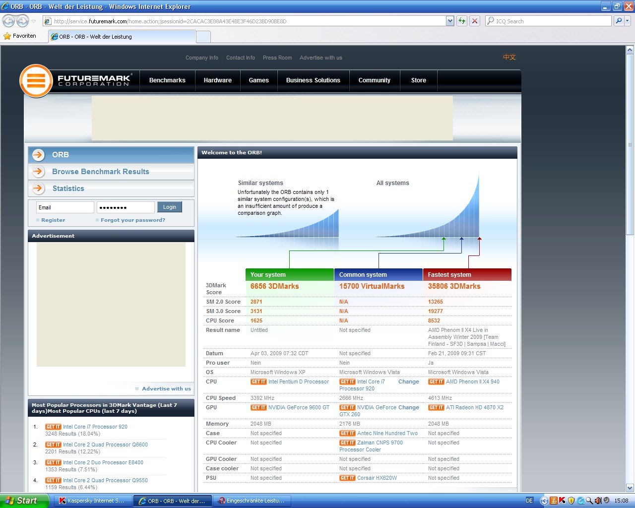

ich habe in den PC meines Bruders eine neue Grafikkarte eingebaut, und zwar eine GF 9600gt. Im 3dMark06 komme ich aber nicht über 6656 Punkte. Jetzt frage ich mich, wodurch die Grafikkarte ausgebremst wird. Der neueste Treiber ist installiert.

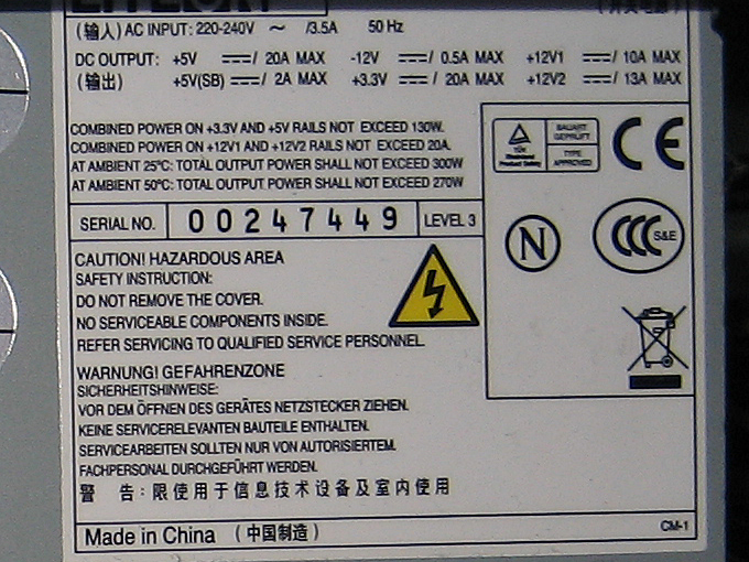

Netzteil: LITEON PE-6301-08AP, max 300Watt (50° max 270W, und so heiß wird´s bestimmt)
kann die CPU das System so stark ausbremsen? Sollte doch eigentlich noch gute Leistungen bringen...
Oder ist das Netzteil schuld daran? Vielleicht indem es zu wenig Leistung liefert? Dachte allerdings immer, es funktioniert entweder 100% oder schaltet sich bei Überlastung ganz ab...

der 3dmark 06 is cpu lastig
deswegen schafft das cb system auch 10000 punkte
poste mal nur die sm 2.0 und sm3.0 benchmarkpunkte
4800 und 4200 wären so die Werte die Pi mal Daumen rauskommen müssten
Bei deiner CPU kann man vll nochmal 200-300 Punkte abziehen
Wie gesagt beim 3dmark ist keine aussagekräftige Grafikkartenperformanceeinstufung möglich
die cpu ist definitiv zu schwach...ist doch uralt. die cpu bremst ganz gewaltig.
Anhang
also die cpu ist zwar schwach aber sollte reichen, wo ich allerdings große probleme seh ist das nt, welches dringend gewechselt werden muss
Die Grafikkarte bekommt zu wenig Strom vom Netzteil.

Ich schließe ehrlichgesagt das Netzteil aus.

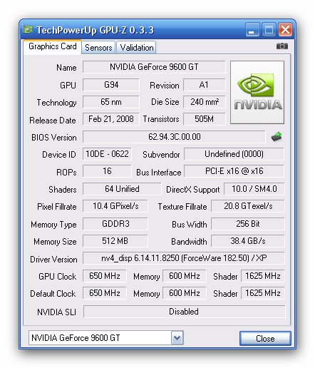

Überprüfe mal mit GPUz, ob die Karte mit den vollen 16 Lanes angebunden wird.
mfG rubski
Ich weiß zwar nicht, was Lanes sind, aber ihr werdet es schon rauslesen können :D
joa ist sie, das ist es nicht,
schau mal auf dem nt nach wie viele ampere auf der 12v schiene, denn ich glaube das ist der grung
