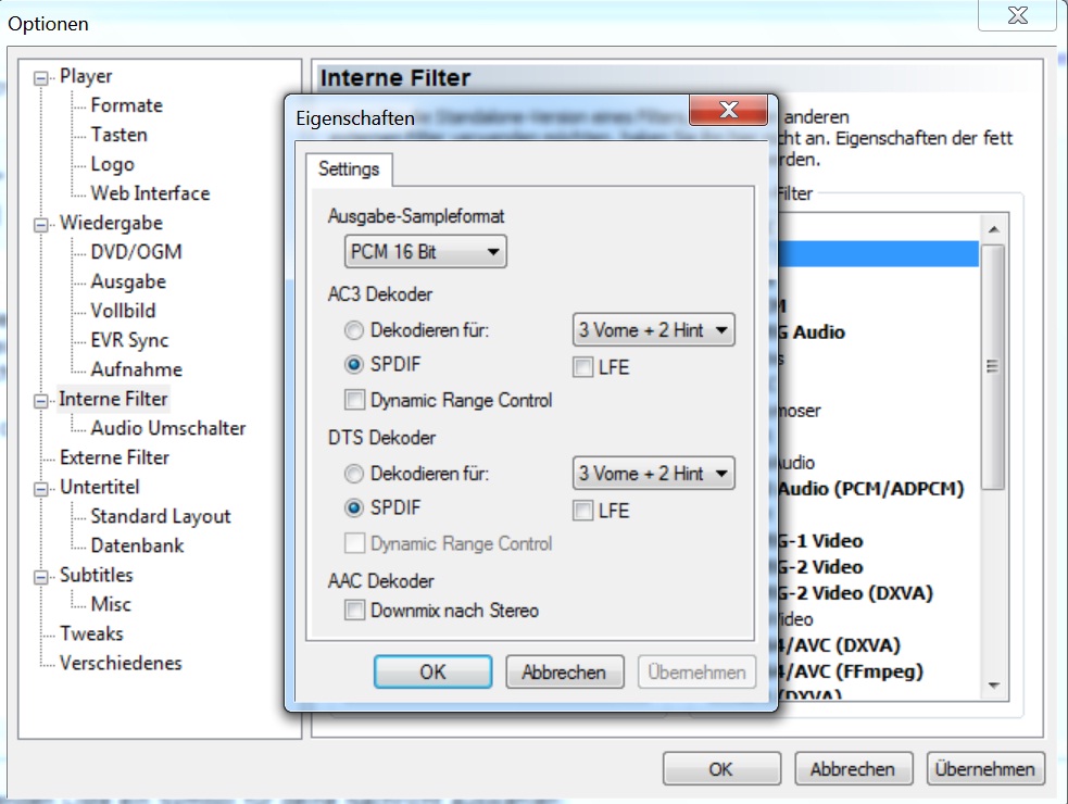

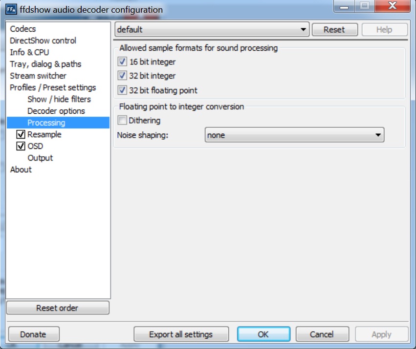

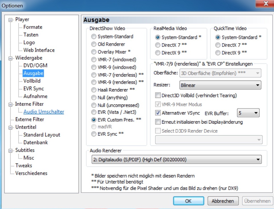

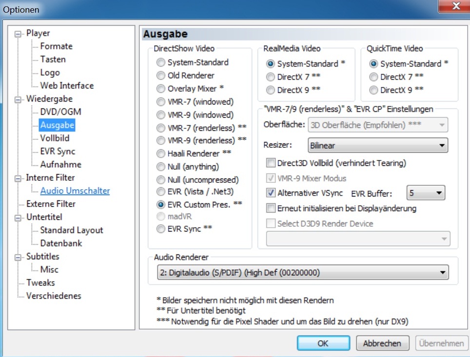

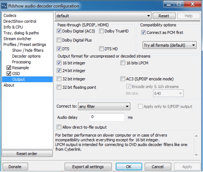

Jetzt hab ich alles Videomäßig einstellen können das alles flüssig rennt.
Nur ist es so das bei ein paar Filmen der Ton extrem verzerrt ist, also da hört man ausser Störgeräusche gar nichts aus dem Film heraus, evt. grobe Details.
Poste hier mal meine config in Form von Pics am Anhang, vielleicht kann jemand daraus einen Schluss ziehen.
Gruß und Danke

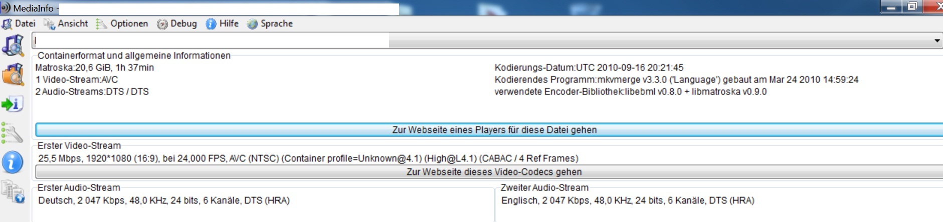

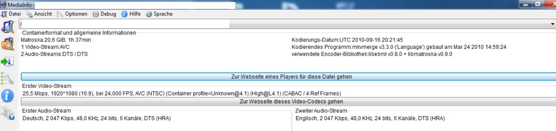

Ich behaupte einfach mal: noch aufschlussreicher wäre eventuell eine MediaInfo-Analyse der "Problem-Filme". Ansonsten dürfte es arg in ein Rumgerate ausarten ;) ...
Meinst du das hier.
GELÖST
Guter Tipp mit Mediainfo, das hat mich auf die Idee gebracht statt ffdshow mal ffdshow tryouts zu verwenden.
Hab mir die Beta7 geladen alles mal wie gewohnt eingestellt SPDIF etc. und nun glasklarer Ton.
Besten Dank.
Das ist schonmal aufschlussreicher! Also liegt der Ton offenbar als DTS High Resolution Audio vor. Der Ton wird per ffdshow decodiert und analog ausgegeben, nehme ich an!? Kommt eine aktuelle ffdshow-Version zum Einsatz? Was steht während der Wiedergabe im MPC unter "Wiedergabe" => "Filter" aufgelistet?
