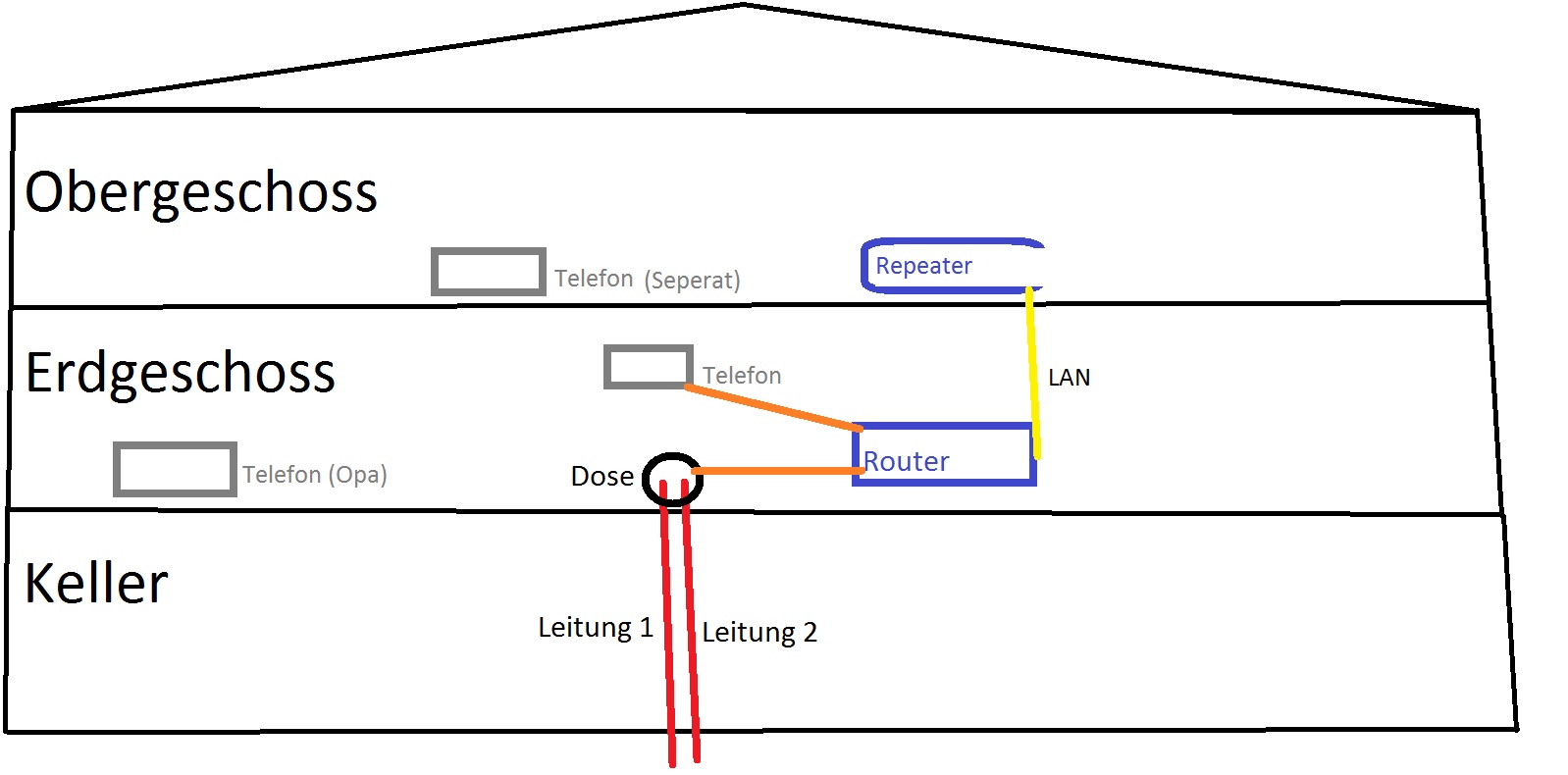

Nun zu meinem Problem: (bzw. das von meiner Freundin)
Sie wohnt noch bei Ihren Eltern und dort wurde seit heute VDSL mit 50K geschaltet.
Zuvor hatte Sie eine 6K Leitung wovon 3K ankamen..
Das ganze war dann über sämtliche ISDN Splitter, Modems etc. angeschlossen, als Router hatte sie noch eine altbacken SL Fritzbox.
Es sollte eigentlich ein Techniker zum installieren des neuen Anschlusses und der Fritzbox kommen, doch dieser wurde von der tollen Gesellschaft einfach abbestellt -- Begründung: "bekommen sie ja bestimmt selber hin"...
Das Ende vom Lied, keiner hat eine Ahnung wie man die ganze Sache anschließt und ich als einziger der einigermaßen mit Netzwerktechnik was am Hut muss das ganze zum Laufen bringen.
Geliefert bekommen haben wir eine ganz handelsübliche 7490, die ich wie bei mir daheim am liebsten über IP Telefonie anschließen würde.
Grundproblem: Unten wohnt noch der Opa, der auch Telefonieren möchte.
Aus diesem Grund gehen 2 physikalische Leitungen in das Haus, durch den Keller, direkt in Eine Dose (Welche nicht angeschlossen ist bzw. wo die einzelnen Adern nicht belegt sind)
Wie genau kann ich das jetzt am besten Lösen?
Im Anhang habe ich eine grobe Zeichnung meine Planung und des Sachverhaltes.

Im Idealfall und wenn es der Opa möchte einfach brauchbare DECT Telefone anschaffen und direkt mit der Box koppeln. Die nummern dann entsprechend über die Boy den einzelnen Mobilteileb zuweisen.
Ich nutze ein FritzPhone und bin davon überzeugt.
Spart den kompletten Kabelsalat.
LAN Kabel liegt bereits?
Wenn ja dann ist das oben ein Access Point für WLAN.
Wenn bisher ein "ISDN Splitter" (ich nehme an, das sollen Splitter + ISDN-NTBA sein) im Einsatz war (mit 3 verschiedenen Nummer für die 3 Telefone?), dann hängt wahrscheinlich auch irgendwo eine Telefonanlage rum? Splitter + NTBA flögen dann ersatzlos raus und die Telefonanlage, die bisher am ISDN-NTBA hängt, kommt an den S0-Port des Routers. Dann noch das DSL-Kabel in die Telefondose (wie bisher) und das andere Ende (statt wie bisher in den Splitter) ebenfalls an den entsprechenden Anschluss am Router. Hardwareseitig wäre das dann fertig installiert, dann folgt nur noch die Konfiguration des Routers (für Internet, Telefonie etc.) :)
Der Part mit den zwei physischen Leitungen (also zwei Doppeladern?) an eine gemeinsame TAE macht in meinen Augen so keinen Sinn. :confused_alt: Entweder ist das "Opa-Telefon" völlig unabhängig (also ein getrennter Anschluss, mit eigener TAE) von eurem Anschluss, oder es ist ein einziger Anschluss und Opa ist nur eine Nebenstelle, hätte ich jetzt gesagt. :confused_alt: Insofern wäre insbesondere das:
zu präzisieren. Zwei Leitungen, die in einer Dose enden welche nirgendwohin weiterverbunden ist? :confused_alt:
Hab jetzt alles eingerichtet, läuft soweit einwandfrei.
