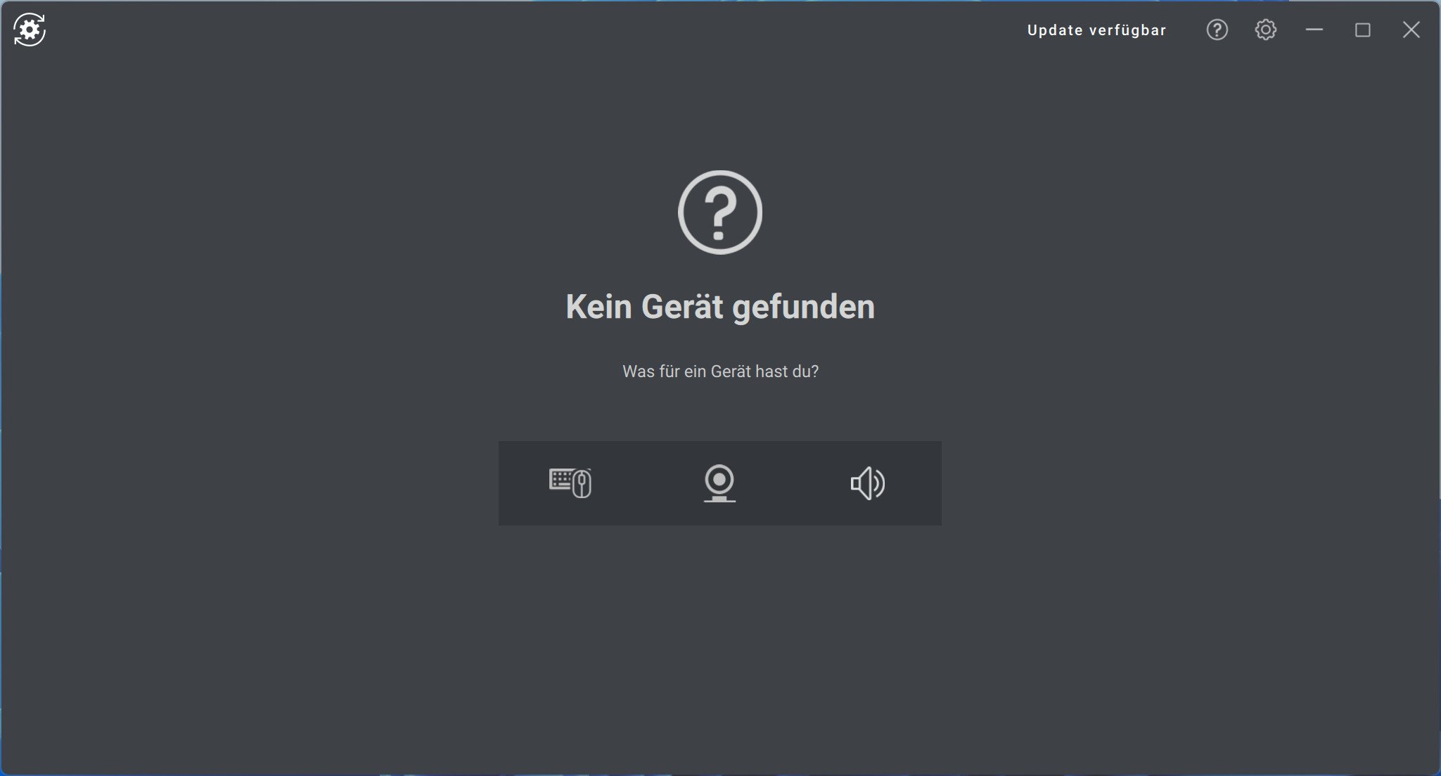

Also wie kann mit dem Dell Peripheral Manager ein Update angezeigt werden, wenn kein Gerät gefunden wurde?
Weiter komme ich nie, egal was ich probiere.

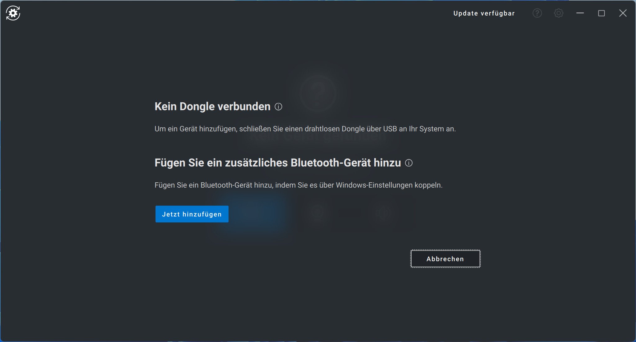

Nächste Merkwürdigkeit. Ich verwende ja die Maus über den Dongle.
Der Dongle wird nicht gefunden, obwohl er funktioniert.
Na gut, probiere ich Bluetooth, will aber Kanal 2 habe, weil Kanal 1 soll mit einem anderen PC gepairt werden.

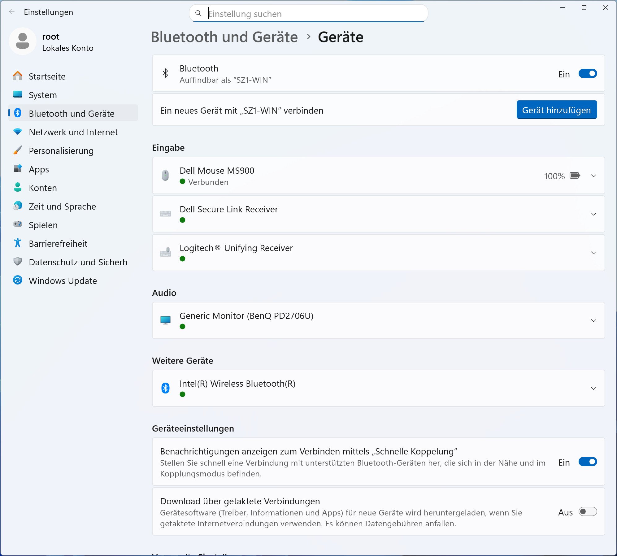

Ergebnis:
Offensichtlich ist die Dell Maus gepairt. Der Dongle wird auch erkannt.
Der Dell Peripheral Manager findet noch immer nichts und ich kann die dpi nicht ändern.

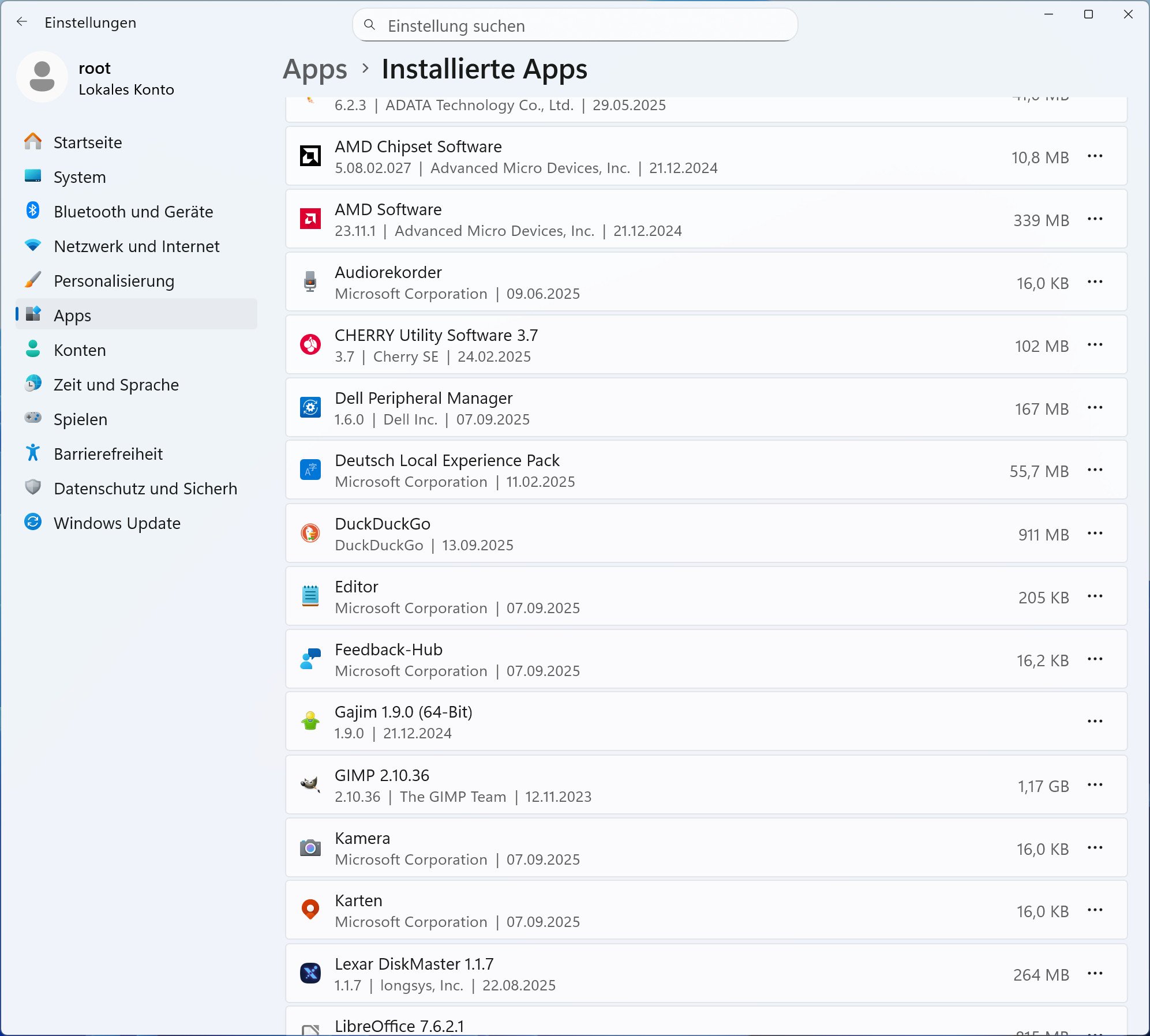

Ich frage mich, ob bei mir, siehe 2. Screenshot, das Update der Software nicht durchläuft und die Maus gar nicht aktualisiert wird.
Ich kenne mich mit Win wenig aus. Was könnte ich probieren? Es kam ein Angebot beim Pairing die Software zu installieren, aber ich meinte, die ist ja schon installiert und habe abgelehnt. Wie erreiche diesen Aufruf wieder? Pairing löschen? Software manuell deinstallieren?

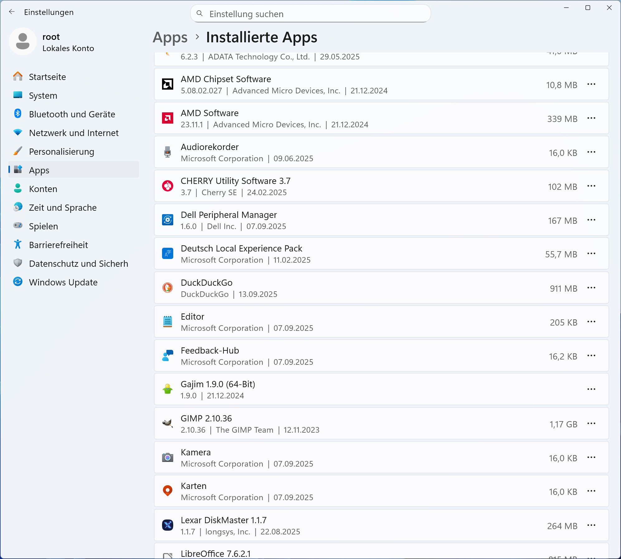

Ich bin ein wenig.
Das war bei der ursprünglichen Version:
Installiert und Download vor ca. 1 Woche.

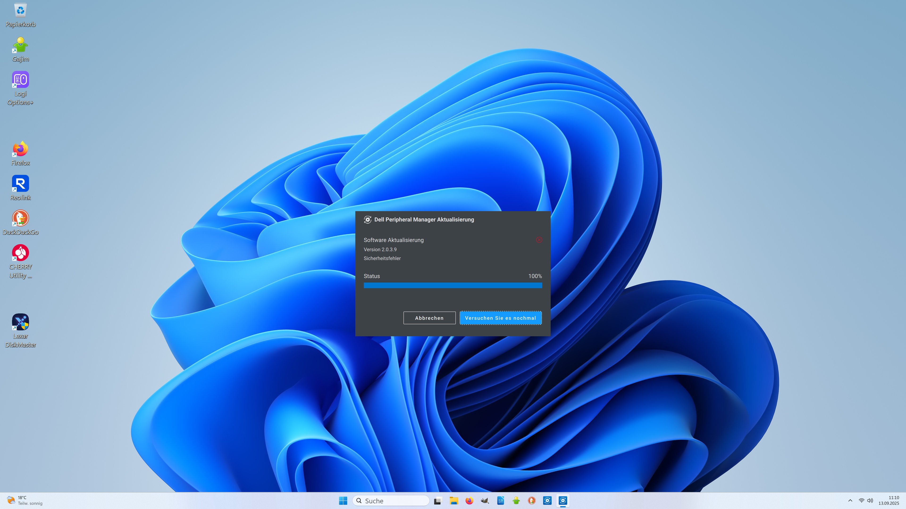

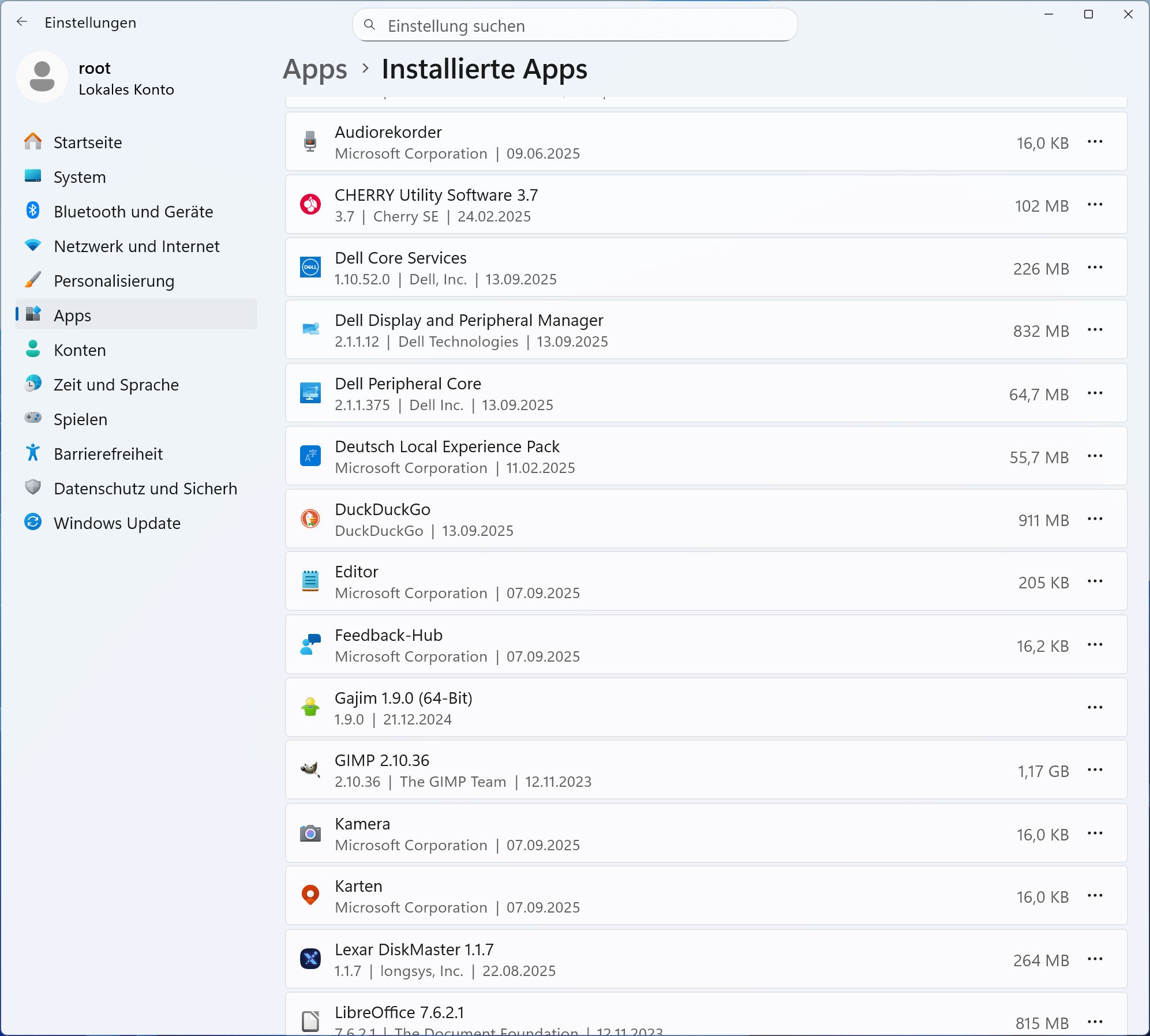

Ich habe nun diese Software deinstalliert und das Pairing der Maus gelöscht. Zum Glück kam dann wieder die Anfrage dio Dell-Software zu installieren.
Und nun sieht es so aus:
Es wurden da also mehrere Dell-Programme installiert. Wie soll man das denn wissen, dass das für eine läppische dpi-Konfiguration notwendig ist.

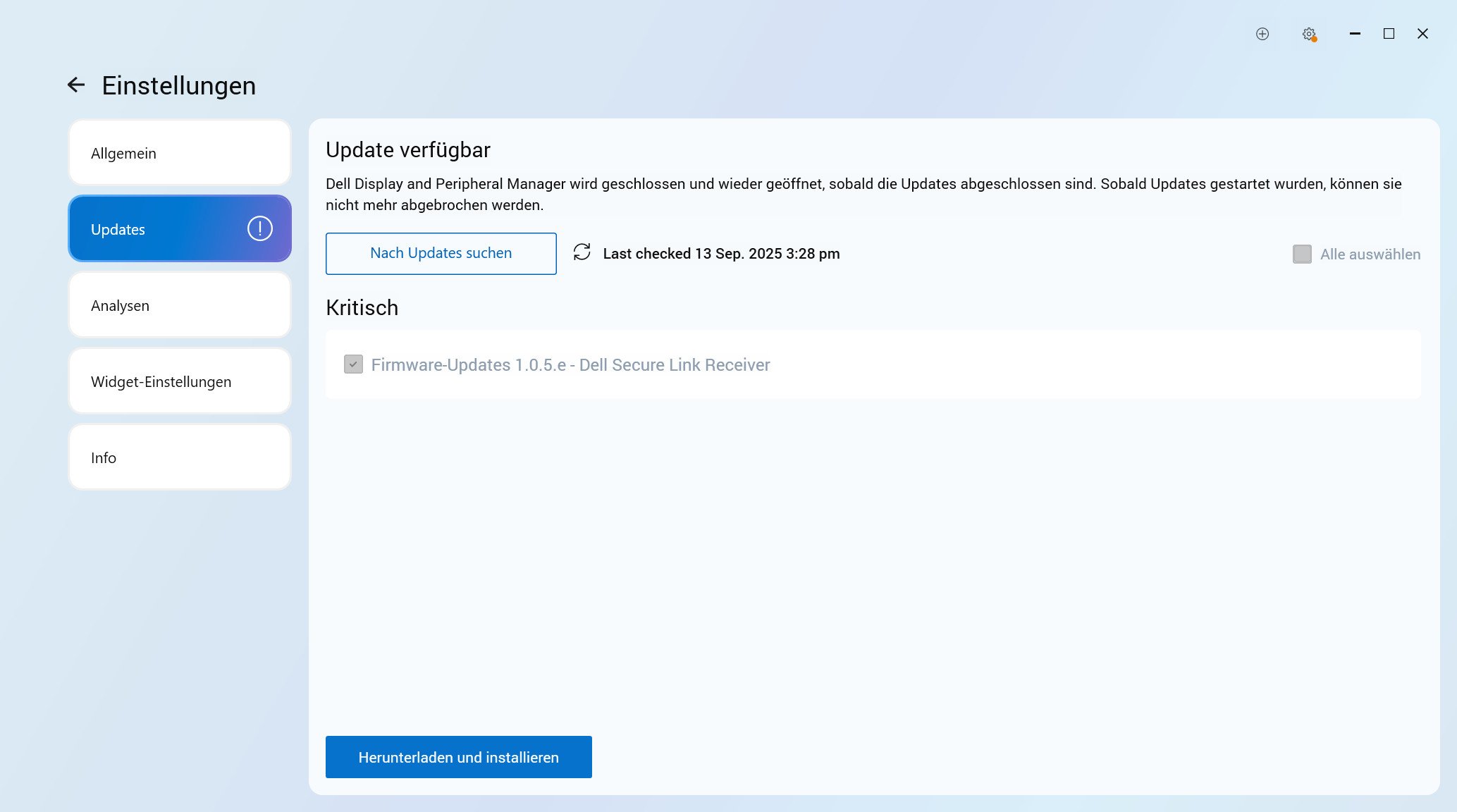

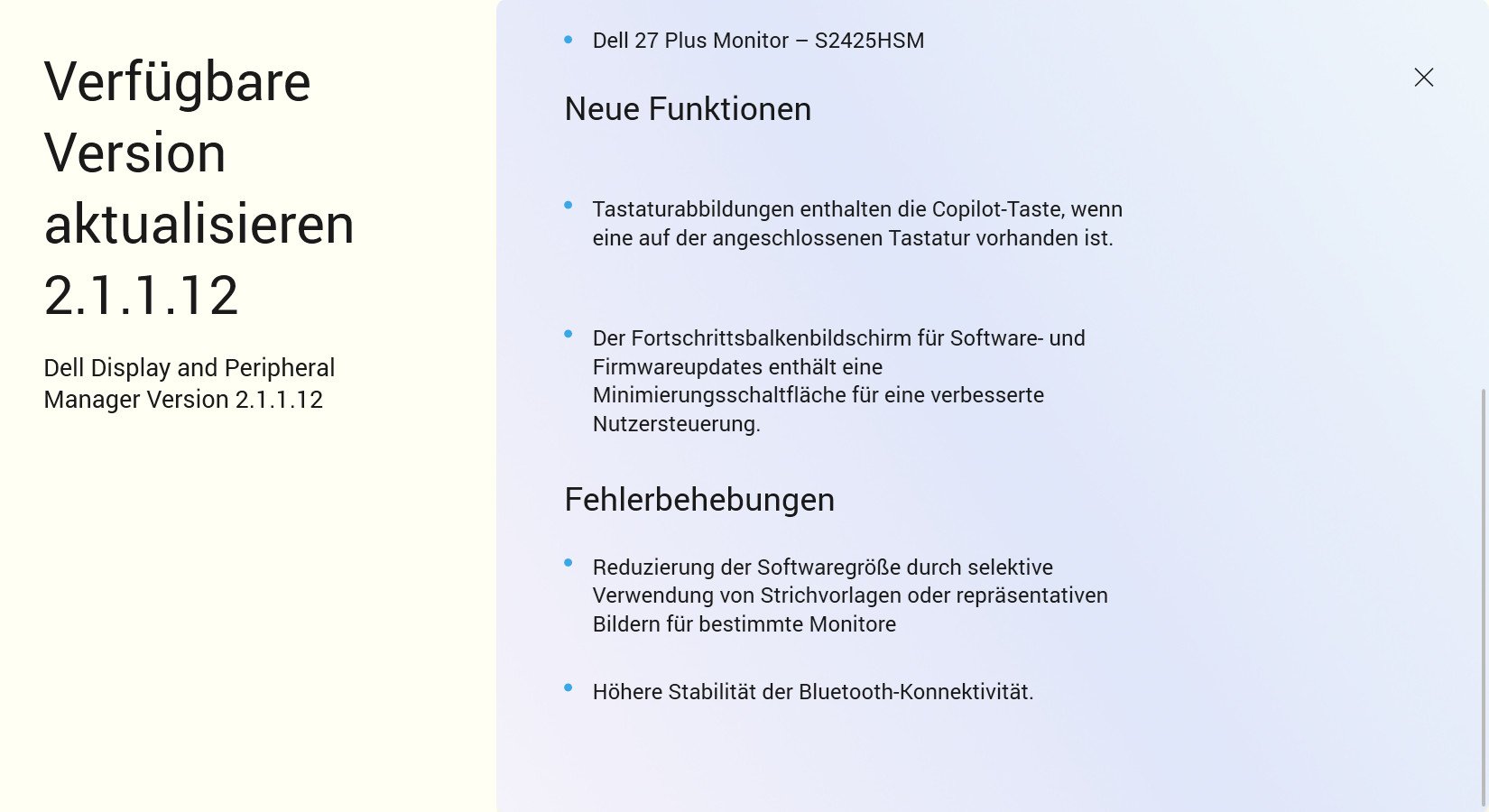

Nächstes Chaos:
Na schön, warum nur der Hinweis und kein Angebot das Update zu machen. Ich habe nirgends gefunden, wo man das machen kann und von manuellen Downloads habe ich genug.
Es scheint, dass der Dongle aktualisiert wird.

Ich kenn den Manager von der Arbeit. Warum du erst die alte Version hattest weiß ich nicht, wir installieren grundsätzlich die von der Webseite. Wenn die vorhandene Version zu alt ist kanns aber sein das er kein Autoupdate mehr anbietet. Die 1.6.0 ist tatsächlich wirklich alt und von deiner Maus sicher nicht unterstützt.
Nun ja, ich habe das vor 1 Woche runtergeladen. Ich bin von der Maus-Seite weiter zum Download, Details kann ich nicht sicher sagen. Ich habe da sicher nicht nach was altem gesucht. So was altes dürfte da gar nicht ohne Hinweise angeboten werden.
Die 1.6 ist bei der Maus überhaupt nicht gelistet unter vorherige Version. Wie auch immer, wenns nun funktioniert ist es ja fein.
