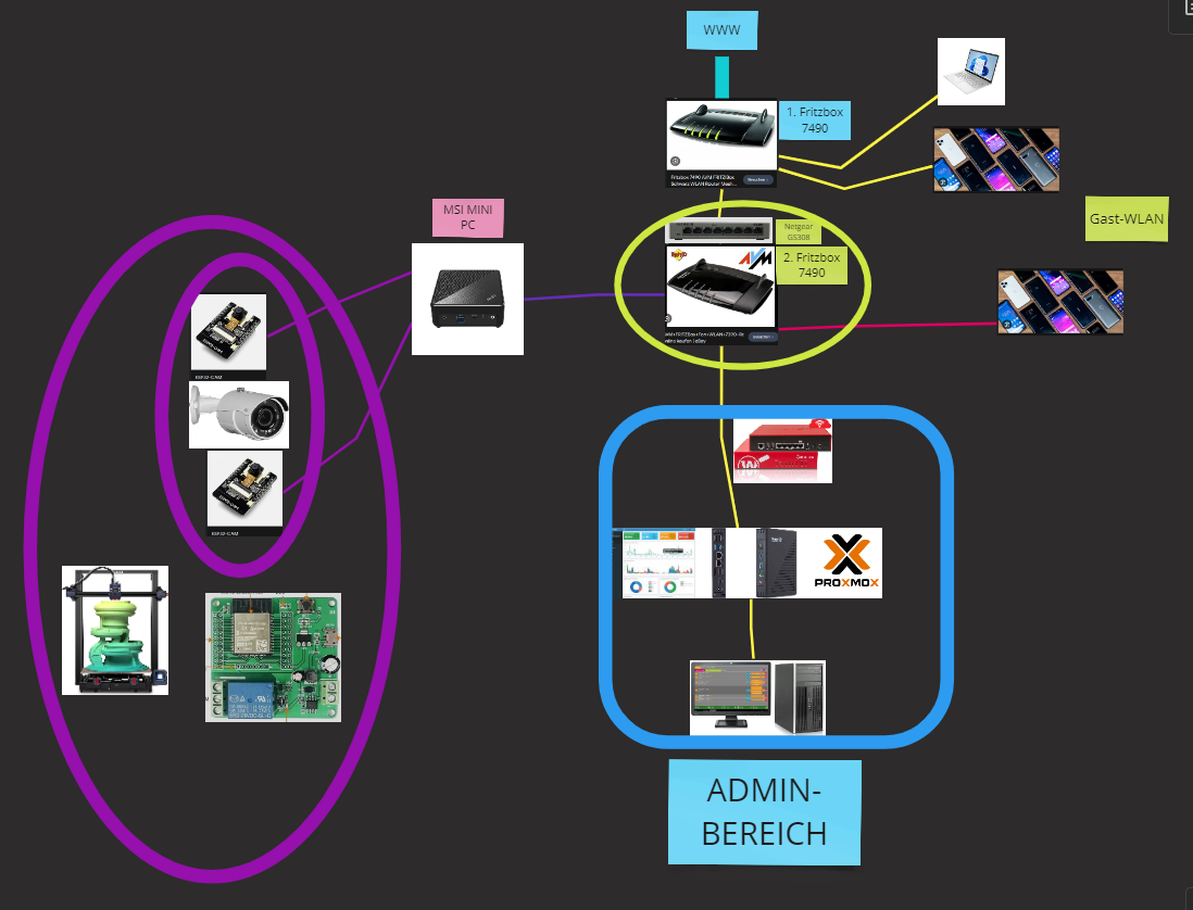

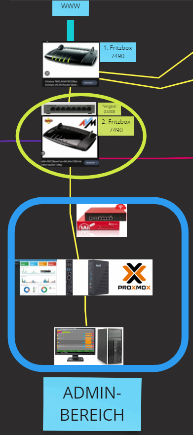

Hallo liebe Forengemeinde,
es geht nun um das 2. Bild. Das erste Bild zeigt den "Soll-Zustand" wenn es fertig eingerichtet ist / sein soll.
Beim 2. Bild geht es darum,
das das Internet über Fritzbox 1 ( 7490 ) weiter zu einem Vlan-Switch und/oder Fritzbox 2 ( 7390 ) durchgeht,
und dann in den "blauen" Admin-Bereich unten.
Hier möchte ich einen "alten" ThinClient für ein Pi-Hole wieder installieren:
https://www.ep-mediastore-ab.de/terra-thinclient-5200-n3160-32gb-4gb-ddr3-w10-iot-p-987829.html
Jetzt hat das schöne Gerät "1x Gigabit-LAN (RJ-45) UND 1x COM (RJ-45)"
1. ist es möglich diese beiden Ports herzunehmen, worüber der ganze Traffic aus dem Admin-Bereich geleitet wird?
1.1 Ich möchte keine indirekte "Schleife" sprich, das der Admin-PC auf LANbuchse 2 geht, dann DNS Pi-Hole auf LANBuchse 3 und dann von dort aus zurück über die Fritzbox 2 auf Fritzbox 1 dann ins Internet usw...
2. Es wäre besser ( nur zum üben, um auch mit der Thematik Internetsecurity mal in Verbindung zu kommen )
eine Hardwarefirewall ( die roten Kasten oben im blauen Bereich ) zwischen dem Thinclient und der Fritzbox 2 zu klemmen, da diese wirklich nur den Traffic für den blauen Bereich filtern so sollen, und den ThinClient mit unnötigen Anfragen, Traffic etc. "entlasten"?

Nutz den wan Port der 2 Fritz, so ist der adminbereich für sich und mit deinem Wissen kannst du auf das andere fritznetzwerk zugreifen. Dazu braucht es keine Firewall.
Ok, das ist mir jetzt aber mal komplett neu, und gerne wie danke!
Also die Firewall war ja wie gesagt für was anderes geplant und nicht explizit dafür.
Nur wie grenzt und regelt das bitte der "WAN Port,"
Wenn auf Fritzbox 2 das Internet auf LANBuchse 1 geht, und dann der WAN Port in den Admin-Bereich?

Der Wan Port der fritzbox trennt vom restliche Netzwerk. Wenn ein Modem an wan Port gesteckt wird, wird das Internet vom Zugang zu deinem Netzwerk getrennt. ergo trennt der wan Port fritz1netzwerk vom fritz2netzwerk
Wenn du mit einer Datenübertragungsrate von ca. 115 kBit/s leben kannst. Mehr schafft der COM-Port wahrscheinlich nicht. Netzwerkschnittstelle hat das Gerät nur eine, außer du rüstest via USB nach.

Das ist der Gesamtnetzwerkaufbau, und dient dafür mit meinem Vorhaben zur Veranschaulichung,
ob es an "anderer" Stelle ggf. Komplikationen oder es sich "besser lösen lässt, wie ich es im Bild 2. beschrieben habe.
Ja danke Dir, weil das wollte ich auch mal wissen, und konnte ich so erstmal nicht direkt gleich herausfinden. Das hat mir auch schon weitergeholfen, den ThinClient einfach nur als Server im LAN einzubinden, wo man über eine LAN-Verbindung drauf zugegriffen wird wenn da Pi-Hole eingerichtet ist
