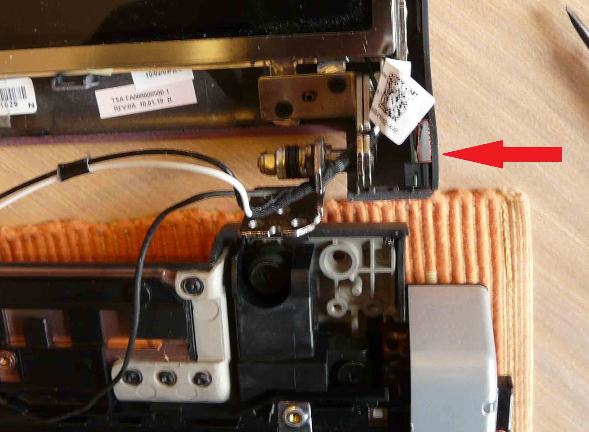

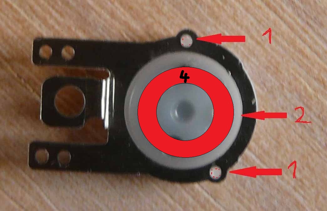

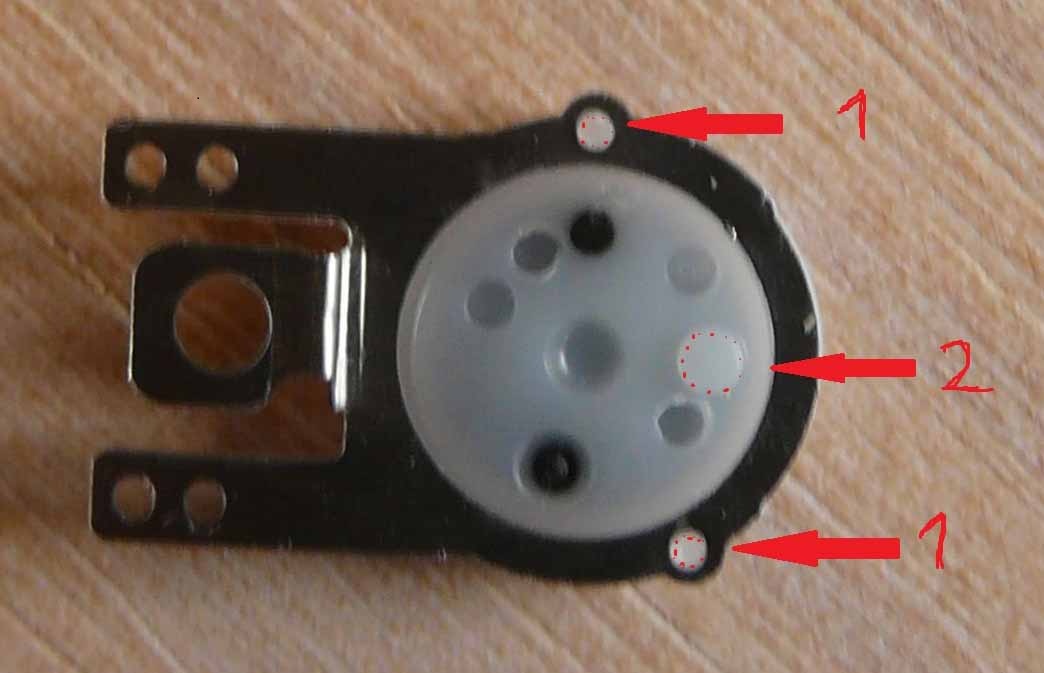

Der runde Schalter rechts im Scharnier ist nicht der eigentliche Schalter, sondern nur ein Druckknopf, der den darunterliegenden Schalter betätigt. Dieser Druckknopf ist auf einem flachen Federstahl gelagert, damit er wieder zurückspringt nach dem Drücken. Der Federstahl hat auf der einen Seite ein kleines Loch mit einer Schraube, mit der er an den Laptopdeckel angeschraubt ist. Auf der anderen Seite hat der Federstahl ein großes rundes Loch, eine Art Öse, in die der Druckknopf eingesetzt ist. Damit der Druckknopf sich in der Öse nicht verdrehen kann, hat die Öse zwei winzige gegenüberliegende Löcher (1), in die der Druckknopf mit zwei winzigen Stiften eingerastet ist.
Auf der Rückseite hat der Knopf einen dritten kleinen Stift (2), der auf den darunterliegenden „richtigen Schalter“ drückt (auf der Betriebsschalterplatine).
Dieser dahinterliegende Schalter ist nur ein paar Quadratmillimeter groß und zusammen mit einer LED auf der sogenannten Betriebsschalterplatine montiert.
(Ich habe leider kein Photo des richtigen Schalters)
… oder einfach gesagt: Der Druckknopf drückt mit einem kleinen Stift (2) auf den Schalter.
Problem:
Wenn sich jetzt der Druckknopf in der Öse verdreht, drückt der kleine Stift (2) hinten nicht mehr auf den Schalter, sondern daneben.
Folge: Der Laptop lässt sich nicht mehr einschalten.
Warum verdreht sich aber der Druckknopf? Die beiden kleinen winzigen Stifte (1), die das Verdrehen des Knopfes verhindern sollen, sind so dünn, dass sie über kurz oder lang unweigerlich abbrechen.

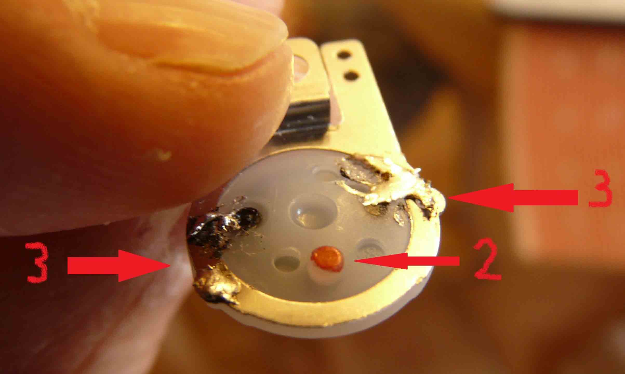

Mit einem Lötkolben habe ich kleine Plastikstücke von hinten an den Druckknopf „geschweißt“, damit sich der Druckknopf nicht mehr in der Öse verdrehen kann. Es ist eine Fitzelei und man braucht dafür etwas Gefühl, damit der Druckknopf nicht zerstört wird. Das war schon das ganze Geheimnis!
Das Photo (3) zeigt den ersten dilletantischen Versuch mit Lötzinn. Das ist wieder abgefallen, aber mit Kunststoff hat es funktioniert. Ich habe leider kein Bild hierzu.

Diese Fehlkonstruktion hätte einfach verhindert werden können, wenn der Druckknopf nicht in einer runden Öse sitzen würde, sondern z.B. in einer eckigen, oder wenn hinten kein kleiner Stift auf den Einschalter drücken würde, sondern ein Kunststoffring (wie 4). Dann wäre ein Verdrehen egal.
