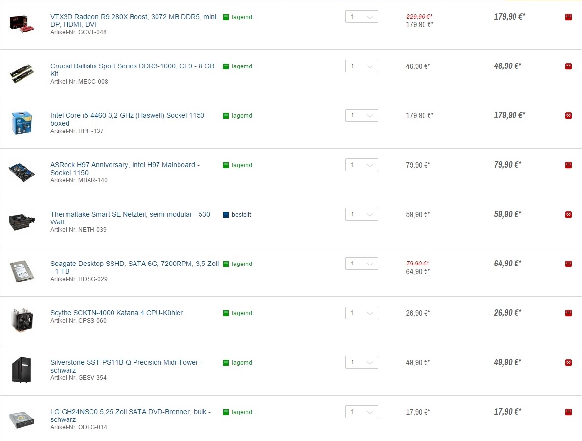

~710€ bei Caseking.de
Hier eine Zusammenstellung für dich.
Vorteile: Gute Leistung (R9 380, i5, 8GB RAM), leise (guter CPU-Kühler, extra Lüfter für vorne) und schnell (120GB SSD fürs System + ein paar Spiele der Rest auf die Festplatte.)
bei einem so knappen Budget wäre es schon von Vorteil wenn du ihm direkt einen Händler raussuchen würdest, bezweifle das diese Kombo zu dem Preis irgendwo zu finden wäre. Können ja mal bei MF schauen ...

Veraks und Xes Zusammenstellungen sehen doch ganz nett aus.
Edit: Die von wetterauer ganz vergessen, sieht auch gut aus. Oo
Leider hab ich keine Ahnung (du musst dir Tests anschauen) welche Karten leise sind und nicht vergessen dass du noch ein Betriebsystem, vermutlich Windows :P fürs Daddeln brauchst.
Meine Zusammenstellung war für Mindfactory gedacht.
Beim Zusammenstellen vorhin war der Gesamtpreis dort auch unter 700€ und alles lagernd. Kann sein, dass die Preise dort zwischenzeitlich wieder angestiegen sind. Ich gebe nur gerne Geizhals Links heraus weil eventuell nicht jeder bei MF bestellen will.
Die 120er SSD beschleunigt ja nicht nur die wenigen Spiele sondern auch das System allgemein + Programme. ;)
Falls noch ein Windows benötigt wird muss das eben dazu gekauft werden. (Falls das Budget dann nicht mehr reicht lässt man die SSD eben weg.)
