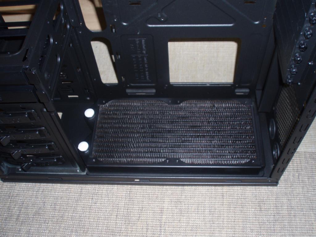

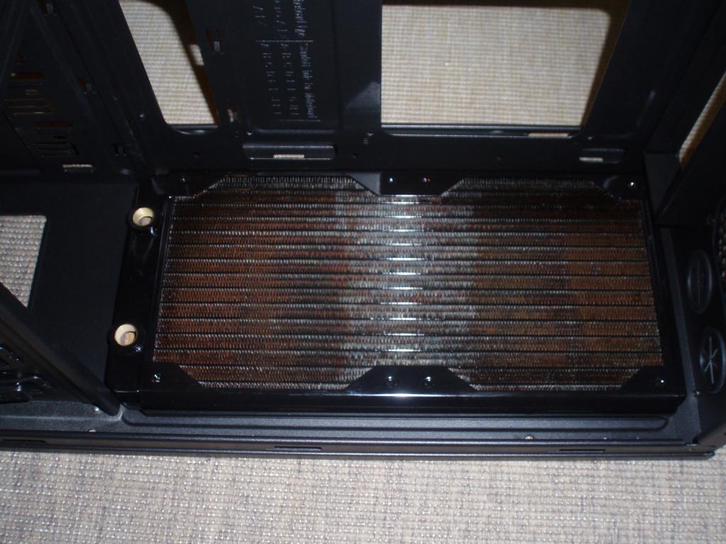

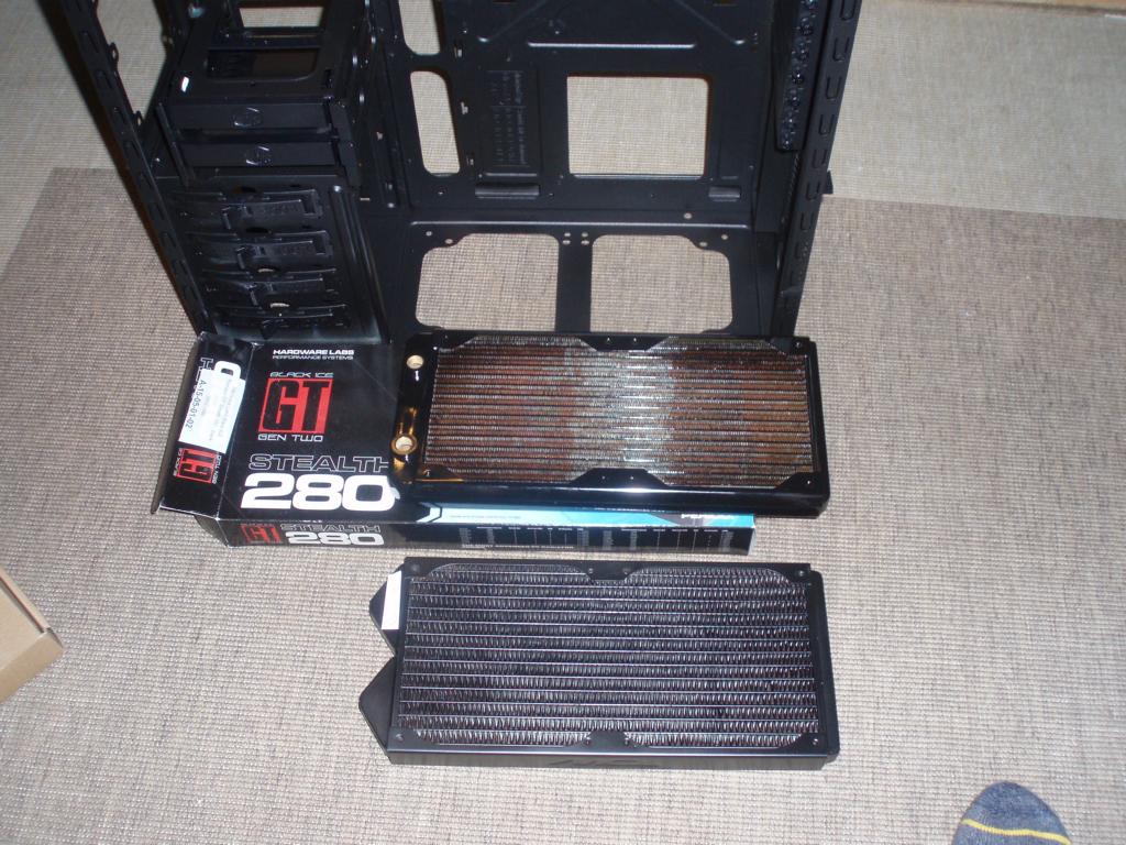

Tut mir leid, aber dieses Gehäuse habe ich zufällig.
Oben: ein 280er
hinten ein 120er
unten oder vorne ein 140er
Ein 240er passt unten nur rein, denn das Netzteil kurz genug ist, dann hast Du aber Probleme die Pumpe einzubauen.
Es ist dann auch noch eng!
Silent wird Dein PC dadurch nicht.

um unten (auf dem Boden) einen 280er unterzubringen, muß das Netzteil echt winzig sein. Das Bild von mir zeigt einen normalen 240er, der schon keinen Platz mehr lässt.
Einen 140er bekommt man dann nicht mehr rein (schon gar nicht mit Lüfter).
FORGET IT :)

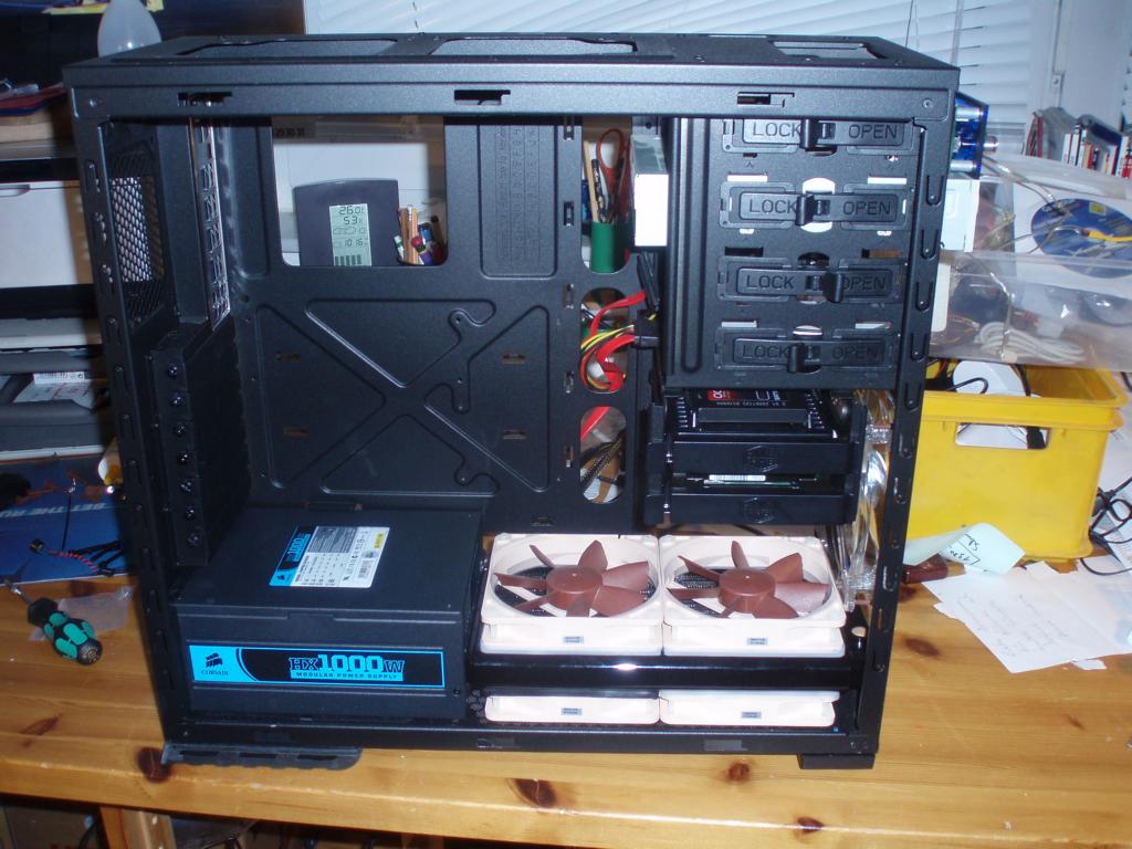

So ich habe mal nachgeschaut unten passt ein 240er Locker rein, für mein NT bleibt genug Platz und für dir
Pumpe habe ich auch schon ein nettes Plätzchen gefunden. Der 240er Unten ist übrigens KEIN SLIM Radiator wie ich schon sagte(!)
Demnach wird mein CPU erst mal von 280(SLIM) + 240(NORMAL) gekühlt. Und sobald ich an einen Kühler
für meine GPU rankomme kommt noch ein 120er(SLIM) dazu, das sollte dann mehr als ausreichen um
CPU + GPU zu Kühlen. Ich bin nur noch am Überlegen ob es sich nicht auch lohnen würde den Chipsatz
mit zu Kühlen oder ob der Luftstrom im Gehäuse dennoch ausreicht um den Chipsatz Kühl zu halten. :)
Sobald ich alle teile zusammen habe mache ich ein Paar Bildchen vom Einbau etc. :D
