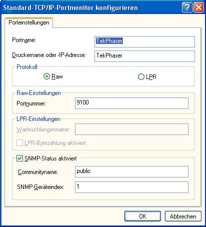

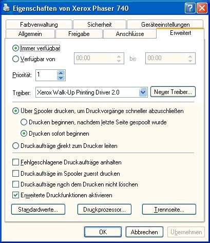

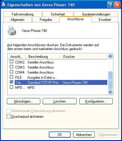

Ich hab mir die PDf angeschaut, aber die beschreiben nur wie ich die IP einstelle... datt hab ich alles gemacht, der hat von mir 192.168.100.10 /255.255.255.0 bekommen. und die PCs nutzen 192.168.100.1 und 192.168.100.2
die software die du mir noch empfohlen hast sucht sich auch tot...
da ich ja anscheinend irgendwie die falsche konfiguration verwende....
hier mal mein konfig-mist...

Hast Du unter Porteinstellungen die Sachen selbst eingefügt oder das Programm?

Stell unter Porteinstellungen (Bild3) mal die IP des Druckers ein. Evtl kannst Du auch die IP weglassen, da Du ja DHCP an hast? So aus der Ferne kann man alles schlecht nachvollziehen. Bin selbst schon mal bei einem Printserver von HP so ins schleudern gekommen, dann habe ich es aufgegeben und einen Router geholt mit integriertem Printserver. Dann klappte es auch.
