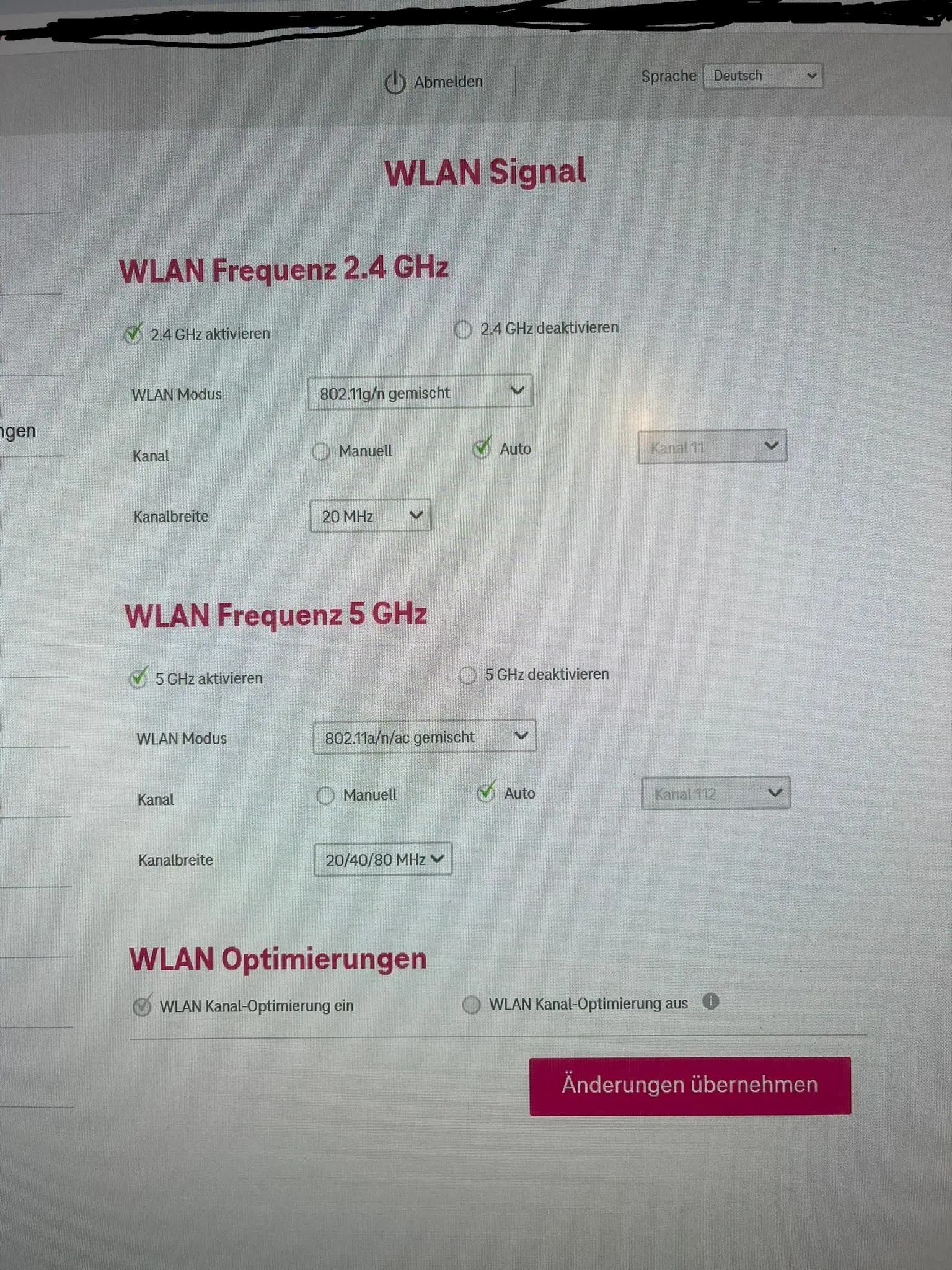

Hallo... kann mir wer erklären, was schuld sein könnte, dass ich nicht mehr Geschwindigkeit bekomme? Ich sollte 600 Mbps beim Iphone ja hinbekommen? habe alles probiert, neu starten, Hülle entfernt, verschiede Positionen im Raum usw. Upload passt immer mit fast 65 Mbps! Im Router habe ich wie folgend eingestellt.
Kann das mit dem 80 Mhz zusammenhängen, dass die vom Router zu wenig sind ? Sollte ihc nur 802.11 ac nehmen statt gemischt oder die Kanäle eher manuell festlegen?

oh Gott ihr redet alle in spanisch für mich gg verstehe nur Bahnhof... aber ich versuche es mal zu verstehen. Ich habe am Iphone nur ac... und das heißt nur eine gewisse max. Geschwindigkeit? Stimmen denn die Eingaben im Router so ? Habe von 80.11.ac gemischt nur auf ac gestellt also gemischt weg. und die Kanäle habe ich fix auf manuell jetzt vergeben oder sollte ich sie besser Auto lassen ?
vielen lieben Dank, dass ihr einem Unwissenden helft...

Okay danke und darf ich fragen, ob ich das zurückstellen soll? Habe die Kanäle manuell auf Kanal 36 vergeben statt Auto …. Und eben statt 802.11ac habe ich 802.11a/n/ac gewählt .. macht das was aus oder kann ich das so lassen? Lg und vielen Dank !!!
@painful
Schalte mal den alten Standard a aus, stell im 5 GHz Band nur auf n+ac.
Lass das ruhig auf der automatischen Einstellung. Wenn irgendwann mal der Kanal in deiner Nähe durch andere WLAN Netze gestört wird, wechselt der Router dann von selbst auf die Kanäle die an dem Standort noch am wenigsten belegt sind.
Wenn alle deine Geräte AC fähig sind, spielt es keine Rolle. Hast du ältere Geräte die kein AC können, bekommen die dann kein Netz wenn du nur AC aktivierst.
Im Multimodus wird dein WLAN nur dann langsam, wenn sich ein Gerät verbindet das so einen alten Standard braucht. Alle Geräte im müssen sich nach dem Gerät mit dem langsamsten Standard richten.

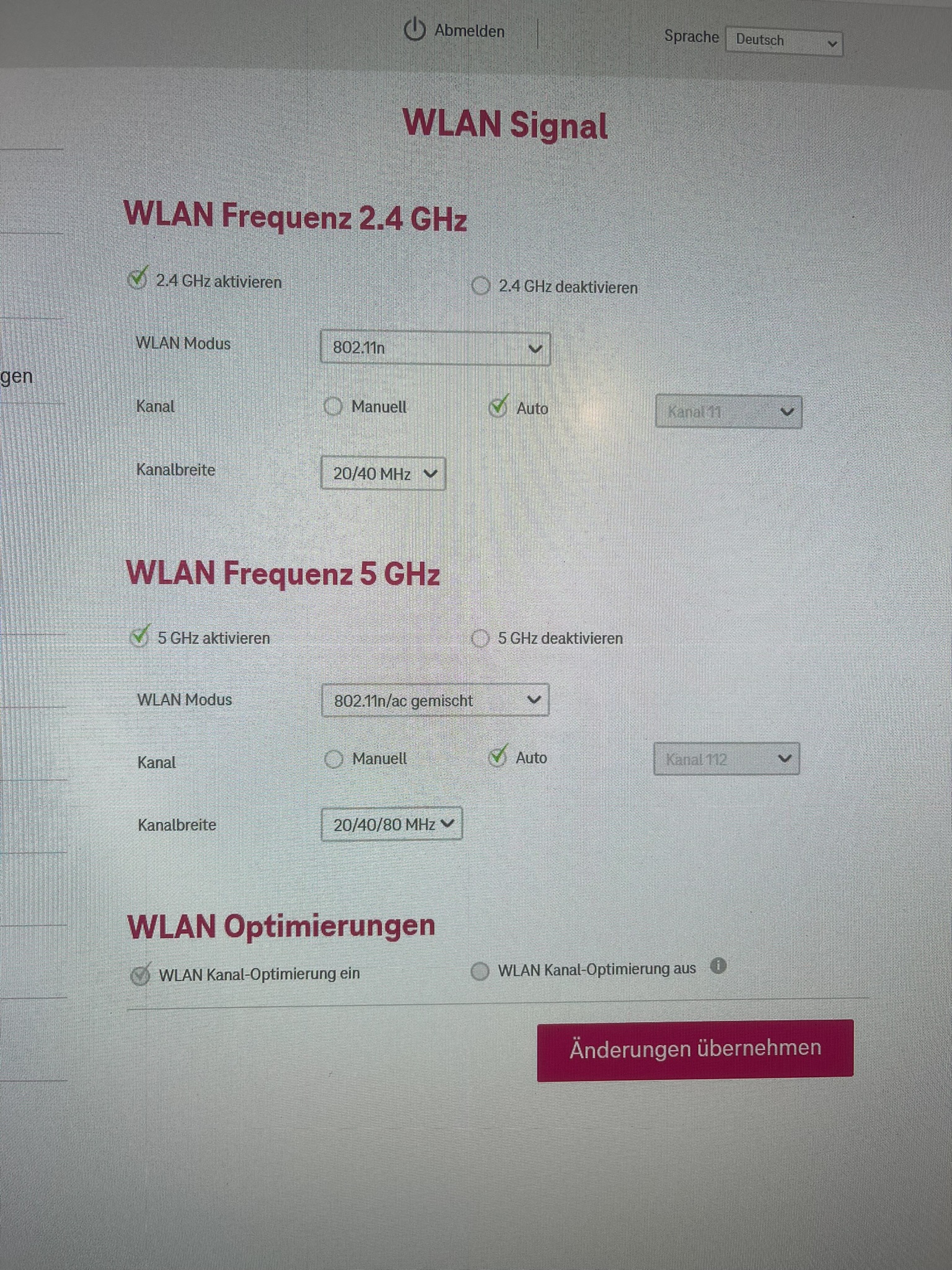

okay.. ähm dann muss ich mich für meine Unwissenheit entschuldigen :) Ich wusste nicht, dass es da sogar eine Brutto - Netto Regel beim Wlan gibt. Ich hatte heute sogar mal kurz 580 bei IPhone... es sind sicher viele Faktoren dabei, die mir als Laie nicht bewusst sind... Störfrequenzen, Belastung im Netz usw. Vielen Dank für die Info und ich habe jetzt folgendes gewählt:
Vielen DANK an alle !
