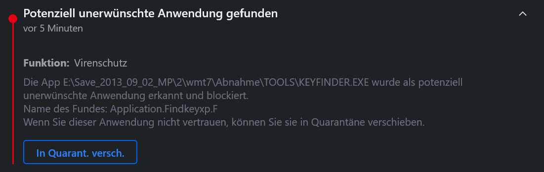

Wer oder was sagt das mit dem "schreibgeschützt" überhaupt? Der Explorer? Oder der Defender, oder eine andere AV-Software?
keyfinder.exe dürfte mit ziemlicher Sicherheit das Problem sein, wird grundsätzlich vom Defender geblockt. Vom Namen her tippe ich auf den MagicJellyBean Keyfinder.

Nichtsdestotrotz habe ich den Schlüssel zur Lösung des Problems gefunden: Bitdefender hat die Datei blockiert. So einfach ist das gelagert. 🔑🔎=🦠🗝️
