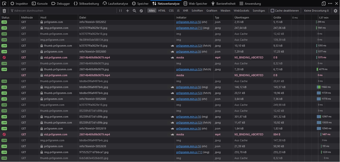

Gerade läuft instagram recht flüssig daher hier die Ansicht bei einem Imageboard was auch immer wieder hängt.

Da ist dann vermutlich beieuch gelegentlich das peering etwas dicht. Besagtes Imageboard wird von CLoudflare ausgeliefert.
smileys.de wird von cloudflare ausgeliefert.
Die telekom ist nur recht schmal an Cloudflare angebunden. Wenn das dicht ist, muss man über andere Provider gehen.
