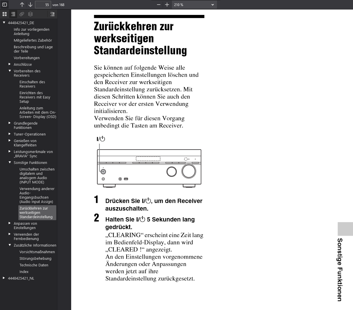

Sony STR DH540 und 4 Canton Plus gx.3. Centee Lautsprecher keine Ahnung😅
Balance ändert leider nichts. Der rechte bleibt gleich leise.
Werksreset werde ich mal probieren.
