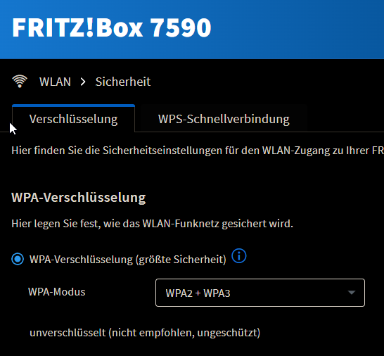

Ich habe eine Kabel Fritz Box 6591, an der ich mehrere Wifi Geräte mit dem WPA3 Standard abgesichert habe.
Ein älteres Gerät, Bowers und Wilkins Zeppelin Air Lautsprecher, verweigert aber die Verbindung unter diesem Sicherheitsstandard.
Wenn ich den Router auf WPA 1+2 stelle, verbindet sich der Lautsprecher ohne Probleme.
Kann ich nur dieses Gerät über WPA2 laufen lassen und den Rest über WPA3?
In der Router Konfig finde ich keine Geräte spezifische Zuweisung für den WPA Level.

Danke für eure Antworten.
Ich hatte die Einstellung auf WPA2 + WPA3 eingerichtet.
Der Lautsprecher kam nun nachträglich dazu.
Nachdem ich den Router ohne WPA neugestartet habe und den Lautsprecher angemeldet habe, die Einstellung dann wieder auf WPA2 + 3 zurückgestellt habe, sind meine restlichen Geräte in WPA3 im Netz und der Lautsprecher unter WPA2.
Eine Logik erkenne ich daraus nicht, aber es funzt zumindest. :)

Andy_O schrieb:
Kann ich nur [einen Bowers & Wilkins Zeppelin Air] über WPA2 laufen lassen und den Rest über WPA3?
Jein. AVM bietet den nur den WPA3-Transition-Mode. Das ist bereits WPA2 für jene Geräte, die nur WPA2 beherrschen. Und WPA3 für jene Geräte, die bereits WPA3 beherrschen. Daher jetzt Deine Anzeige in der Web-Oberfläche der FRITZ!Box, dass dieses Gerät über WPA2 aber alle anderen Geräte über WPA3 laufen.
Wenn also Dein Gerät bei WPA2-only zu koppeln ging, aber im WPA3-Transition-Mode nicht, dann hat es eigentlich einen Software-Bug, den Du dessen Hersteller melden solltest.
