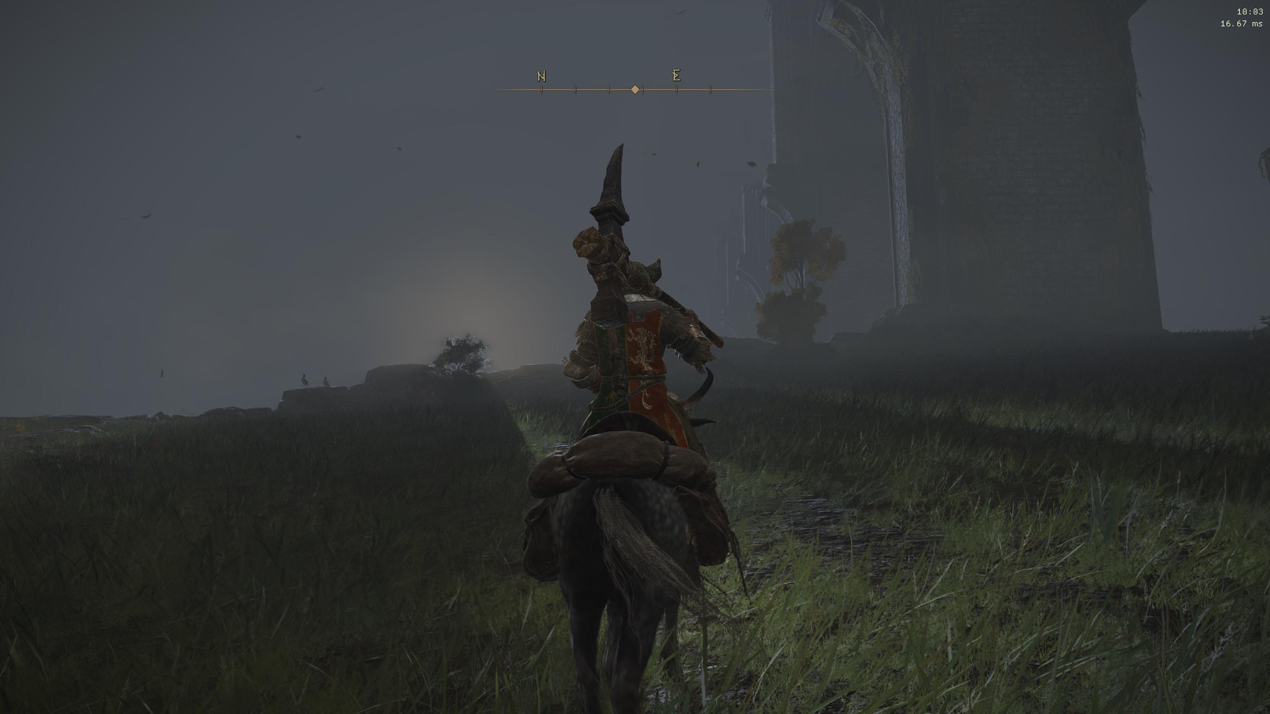

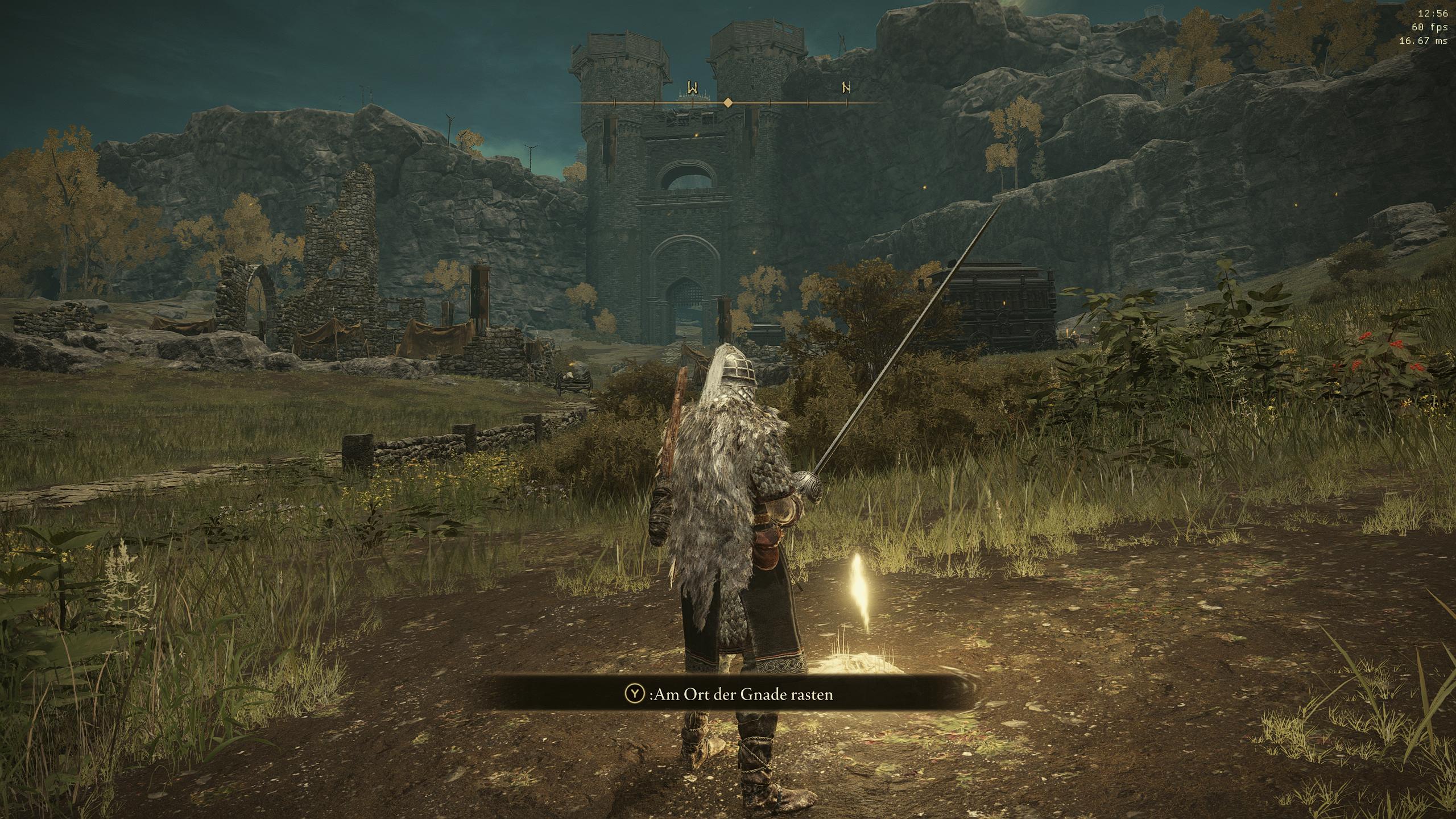

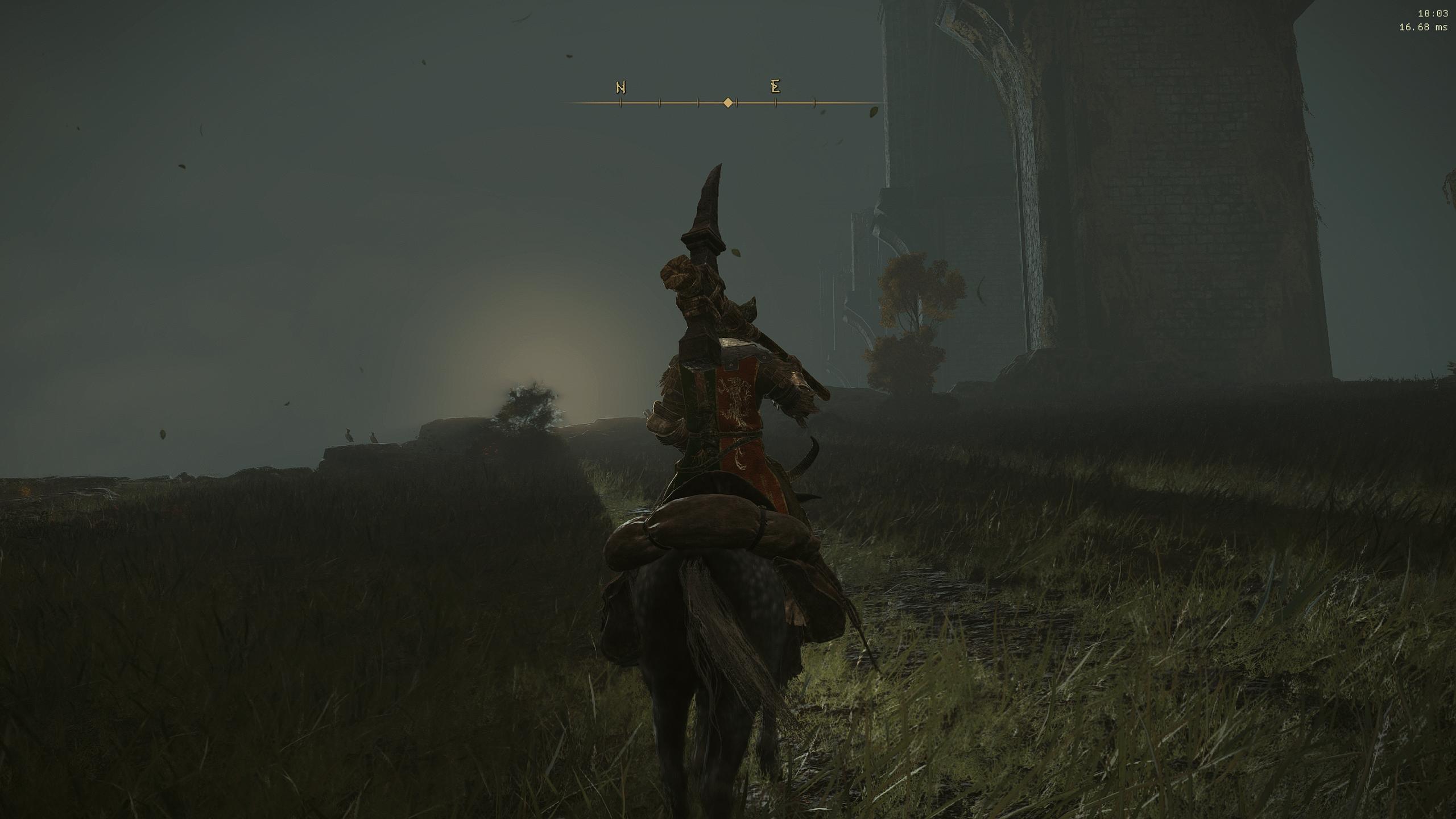

Kenn ich, nutze auch, aber es ersetzt Reshade nicht.

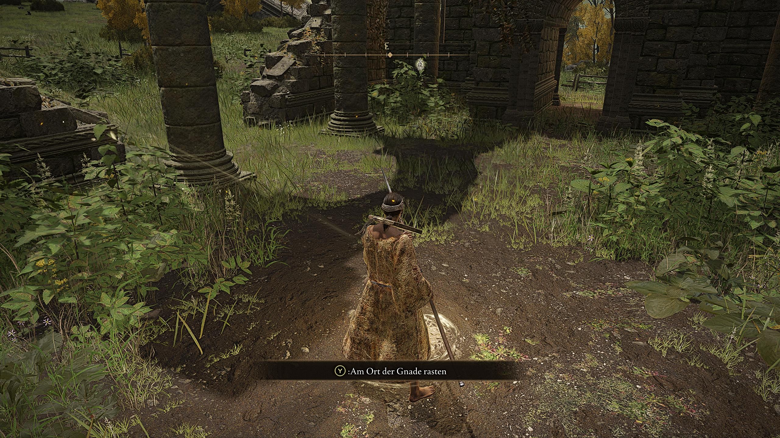

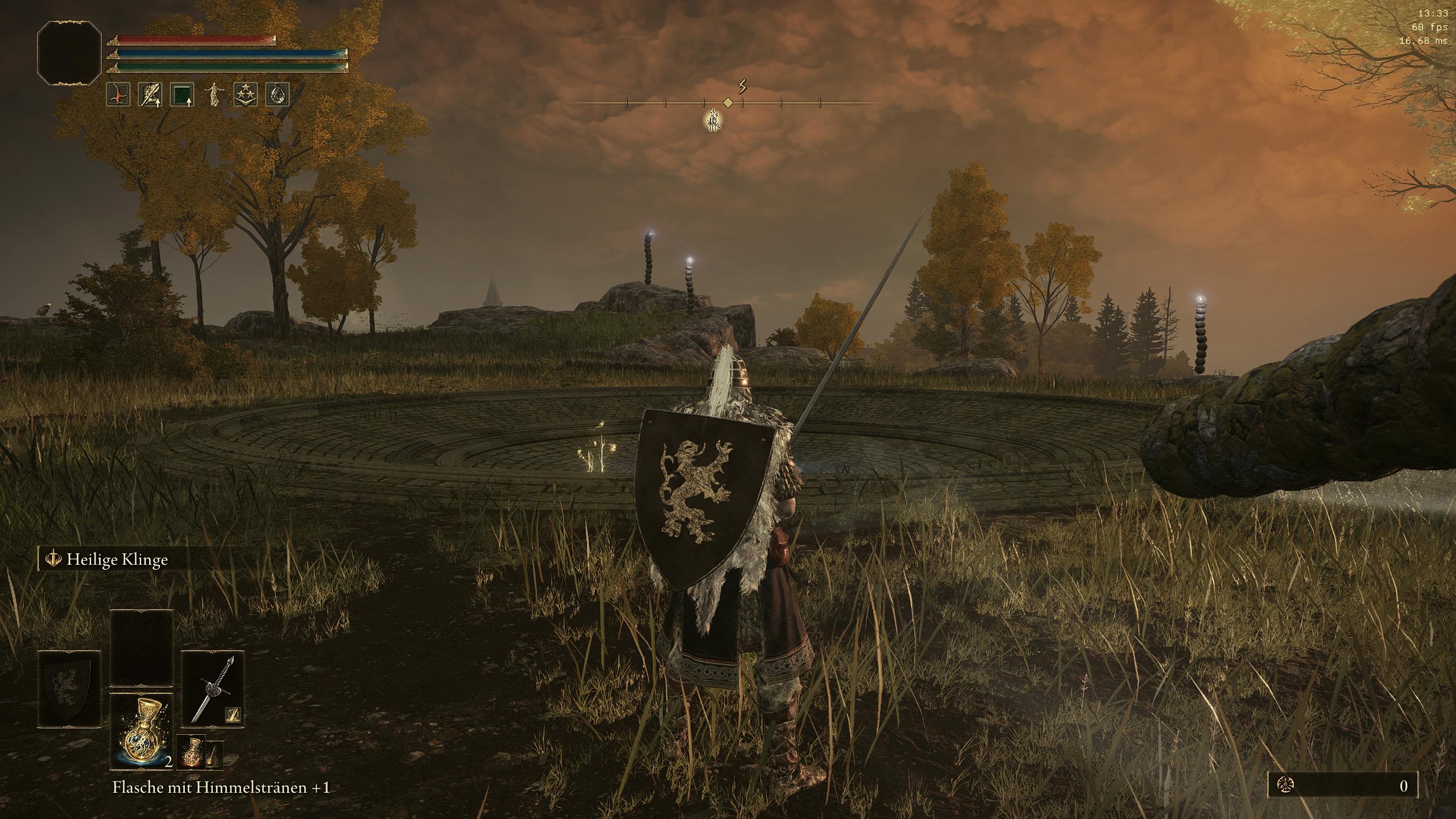

Die 2 Screens zeigen es ganz gut, wie das Bild zusätzlich vom Grauschleier befreit wird.
