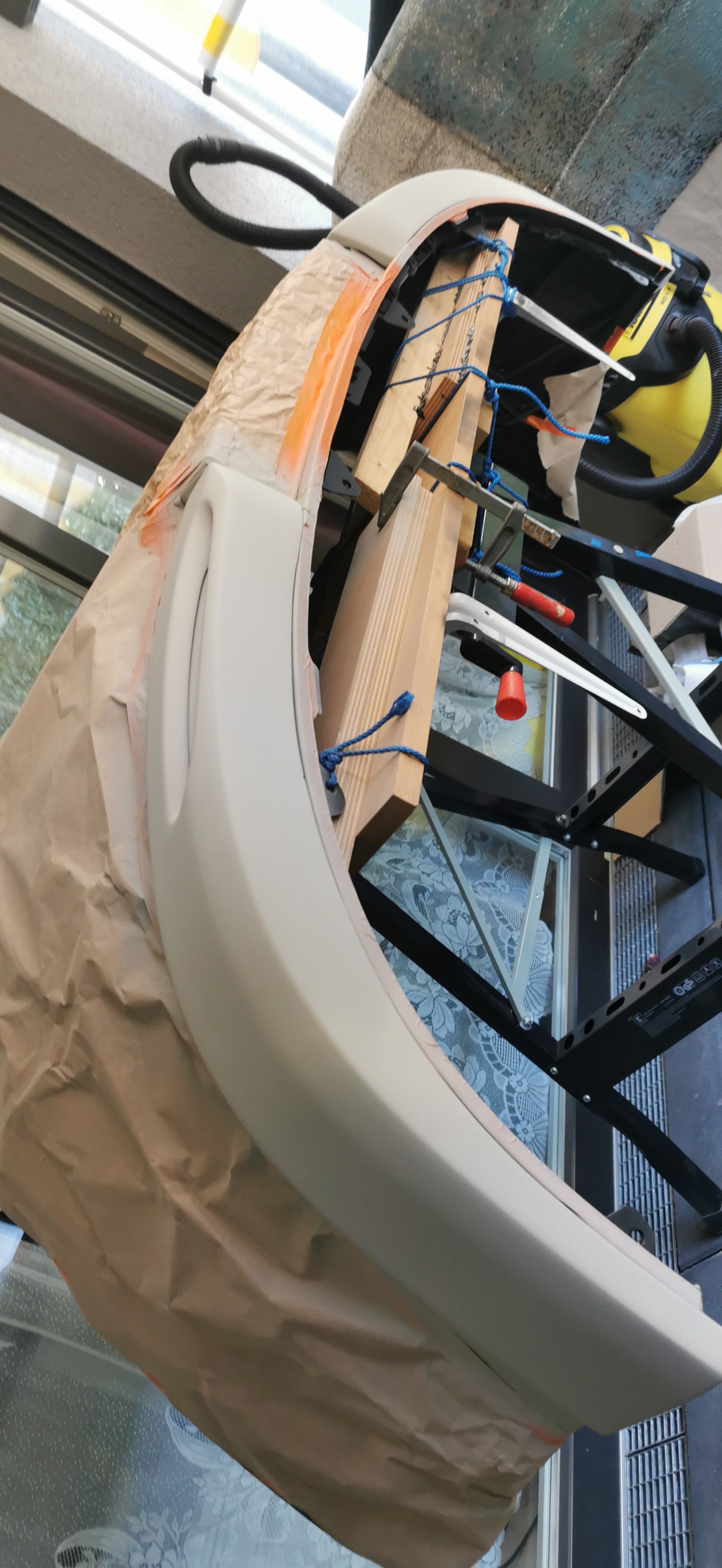

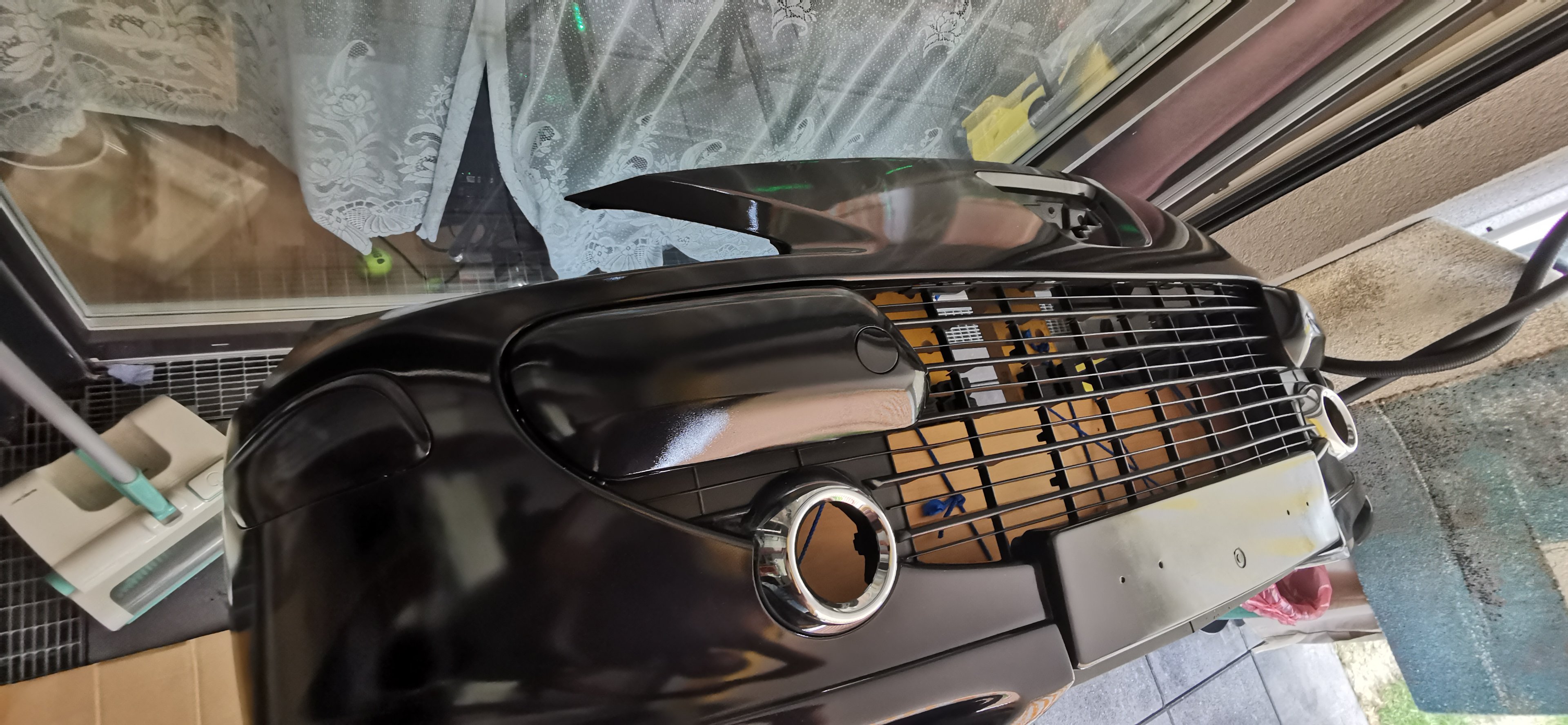

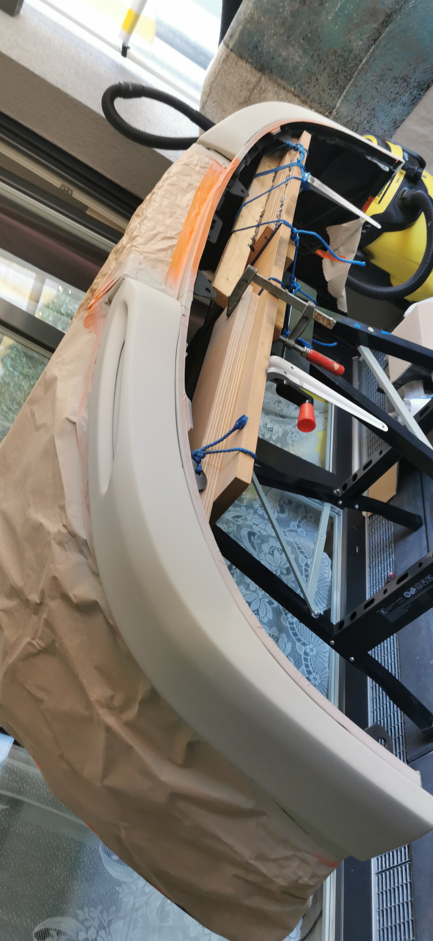

Stimmt, es muss Grundiert werden und zuvor auch geschliffen und mit einem Primer vorbehandelt werden. Wenn man es richtig macht, wird es gut. Ansonsten wird es nicht gut aussehen oder die Farbe blättert mit der Zeit wieder ab. Eine Grundierung ist auch als Deckschicht wichtig, weil man sonst zu dick lackieren muss, um von Dunkel auf Hell zu kommen.
Normalerweise muss man Kunststoff auch mit Schleifvlies und Isopropanol bzw. Silikonfettentferner vorbehandeln. Denn hier geht es darum, die Trennmittel aus der Produktion herauszulösen. Das habe ich schonmal mit einer neuen Stoßstange gemacht.
Diese Stoßstange war neu und unbehandelt. Habe ich selbst vorbereitet und dann neu lackiert. Die zwei seitlichen Spoiler an der Unterseite sind von der alten Stoßstange, die musste ich sogar mit Grundierfüller vorbehandeln.

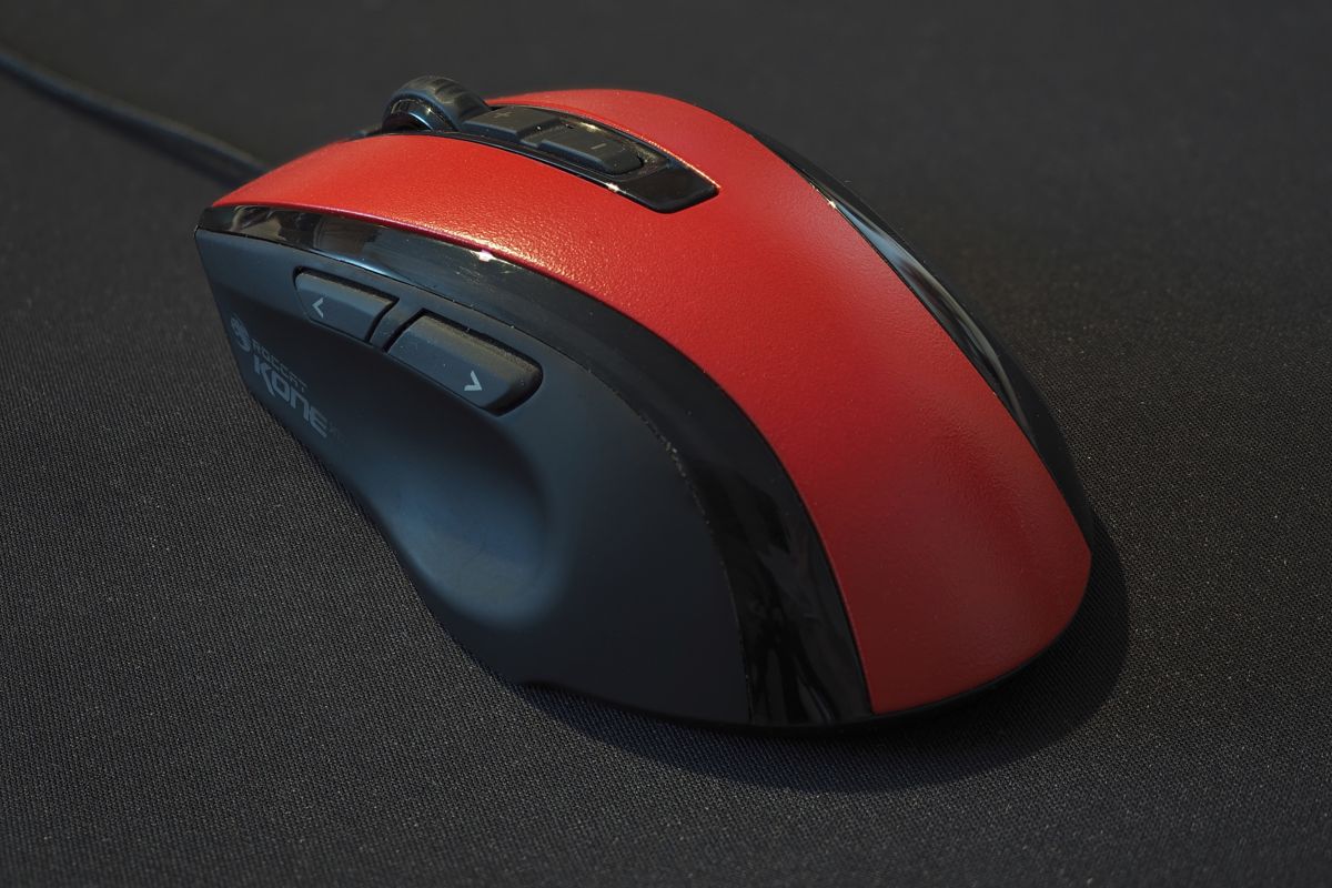

Ich hatte vor Jahren mal die Oberschale einer Maus neu lackiert. Mit schleifen, Haftgrund, 2 Komponenten Acryllack (Härter + Farbe) und Klarlack.
Der Klarlack war leider nur 1K Lack und löste sich irgendwann. Der 2K Farblack hielt hingegen. Später hatte ich die Maus nochmal bis auf den Kunststoff runter geschliffen und nur einen 2K Farblack der selben Sorte aufgetragen ohne Klarlack oder Haftgrund. Der hält bis heute. Der matte Lack ist nicht einmal durch abgreifen glatt geworden.

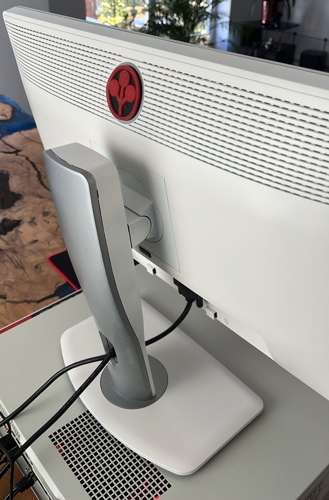

Hab ich mit einem TFT von Dell für ein Retro-Projekt gemacht. Du musst aber unbedingt Kunststoff-Grundierung drauf sprühen, dann die Farbe und hinterher (matten) Klarlack, damit die Oberfläche nicht zu empfindlich für Kratzer wird. Sonst siehst Du bei jeder Macke die Originalfarbe.
Hab da 2 Tage für benötigt.
