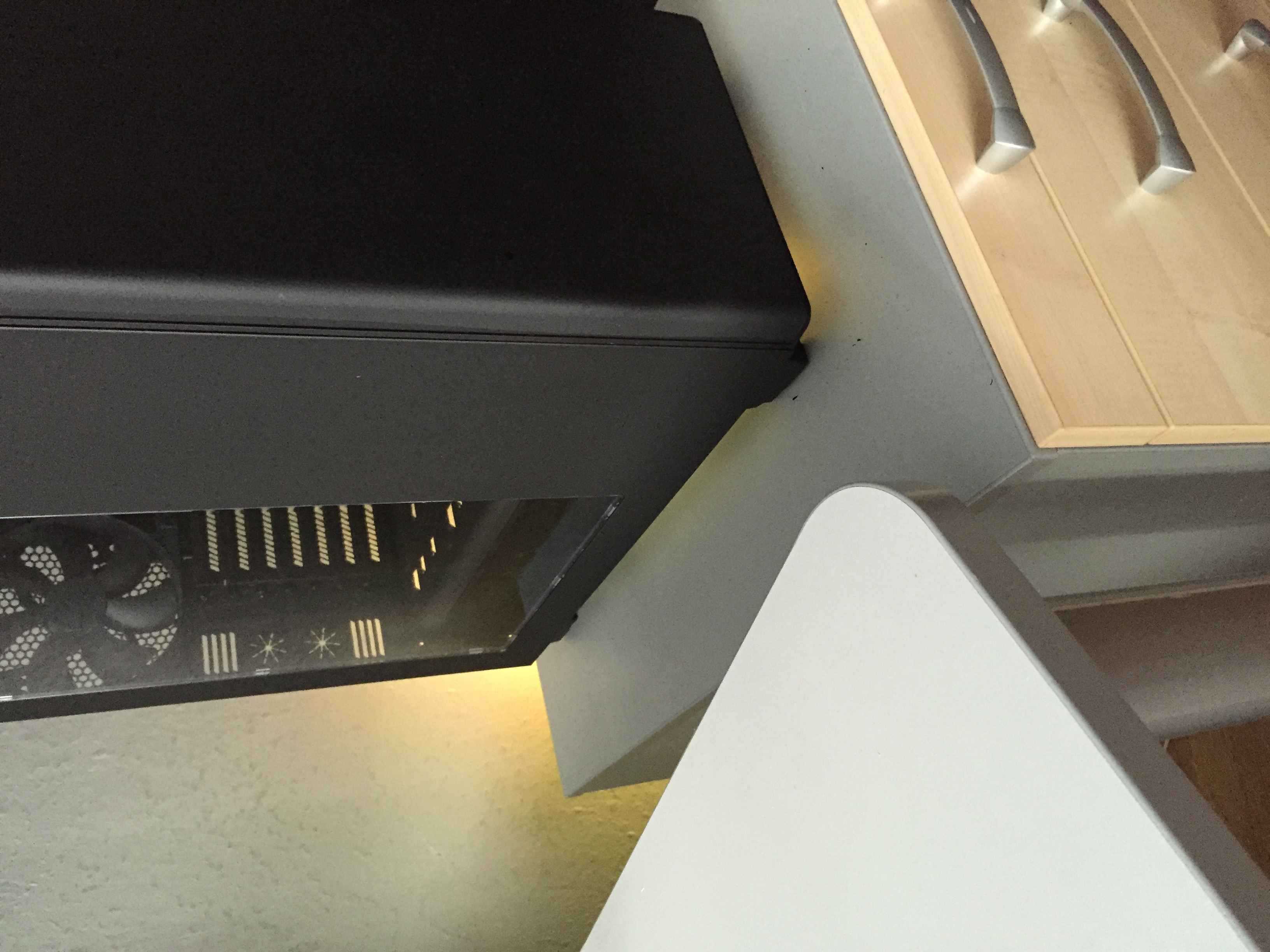

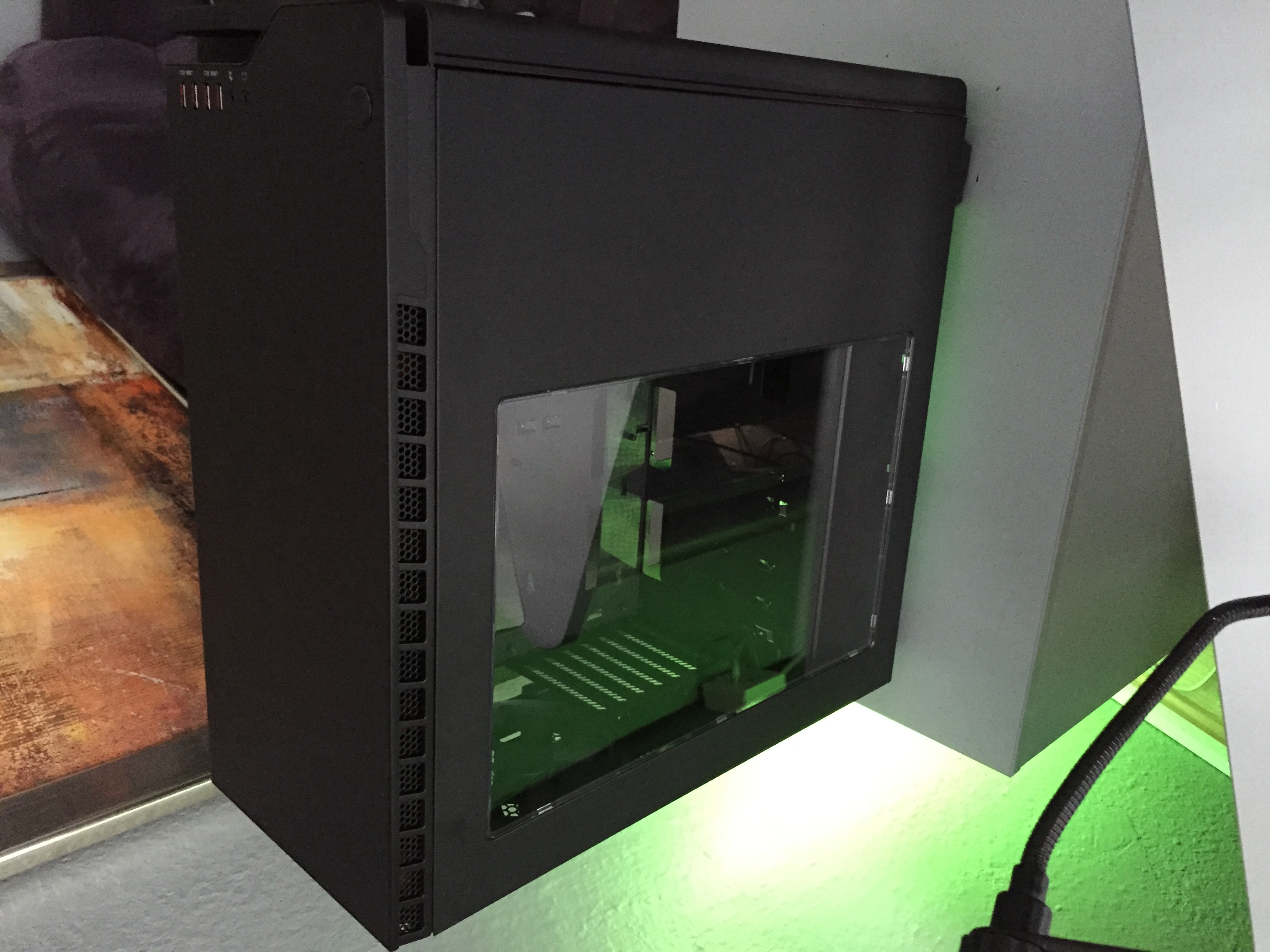

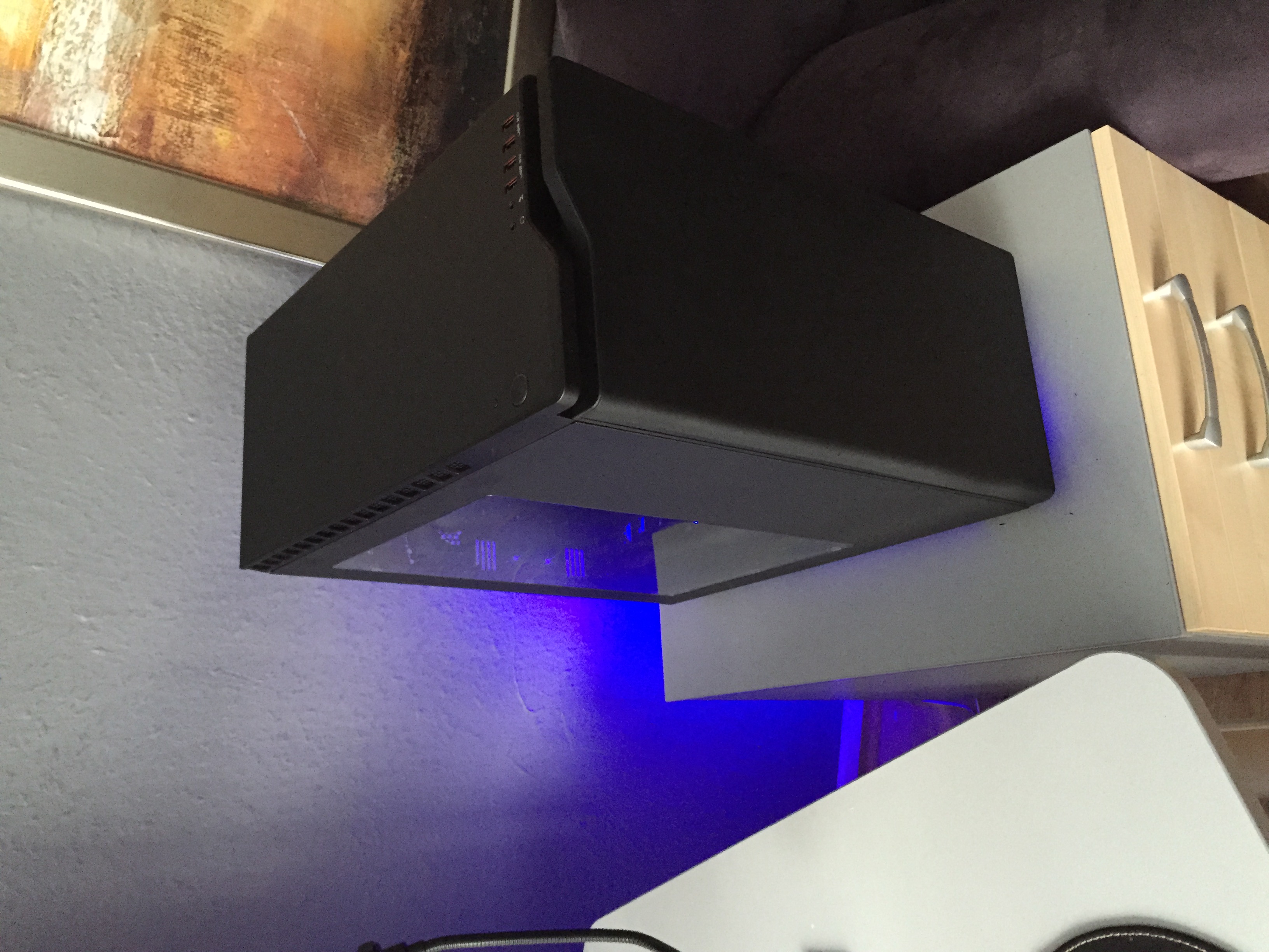

Hier mal eine kurze Rückmeldung. Bisher habe ich das Case Lackiert, fast alles sieht sehr gut aus, lediglich die Front hat Flecken (werde wohl nächste Woche nochmal ran ein zweites mal zu lackieren).
Das Fenster des H440 wird am Montag noch mit einer dunklen Folie überzogen, so dass das Gehäuse einen endgültig Cleanen Look bekommt.
Als einziger Eyecatcher befinden sich am Boden des Case nun LED's.
Ich warte noch auf die Hardware (Ram ist heute gekommen, Rest sollte morgen angeliefert werden).
Bei Interesse werde ich auch gerne Bilder machen
