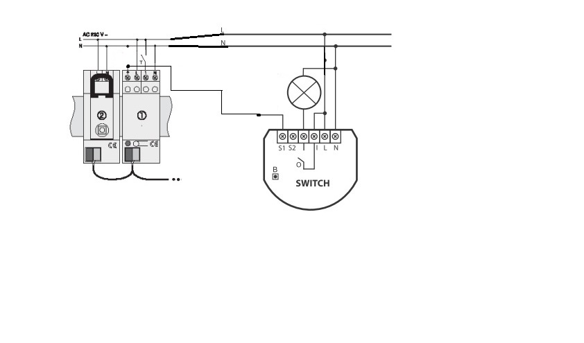

Guten Abend,

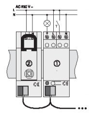

ich habe momentan für meine Gartenbeleuchtung ein System von Gira in einem kleinen Sicherungskasten in der Garage montiert. GIRA 113400 FUNK SCHALTAKTOR. Dieser hat auch noch eine "Nebenstelle", einen normalen Wippschalter.

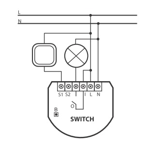

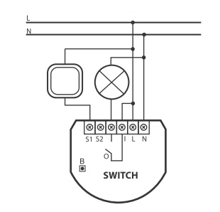

Nun möchte ich dieses System mit einem Fibaro FGS211 kombinieren.
Dazu will ich den Gira komplett als Schalter verwenden. Im Prinzip wäre der Gira dann der Schalter im Schaltbild des Fibaro.

Du kannst die natürlich hintereinander schalten - auch ohne Elektriker. Das der Fibaro erst Strom bekommt wenn der Gira läuft. In wieweit der Fibaro dann aber sein konfig verliert weil er stromlos ist musst du mal testen.

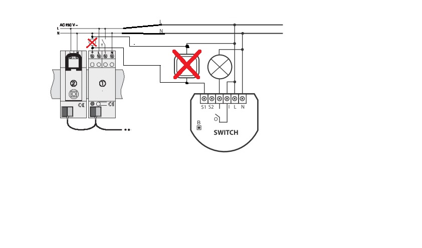

So, ich hab das mal skizziert. So hab ich mir das vorgestellt. Einer vom "Fach" der seine Senf zu abgeben will :) ?

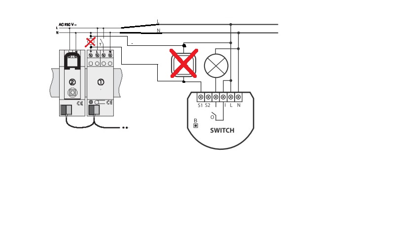

bis auf den kurzen, den du damit produzierst, alles ok :D
edit: aber wenn du die überflüssige leitung löschst und richtig anschließt sollte es klappen
Nun ja, ich sehe zwar nicht wo ein Kurzschluss sein soll, aber wenn es im Prinzip klappen sollte, dann wird mir das der Elektriker schon richtig anschließen. Ohne Kurzen. Seh ihn zwar immer noch nicht aber okay. Nicht ganz mein Fachgebiet. Nur so rudimentär.
Schau Dir mal die obere Verbindung vom linken X zum rechten X an, da du verbindest N mit L.
lass die Verbindung vom rechten X zum L weg, dann sollte es passen.
jup, sam hats schon erklärt.
die Leitung(en) über deinen beiden X musst du wegmachen.

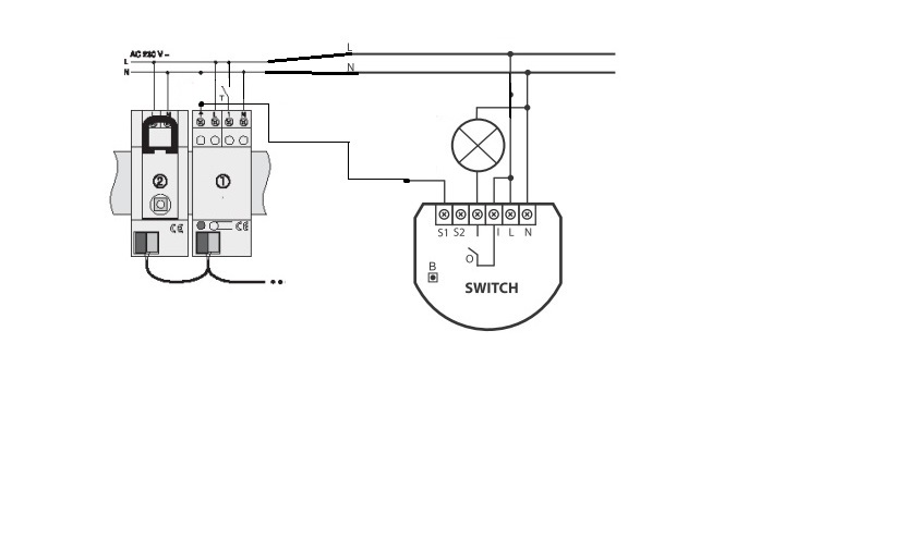

du benötigst eigentlich nur (für das Schaltsignal) die Strippe vom linken Kasten (wo der Pfeil rausgeht) zum rechten Kasten (S1), die hast du ja aber schon richtig drin. dann sollte das ganze funktionieren
