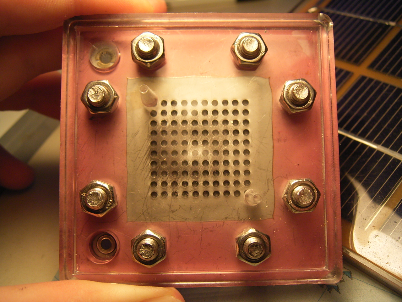

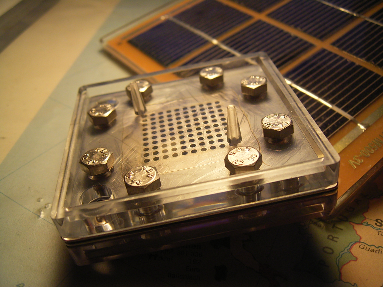

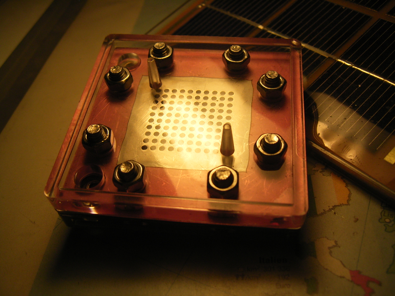

Und zwar, ich beschäfte mich wiedermal mit dem spalten von wasser, damals habe ich das mit einer brennstoffzelle von kosmos gemacht. habe nun mehrere fragen zu dem thema.
1. Ich habe eine Brennstoffzellen auto von Kosmos (diese hier http://www.elweb.info/data/brennstoffzelle/gesamt.jpg )
meine Frage dazu: diese brennstoffzelle die man auf dem bild sehen kann hat super funktioniert, solange man sie mit der solarzelle speiste, bei einem trafo oder batterie war wohl die stromstärke trotz angepasster spannung zu hoch. Auf jedenfall kann ich zwar wasserstoff/ sauerstoff erzeugen, aber nicht wieder zurück, bzw nur sehr langsam.
Garantie hab ich nicht mehr und nen ersatzteil gibbets auch nicht (bei ebay ham se bestimmt das selbe prob) Was kann ich machen?
2. Wollte nun wasserstoff spalten funktioniert halt nicht so wies soll. immer kommt nur ein grünes gesöff und chlorgas wenn ich salz verwende. Einer alternative habe ich gelesen ist Backpulver oder Natron, naja Der wiederstand ist mir dennoch viel zu hoch trotz gesättigten wassers, eine andere schierigere alternative wäre Schwefelsäure mit platin/kohlenstoff/gold elektroden, aber ich bezweifele das mit mein nicht vorhandener chemielehrer sowas aushändigt.
weis jemand vond em thema bescheit, und irgentwelche ideen dazu?

ja, sry wegen der beschreibung, ich versteh schon grob die funktion einer brennstoffzelle, aufjedenfall fährt/fuhr das auto nach ner weile eben nicht mehr /fährt kurz und hällt an, die zelle brauch auch eig kein wasserstoff/sauersdtoff mehr, das problem ist eben, wie bekomm ich ne NEUE?
PS: ja ich meine ja das die brennstoffzelle kaputt ist, die solarzelle ist einwandfrei in ordnung^^ hab damit sogar jnachher nocha ufm gameboy color mit solarstrom gezoggt^^.
Aufmachen kann ich die zelle nicht, den komplett zerstören will ich sie nicht, und in dem versuchsheft steht was von über nen dutzend schickten und membranen die sich zusammenrollen und fast nicht mehr auseinanderzurollen sind.

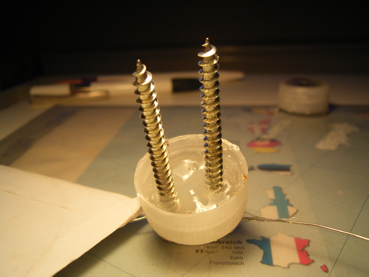

jop, chlorgas will ich nicht haben, sondern wasserstoff und sauerstoff, fürs herstellen und auffangen hab ich shon was, aber es muss leitend sein, und zwar genug, am besten bei 1 ohm oder so^^ den ich hab nen 12 ampere/12 volt netzteil.
meine konststruktion kann ich wers wissen will auch mal fotografieren, ist sehr billig gemacht^^
aber wie bekomm ichs nun sehr gut leitend?
und woher bekomm ich ne brennstoffzellle? sollte passen, sie hat maße von 6.5*1.6*6.5 cm (L*B*H)

Mit Kochsalz gibt's wie beschrieben, Chlorgas und die (Kupfer-)drähte lösen sich auf.
Bekommt die BreZel ein verunreinigtes Gas, kann sie schnell den Geist aufgeben->
bloß kein Chlor in die Zelle füttern.
Gute Elektrolyte sind Schwefelsäure, Natron- oder Kalilauge. Die sind zwar alle ätzend,
setzen aber bei der Elektrolyse keine giftigen oder sonstwie blöden Gase frei.
Natronlauge und Schwefelsäure sollt's in Drogerien geben.
Geeignete Elektroden wären z.B. Graphit (Stäbe aus alten Zink-Kohle-Batterien) oder auch Edelstahl.
Kupfer, Eisen, Aluminium, Zink, etc. taugen allesamt nicht da zu unedel (Korrosion->bunte Brühe).
super, das problem bei den BreZel^^ ist das sie die gase eh nich wieder zusammenführt, sondern einfach nichts wieder umwandelt. Abr vieln dank für deine tipps zur elektrolyse.
