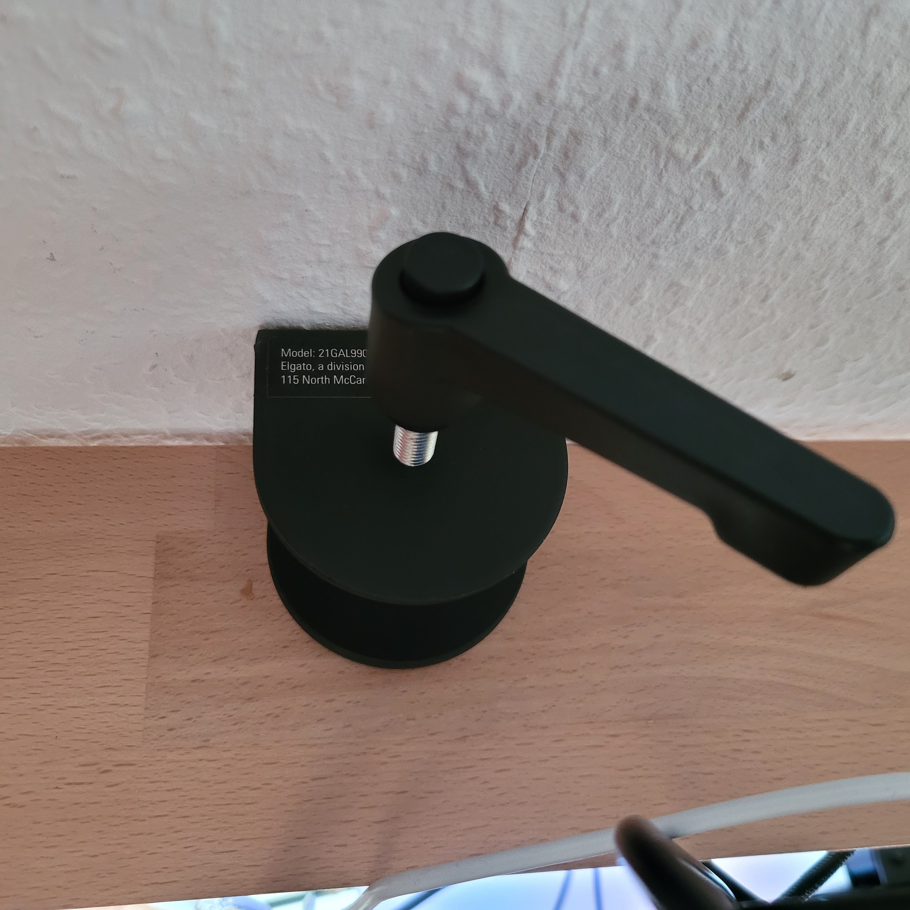

Hey,
an diejenigen, die vielleicht ein Elgato Master Mount L besitzen (möglicherweise in Kombination mit einem Key Light, weil es diesem beiliegt): Bitte keine Diskussion, wieso, weshalb, warum, aber: Hat jemand eine Idee, wie man im Fall der Fälle am besten unten die schwarze Kurbel (zur Befestigung des Master Mount L an einem Tisch) "entfernen" kann? Gibt es da irgendeinen Mechanismus, damit man diese Plastikabdeckung so entfernt, dass man die innenliegende Schraube (vor allem den Schraubkopf) freilegt?
Falls nicht: Wie würdet Ihr vorgehen, um diese gesamte Plastikkurbel und Abdeckung vollständig zu entfernen?
Wie gesagt: Bitte kein Wieso, Warum, Wie kommst Du darauf, sondern praktische hilfreiche Tipps, Danke!

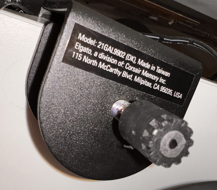

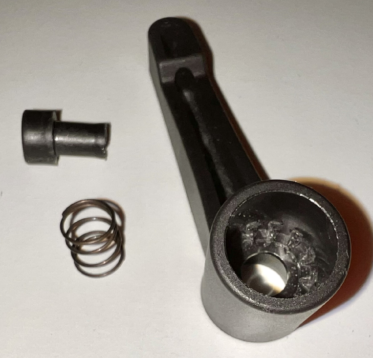

@Midnight Sun Man konnte die Kurbel nicht entfernen. Ich musste schlussendlich den Griff "abbrechen". In der Kurbel befindet sich eine Feder (für den kleinen Knopf in der Mitte, den man drücken muss, damit die Kurbel frei dreht, ohne dass man die Schraube dreht) und der Knopf selbst. Innen im Hebel sieht es aus wie "Zahnräder" und am Ende der Schraube selbst ist auch eine schwarze nicht ablösbare Kappe, die ebenfalls "Zahnräder" hat, die normalerweise eben mit der Kurbel ineinandergreifen, um die Schraube zu drehen - alles aus Kunststoff. Da ist keine Möglichkeit, die Kappe inklusive Kurbel zu lösen, so dass die Metallschraube selbst ganz frei ist.

Das stimmt halt nicht. Ich habe es doch vor mir. Das Ding in der Mitte ist ein Knopf, darunter ist eine Sprungfeder. Und die Kurbel hat innen so etwas wie - keine Ahnung, wie man es nennt - Kanten am Rand, die sich mit den Kanten des Plastikkopfs, der unlösbar auf der "Metallschraube" befinden, verkanten. Wenn man den Knopf drückt, verkanten sie sich eben nicht und man kann die Kurbel frei drehen. Drückt man den Knopf nicht, verkantet es sich und man kann normalerweise die Schraube drehen. Man kommt nicht an den "Kopf" der Schraube dran. Ich habe das Ding doch auseinandergenommen.

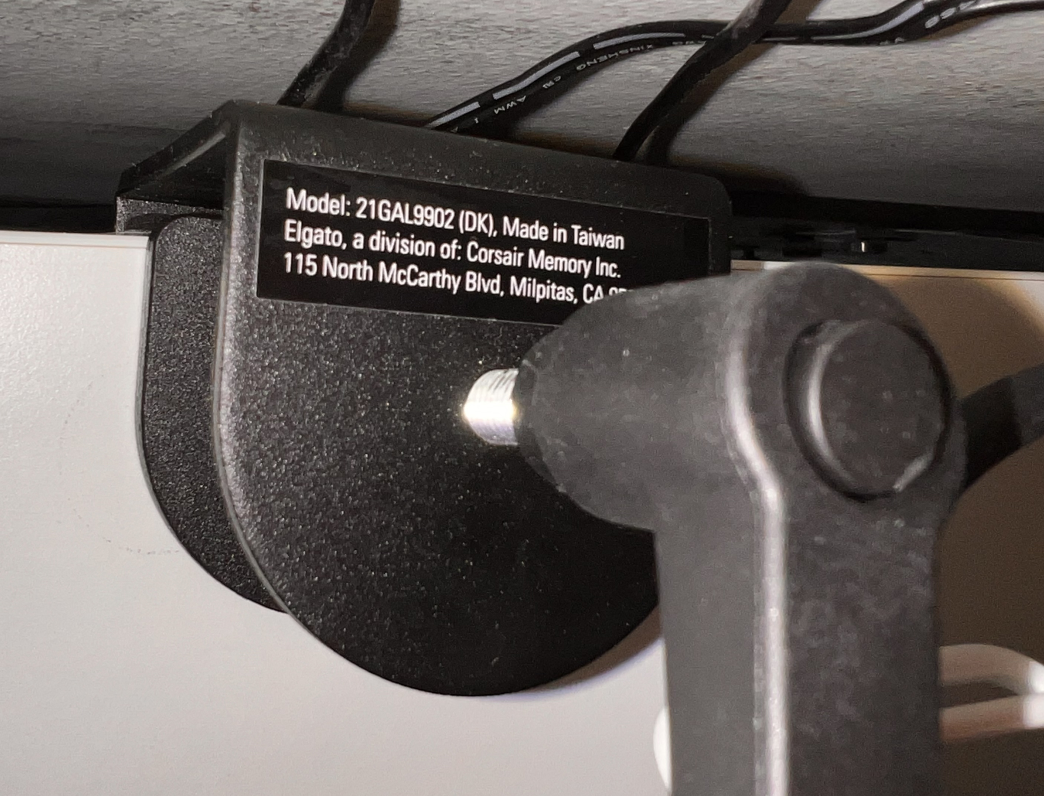

Schau mal hier:
Ändert bei dir vermutlich nichts, aber so schaut es bei mir aus.

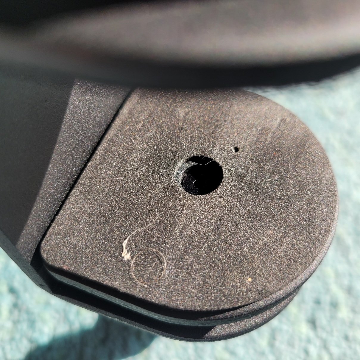

Die Schraube/Gewindestange kannst du von der Druckplatte aus entfernen oder so sollte das gehen, dort ist eine kleine 3mm Innensechkant Schraube, um die Platte zu montieren.

Wenn man die Kurbel "abbricht", ist auch darunter kein "Schraubkopf", sondern wie beschrieben ausschließlich Plastik, welches sich fest an der Schraube befindet mit Kanten, wo normalerweise die Kurbel greift.
Hier habe ich die Kurbel "abgebrochen", weil es nicht anders ging. Und diesen Plastikkopf bekommt man nicht einfach so ab.
